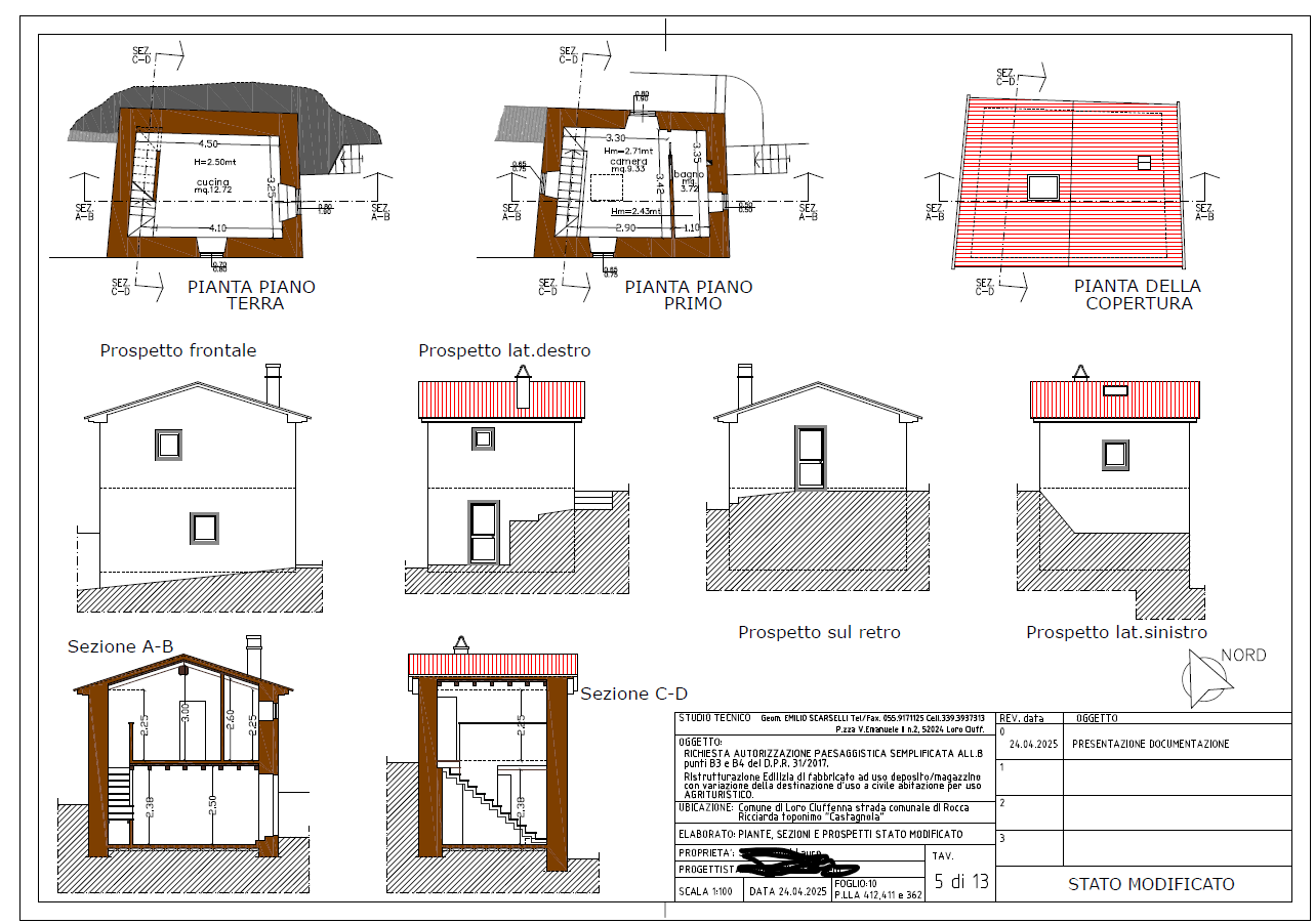

mi chiamo Lauro e sono nuovo nel forum spero di aver azzeccato la sezione.
Devo iniziare i lavori di ristrutturazione di un edificio rurale attualmente accatastato come unità collabente. L'intento è quello di ricavare una mini abitazione (a livello urbanistico un monolocale) ad uso agrituristico, quindi ottemperare a tutte le normative affiche possa ottenere l'abitabilità.
La struttura in questione sarà c.ca 30mq suddivisi in due piani, collegati da una scala aperta che che mette in comunicazione gli spazi. In allegato la planimetria.
Ad oggi abbiamo le pareti ma vanno rifatte pavimentazione piano terra, solaio e tetto. Il termotecnico che mi dovrà redigere la legge 10 mi chiedeva che impianto intendevo metterci per riscaldare.
Io mi ero immaginato, considerando i pochissimi mq totali e il poco spazio disponibile per impianti più complessi, di riscaldare tutta l'abitazione con una stufa a legna, posizionando la stufa al piano terra (cucina, zona giorno) e facendo passare la canna fumaria all'interno del piano di sopra (zona notte) e lasciando aperta la scala. E l'ACS farlo con boiler elettrico visto che in azienda ho un impianto fotovoltaico.
Il termotecnico mi questionava che lui deve prevedere un sistema di riscaldamento anche per il piano di sopra e che non può redigere una legge 10 dicendo che ci passa la canna fumaria.
A me sembra assurdo che si debba obbligatoriamente installare un impianto con tutto quello che comporta in un ambiente cosi piccolo dove verranno cmq fatti lavori d'isolamento al tetto al pavimento e verranno installati infissi a norma. Volevo sapere se secondo voi c'è il verso di omologare il mio "progetto".
Grazie in anticipo

- planimetria.png (187.49 KiB) Visto 4546 volte

Re: riscaldamento con stufa a legna
In che regione sei ? In Lombardia per edifici isolati < 50 mq sei furoi dal campo di applicazione della "Legge 10"
In Toscana comune di Loro Ciuffenna, dove posso capire se è così anche in toscana?

In Toscana comune di Loro Ciuffenna, dove posso capire se è così anche in toscana? Cosa s'intende per edifici isolati? c'è una percentuale minima?HUGO ha scritto: mar dic 09, 2025 17:00 In che regione sei ? In Lombardia per edifici isolati < 50 mq sei furoi dal campo di applicazione della "Legge 10"

In verità è una deroga a livello nazionale fin dal DL192/05. L'edificio però non deve avere pareti esterne, pavimento e tetto confinanti con altri locali (diciamo almeno locale ad uso civile riscaldati), insomma si deve definire "isolato"HUGO ha scritto: mar dic 09, 2025 17:00 In che regione sei ? In Lombardia per edifici isolati < 50 mq sei furoi dal campo di applicazione della "Legge 10"
Isolati si intende che non sono adiacenti ad altri edifici, cioè attorno non ha nulla. Mi pare che sia il tuo caso.Lauro ha scritto: mar dic 09, 2025 17:40In Toscana comune di Loro Ciuffenna, dove posso capire se è così anche in toscana? Cosa s'intende per edifici isolati? c'è una percentuale minima?HUGO ha scritto: mar dic 09, 2025 17:00 In che regione sei ? In Lombardia per edifici isolati < 50 mq sei furoi dal campo di applicazione della "Legge 10"
In tal caso puoi fare "un po' come vuoi", nel senso che non ha requisiti minimi da rispettare.

Ma io ho letto che gli edifici isolati sotto i 50 mq non hanno obbligo di certificazione energetica, non che non hanno obbligo di legge 10, o sono la stessa cosa? E questa regola vale anche se fai ristrutturazioni importanti? L'edifico è isolato e inferiore ai 50mq.simcat ha scritto: gio dic 11, 2025 09:04In verità è una deroga a livello nazionale fin dal DL192/05. L'edificio però non deve avere pareti esterne, pavimento e tetto confinanti con altri locali (diciamo almeno locale ad uso civile riscaldati), insomma si deve definire "isolato"HUGO ha scritto: mar dic 09, 2025 17:00 In che regione sei ? In Lombardia per edifici isolati < 50 mq sei furoi dal campo di applicazione della "Legge 10"
