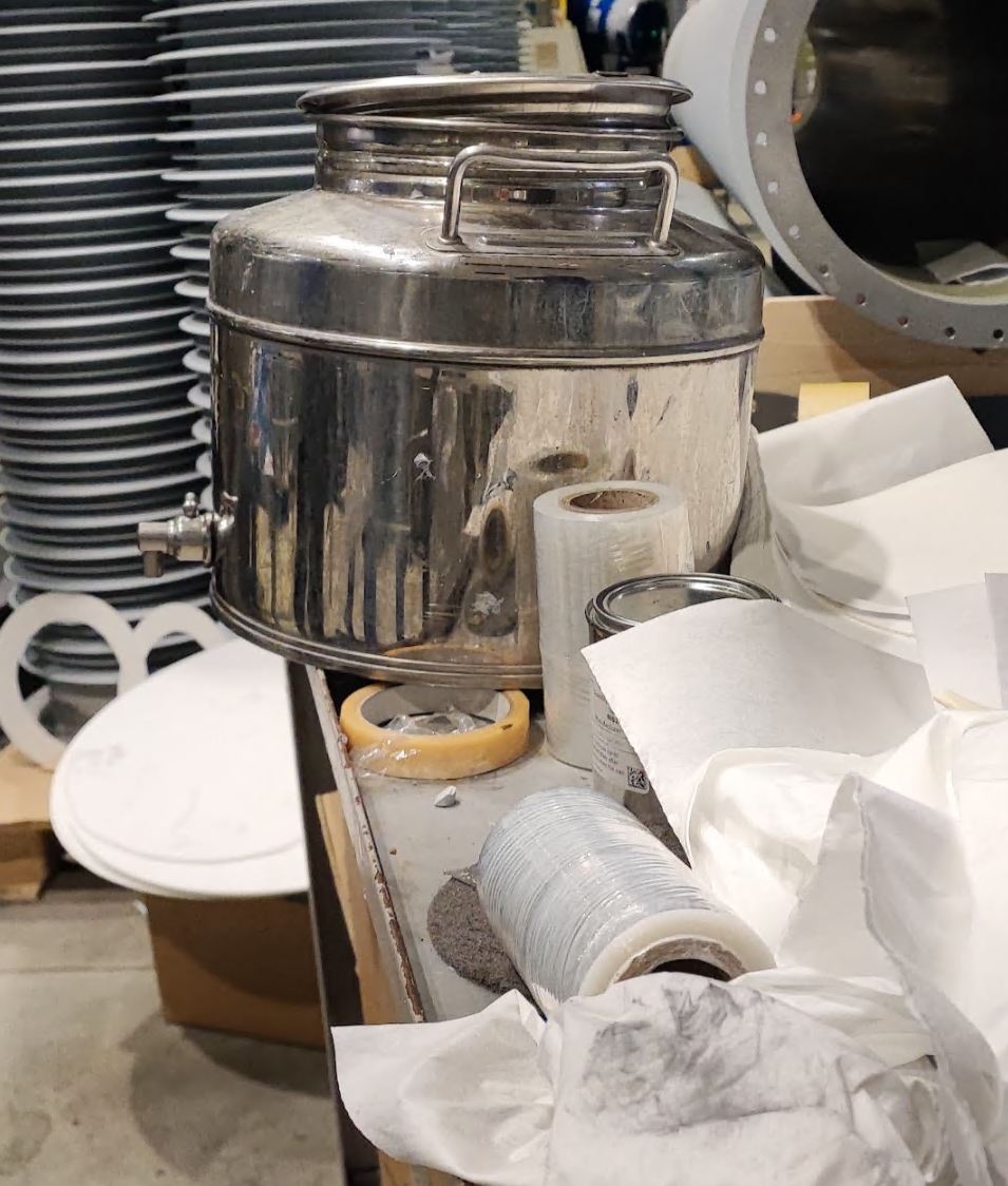

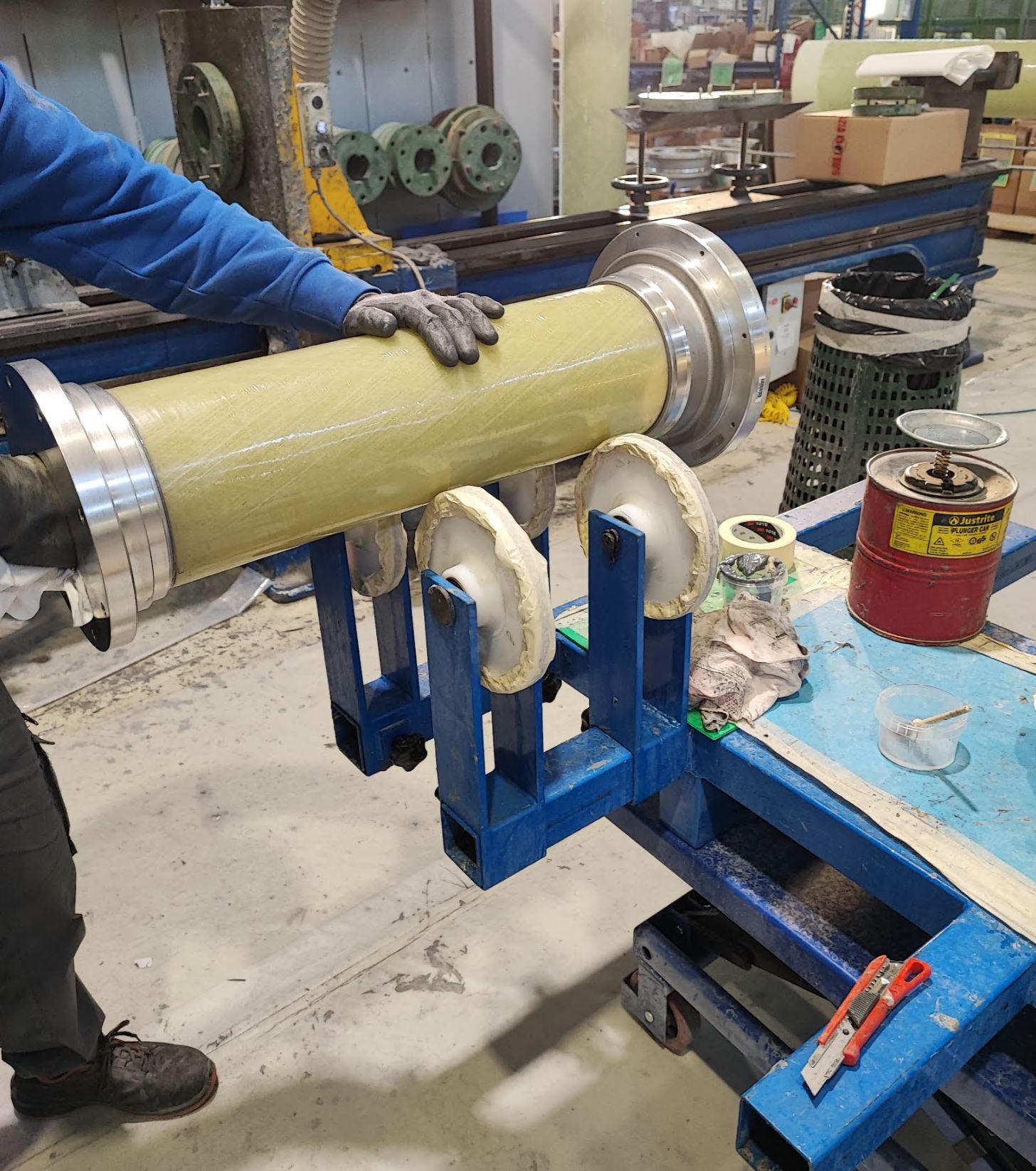

Sto facendo delle valutazioni per uno stabilimento dove usano estensivamente dell'acetone per pulire dei pezzi in produzione realizzati in fibra di vetro. In sostanza l'operatore ha un tubo di vetroresina su un cavalletto metallico, preleva dell'acetone da una tanica dotata di rubinetto bagnando un panno e poi strofina il pezzo. Quello che voglio approfondire è il rischio di formazione di cariche elettrostatiche che possano innescare i vapori di acetone. Oltre a questo ho il problema della gestione dei panni dopo l'uso. Che fare? Ora li buttano nell'indifferenziata, ovvio che non vada bene. Avete suggerimenti?

Io comincerei da pavimento conduttivo (in foto è un pavimento resinato ?) e calzature dissipative. No uso di abiti sintetici (es. giacca in pile) per l'operatore. Quelli in foto sono isolatori elettrici ?

Si, certamente i vapori vanno aspirati anche per un aspetto di salute dell'operatore. La CEI CLC-TR 50404 al punto 4.4 ("Precautions required when using non-conductive solid materials") da qualche indicazione su dimensioni delle parti metalliche vicine (le due flange del pezzo in foto, le parti metalliche del banco di lavoro). A me era capitata una verniciatura manuale di caschi in materiale composito (un materiale molto isolante :evil: ). L'operatore prendeva delle scosse anche durante la manipolazione (in pratica tirava fuori i caschi da una scatola, li levigava, li puliva con straccio e solvente, li verniciava a spruzzo con vernice infiammabile e li lasciava asciugare per poi riporli). Abbiamo curato l'abbigliamento e i DPI dell'operatore, equipotenzializzazione del pavimento e della zona di spruzzatura.

satchmo ha scritto: lun dic 08, 2025 10:17 Quelli in foto sono isolatori elettrici ?
Sì, sono isolatori elettrici
