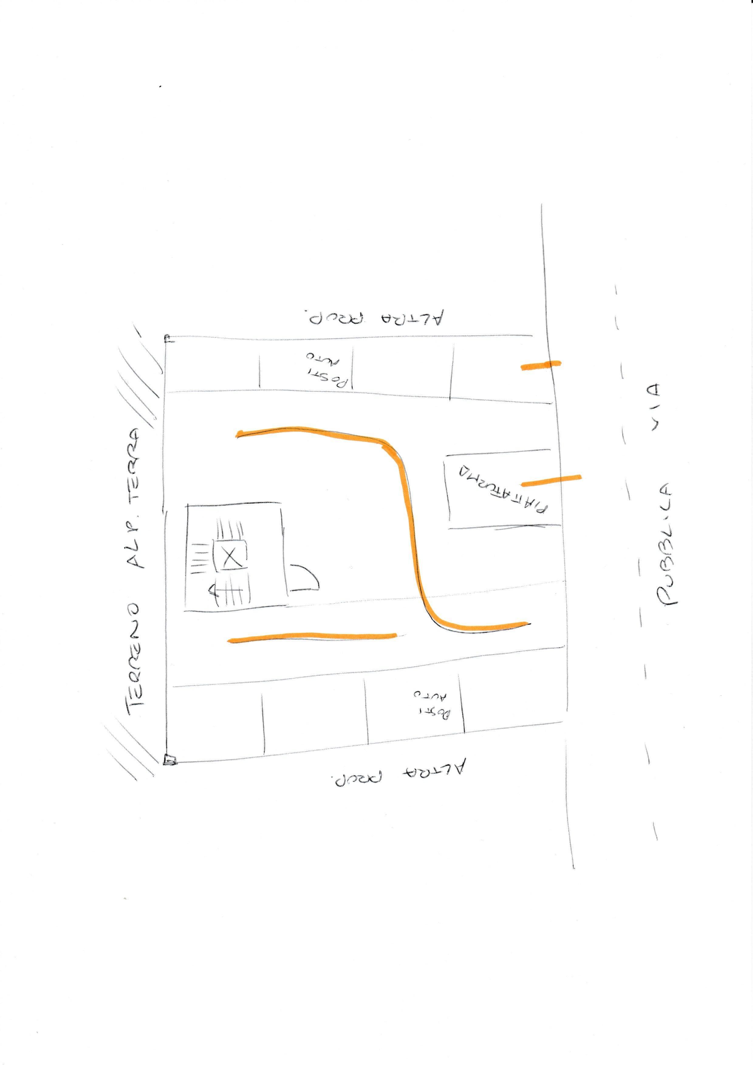

Per curiosità, si può avere una planimetria del piano terreno?

Ho fatto uno schizzo al volo per non condividere le planimetrie per privacy, le linee gialle sono i percorsi carrabili. Non è impossibile fare un percorso protetto ma appunto molto costoso. E' una palazzina fronte mare dove ogni mq vale oro quindi hanno sacrificato l'ingresso (che poi comunque rifiniranno con elementi architettonici) per guadagnare posti auto

cmorante ha scritto: ven dic 05, 2025 15:22 ..... la tabella V.6-2 parla unicamente di "vie d'esodo comuni con altre attività", e non specifica se e come queste si possono incrociare e/o possano servirsi reciprocamente.
Per l'edificio (altra attività non aperta al pubblico) la via di esodo sarebbe costituita dalle corsie dell'autorimessa, le quali sono ovviamente anche vie di esodo della stessa autorimessa.
Per quella tabella l'autorimessa potrebbe comunicare con l'altra attività adiacente e con le vie di esodo promiscue con filtro o con porte E30.
E comunque per me l'attività "edificio" è comprensiva della propria via di esodo ed in questo caso c'è una commistione non accettabile.
