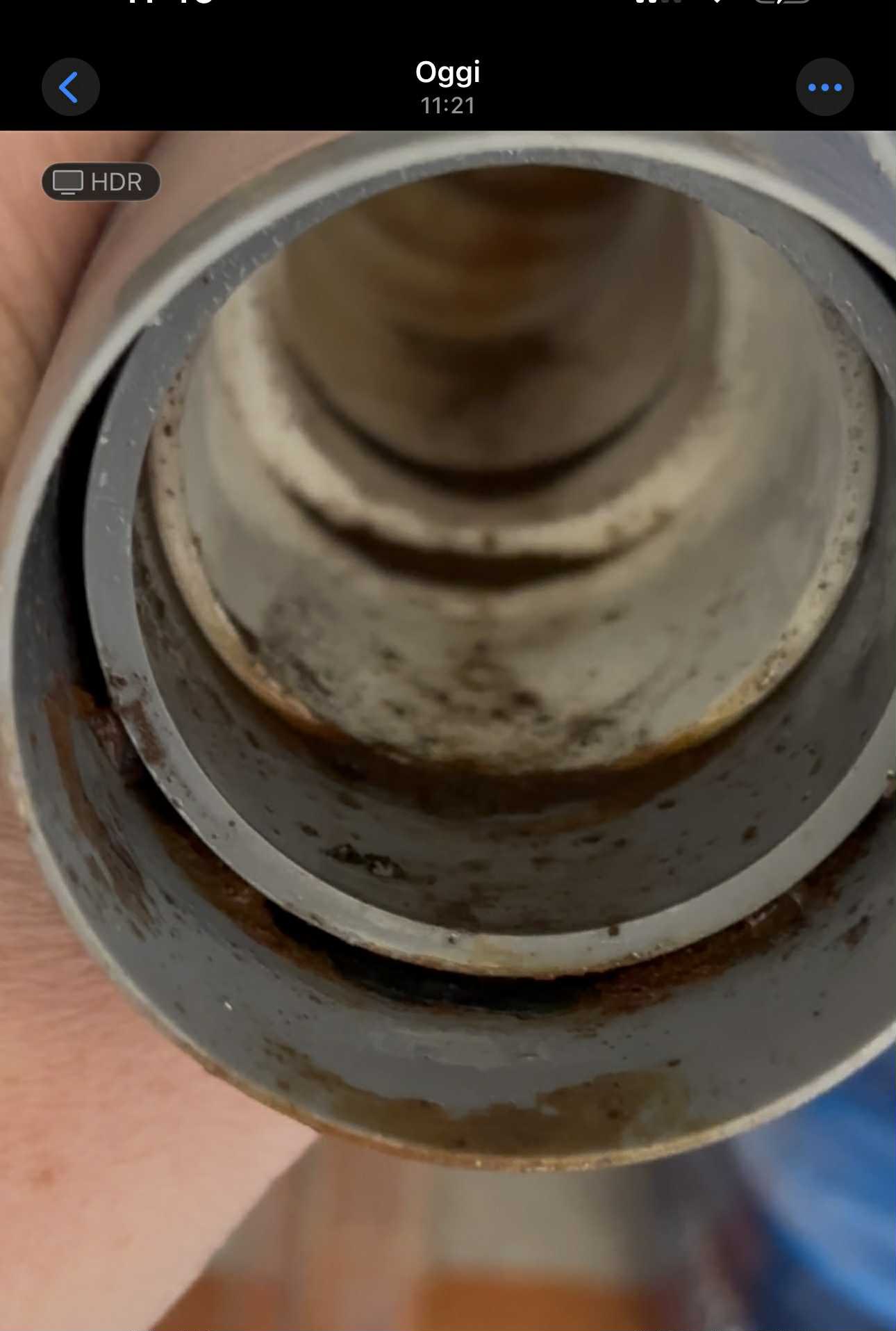

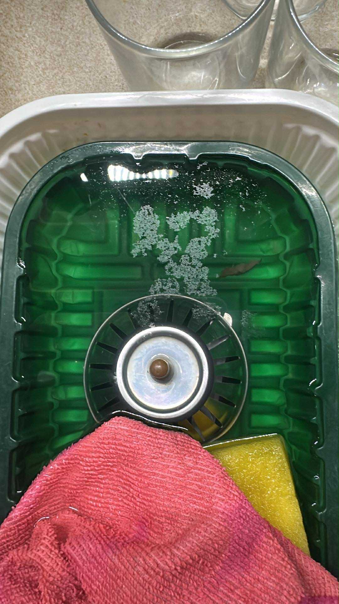

, ho un problema serio con il mio impianto di riscaldamento ma soprattutto con quello sanitario . Tutto è iniziato con il cambio della caldaia . . Ho avuto un'inversione di mandata e ritorno che ha causato contaminazione da magnetite e il guasto della valvola a tre vie, con conseguente riscaldamento anomalo di alcuni termosifoni. L’ingegnere idrico ha il sospetto se non proprio la certezza di un riflusso nel serbatoio dell'acqua potabile.L’impianto di riscaldamento, originariamente installato con caldaia tradizionale, ha funzionato regolarmente per circa 17 anni, senza problemi di pressione, perdite o anomalie evidenti.
Le problematiche sono iniziate dopo la prima sostituzione della caldaia, avvenuta con l’installazione di un modello a condensazione.
Torniamo indietro . E partiamo dalla prima sostituzione della caldaia … da baci tradizionale a bongiannni a condensazione
Appena montata esce la spia fissa e verde ….
Spie ROSSA # e VERDE 4 ACCESE contemporaneamente: — fiamma parassita: cioè, l'elettronica di controllo ha rilevato la presenza della fiamma nel bruciatore in un momento in cui questa non è prevista: • la fiamma potrebbe essere effettivamente presente, a causa di un malfunzionamento della valvola gas;
Dalle analisi che ho fornito precise e ben documentate ho individuato il problema le due possibili cause dell'errore di fiamma parassita,che ho giustamente collegato alla falsa lettura elettronica alla contaminazione e all'inversione dei tubi.
In effetti, è molto probabile che l'intera catena di eventi che ho descritto (installazione errata > inversione tubi > accumulo di condensa anomalo > contaminazione) abbia causato un problema elettrico che ha danneggiato la scheda.

- att.NWJhEB1sBtncFiWF1aoD8oUtoj7BJVS7oLPgufJc_2I.jpeg (187.13 KiB) Visto 8328 volte

Forse l'inversione non è stata tra mandata e ritorno riscaldamento (in tal caso non ci sarebbero grossi problemi, al massimo avresti radiatori che non si scaldano in modo uniforme), bensì potrebbe essere stata collegata la tubazione di mandata o ritorno del riscaldamento al tubo dell'acqua calda (o dell'acqua fredda) in arrivo in caldaia, da cui la contaminazione....
Diversamente non vedo come sia possibile che la fanghiglia dell'impianto risalga nel sanitario, essendo 2 circuiti che dovrebbero essere completamente separati.
Comunque un qualsiasi idraulico con un minimo di esperienza sarebbe in grado di risolvere la cosa in 2 minuti...

Fatto con la muova caldaua ma non è cambiata la situazione .. ma a danno avvenuto . Hanno portato msndara e ritorno al loro posto ma dopo 5 mesi da quando l’acqua puzzava non detergeva non schiumeggiava .

boba74 niente da fare anche rimettendo i tubi a posto . In più c’era il defangatore sulla mandata . Ma anche secondo me qua c’è un problema più serio . Secondo hanno proprio collegato i tubi male alle entrate dell acqua
