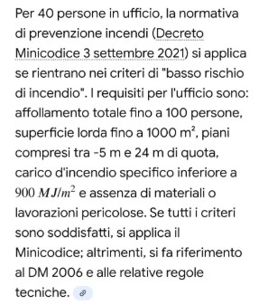

Trovato anche questo riferimento riferito al minicodice
Minicodice uffici.jpeg (39.06 KiB) Visto 2688 volte
Messaggi: 14146
Re: IRAI per uffici > 25 dipendenti
Non è così.
Il campo di applicazione del Minicodice è limitato ai luoghi di lavoro ubicati in attività non soggette e non dotate di specifica regola tecnica verticale, aventi tutti i requisiti aggiuntivi previsti.
In questo caso abbiamo la regola tecnica verticale DM 22/02/2006, quindi il Minicodice sopra le 25 persone non si applica.
Messaggi: 4394
Risposta a **** di ChatGPT, cosa già vista diverse volte.
