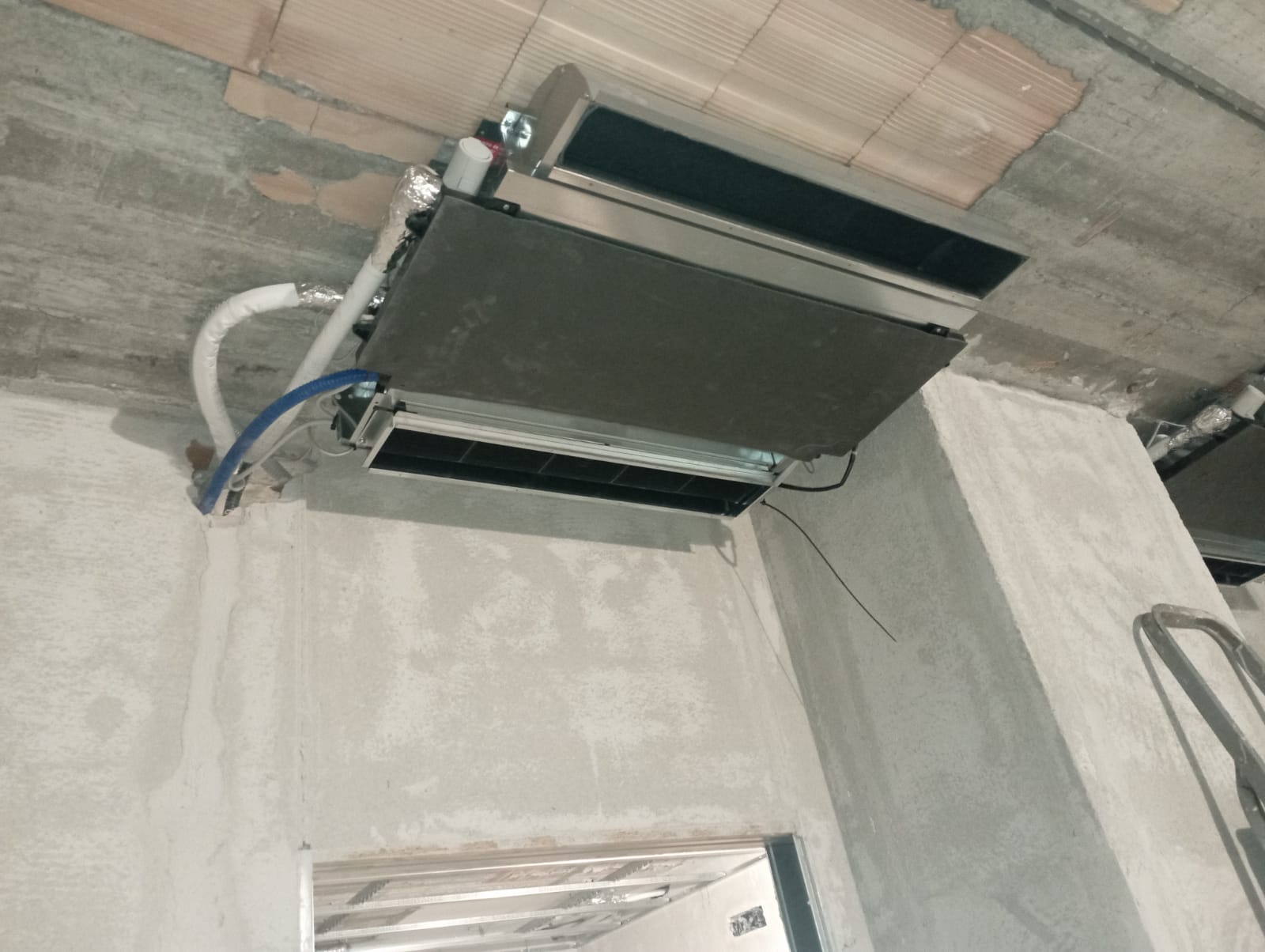

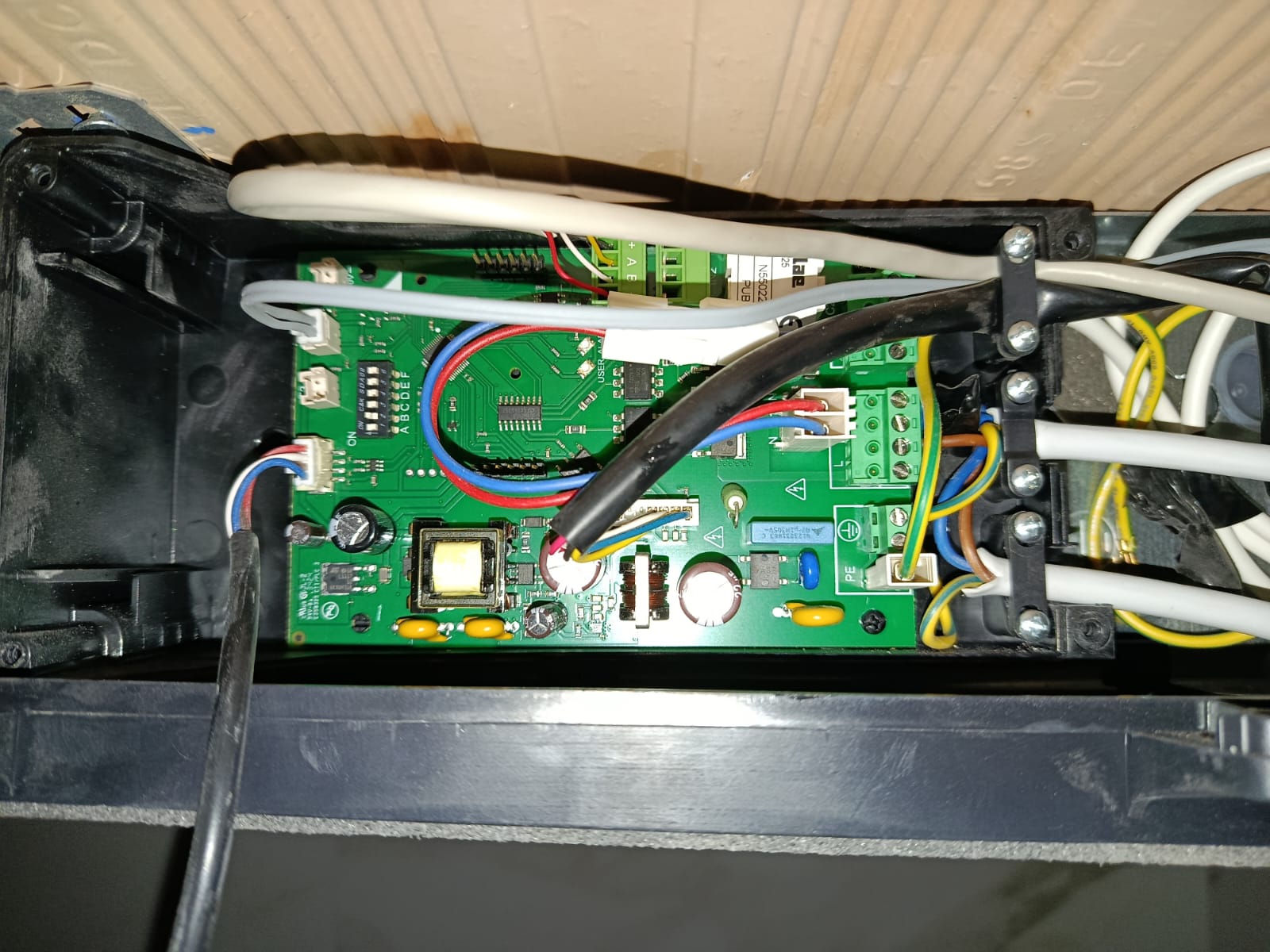

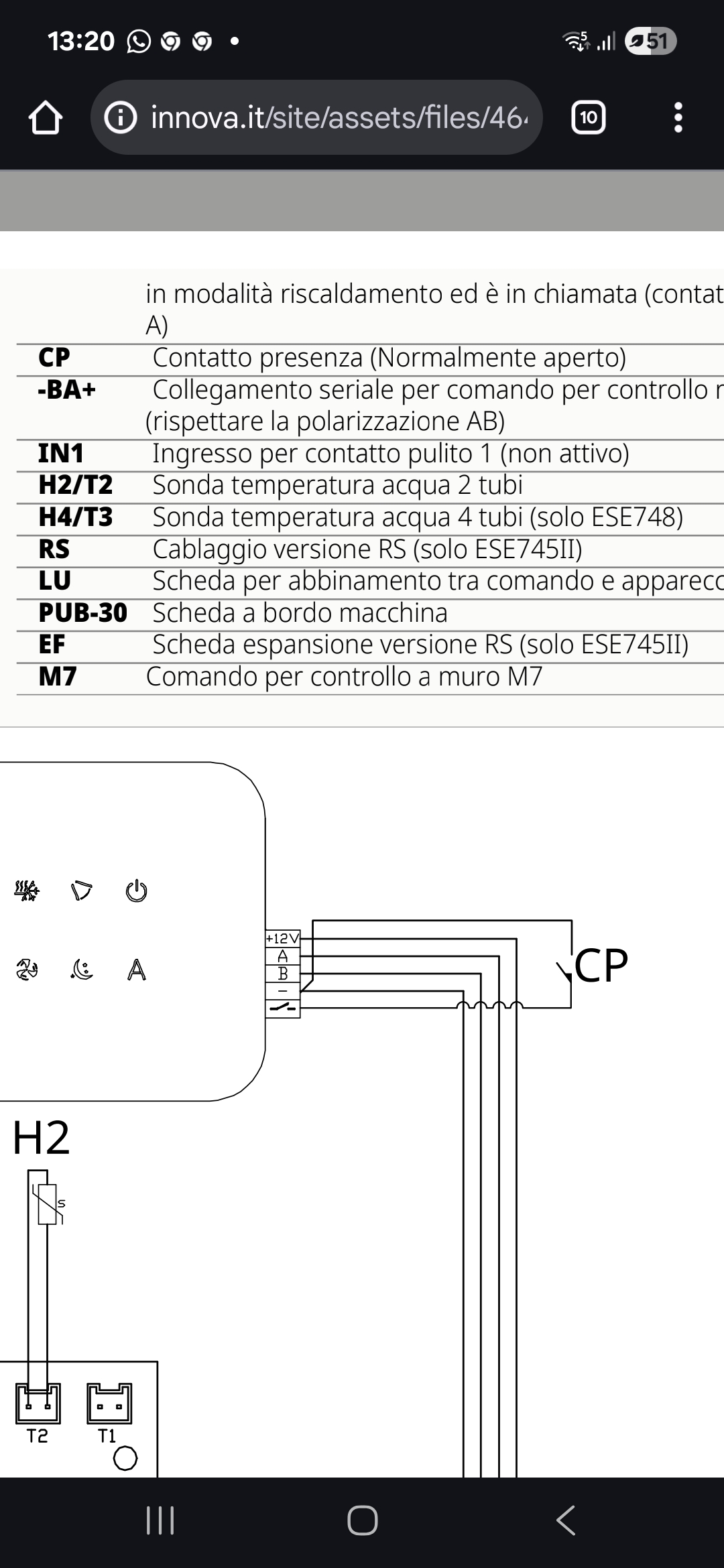

Salve a tutti, ho appena installato 7 ventilconvettori innova airleaf SLI incasso con scheda ESE745II associata a comando M7 EFB749II ma non riesco ad avviare il funzionamento. Il comando fornisce l'errore E8 per poi lavorare in broadcast senza ricevere segnali dal fancolil (collegamento singolo per ogni fancoil). Ho provato ad abbinare come da manuale ma cio' non avviene mai...il LED di abbinamento lampeggia senza mai riconoscere il comando.
Il cablaggio risulta corretto secondo scheda ed il LED di stato è fisso in modalità verde (no errori) ma i fan coils non eseguono nessun comando. Qualcuno ha avuto lo stesso problema? Da manuale installatore scheda e comando risultano perfettamente compatibili...non so' più cosa fare

accertati di avere collegato correttamente A-A e B-B.
Manda una foto del retro del comando a parete a service@innova.it descrivendo il problema come l'hai descritto qui.
Qui trovi le procedure di troubleshooting con video tutorial se vuoi in autonomia risolvere: https://www.dropbox.com/scl/fi/i8sl5gyk ... atglu&dl=0
Re: Ventilconvettori Innova Airleaf SLI come do M7
@massedra grazie mille....grazie al tuo documento è possibile capire che sul dip switch scheda occorre settare il dip F su ON...data praticamente inesistente sul manuale installatore. PROBLEMA RISOLTO
