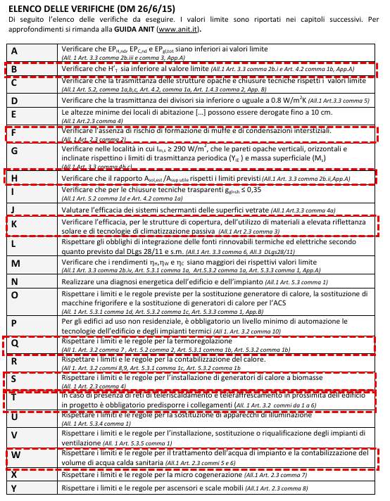

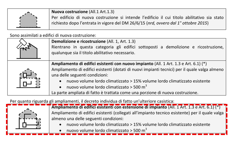

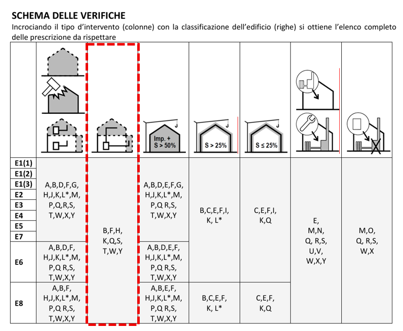

Allego foto verifiche manuale ANIT (ho cerchiato in rosso le verifiche per facile individuazione) (c'è anche la verifica su ascensori e scale mobili, la Y, che non ho segnato).
Aggiungo che giustamente se l'impianto fosse autonomo al solo servizio dell'ampliamento le verifiche diventano più restrittive con gli EP ed eta
Resta ovviamente il dubbio che ti scrivevo nel messaggio precedente sulle trasmittanze dell'involucro oggetto di intervento tra ampliamenti >15% e <15%.
