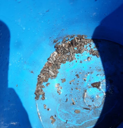

Ciao a tutti,
Vorrei raccontare il mio problema e sentire qualche vostro consiglio perchè l'idrauilico che mi ha fatto l'impianto e messo la nuova caldaia meno di un anno fa mi ha saputo dare poche risposte.
La premessa è che a seguito di ristrutturazione del mio appartamento ho fatto fare impianto completamente nuovo e messo una caldaia immergas victrix tera 24 v2.
A giugno la caldaia va in blocco con errore E02 e a seguito di intervento di ditta di assistenza immergas scopriamo che lo scambiatore a piastre è otturato da residui come quelli in foto.
Puliscono lo scambiatore, puntano il dito verso i radiatori scaldasalviette che ho nei due bagni e suggeriscono di effettuare lavaggio dell impianto con apposito prodotto che idraulico fa a distanza di qualche giorno.
Il problema è che la settimana scorsa quindi dopo circa 2 mesi ( e con impianto di riscaldamento mai usato) mi sono ritrovato nella stessa condizione. Scambiatore a piastre nuovamente bloccato dallo stesso sporco.
Secondo voi è normale questa cosa? Chi potrebbe essere il reale colpevole di questo sporco?
Io ho cercato di informarmi e ho letto che una possibile precauzione è usare un defangatore magnetico. Ho provato a testare i residui con una calamita bella forte ma solo una piccola parte ne viene attratta e quindi risulta ferrosa. Questi pezzetti si sfaldano facilemente.
Se qualcuno ha avuto lo stesso problema oppure se ha un'idea di cosa potrebbe essere spero mi possa aiutare.
Non vorrei ritrovarmi nella stessa condizione fra un paio di mesi.

Anch'io darei la colpa ai termoarredi (o altri radiatori se in acciaio), alcuni modelli presentano problemi di questo tipo perchè non vengono eliminati i residui di lavorazione, anch'io ho 2 termoarredi (il resto è impianto a pavimento quindi tutto in plastica), e per anni mi ho avuto questo problema (ora ho il filtro, ma quando viene lavato si ritrova ancora qualche frammento).
Del resto non vedo cos'altro potrebbe essere, se hai tubazioni in multistrato o in rame... da dove può venire un residuo di ferro...
In ogni caso è d'obbligo secondo me un filtro defangatore, o comunque un filtro a prescindere, dato che sono pezzi grossi, anzi mi pare strano che non ci sia dato che dovrebbe essere obbligatorio.

Sì, sono le anime di fonderia dei caloriferi. Verranno fuori pezzi ancora per tanto tempo.
Sono di marca o è roba economica di primo prezzo?

Confermo sono gli scaldasalviette. Non tutti i produttori di lavano prima della messa in commercio. Di sicuro il più famoso produttore non li lava. La responsabilità è dell'installatore che prima della messa in opera doveva accertarsene. Con il filtro magnetico non risolvi.

Se non lavi lo scaldasalviette prima dell'installazione puoi mettere tutti i filtri che vuoi ma i problemi rimangono.
