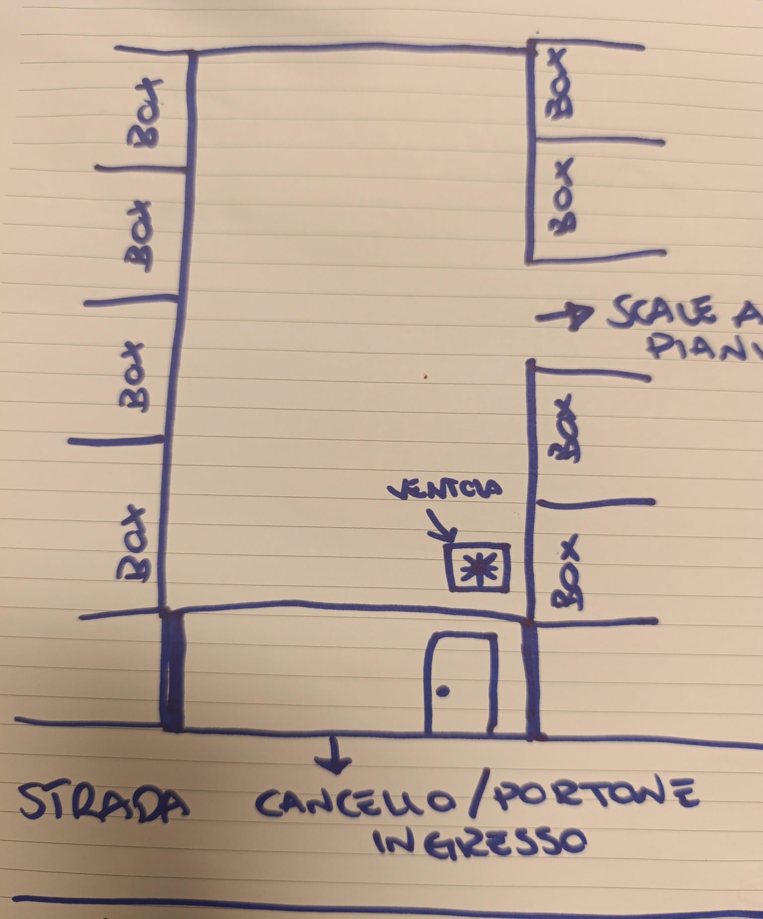

Non ho ben chiaro come sia fatta la tua autorimessa, se riuscissi a mettere un disegno (anche abbozzato) ci si può provare a ragionare.

Spero si capisca meglio, il cancello esterno è sia per auto che per persone! grazie e perdona il disegno

Occorre verificare l'esatta metratura del compartimento autorimessa, che sarà delimitato dalla necessaria porta tagliafuoco E30 da installare nell'atrio che conduce agli alloggi.
Se <300mq, come ha detto cmorante, ci sarà da seguire la Circolare 2020 che sebbene non cogente, costituisce il riferimento per esimere l'amministratore da responsabilità in merito all'impiego dell'autorimessa.
Le porte dei box non serve abbiano requisiti tagliafuoco così come il portone di accesso, il quale anzi dovrà essere apribile in condizioni di emergenza, dato che mi sembra non vi siano altre aperture di aerazione (la ventola che citi non mi sembra avere questa funzione).
Certo costituisce un grave elemento di rischio il fatto che gli occupanti degli alloggi debbano passare dall'autorimessa per uscire; se dovesse prendere fuoco un veicolo la via di esodo sarebbe impraticabile. Vi sono altri ingressi all'edificio e poi questo che altezza ha ?
