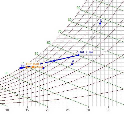

Ho un dubbio però sui trattamenti dell'UTA in estate. In pratica ho un portata 11800 [mc/h] con recuperatore sensibile (efficienze 70%), a valle batteria di raffreddamento e deumidificazione (ho supposto T superficiale batteria 11 °C e fattore di bypass 10%) e poi post-risc. elettrico. In sostanza mi risulta:
- da "Outr_Mis" a "Out_Batt" ovvero aria che viene raffreddata (uscita da recuperatore) richiede circa 110 [kW]
- Post riscaldamento "Out_Batt" - "i" richiede circa 38 [kW]
Mi sembrano entrambe alte..vi torna o sbaglio qualcosa?
Altre domande: io devo immettere nel punto "i" l'unico modo è raffreddare e post-riscaldare? poi il postriscaldamento lo avevo considerato perchè così immetto a 24°C in estate, ma stavo pensando che piuttosto che mettere una batteria da 38 kW per immettere a 24°C non posso semplicemente immettere a 19 °C (quindi magari metto una batteria da 15 kW) e questo comporterebbe che quando ho ricambio aria mi sopperisce anche ai carichi sensibili? non so se mi spiego..

Lo decidi tu anche in funzione delle caratteristiche geometriche del locale e del lancio dei diffusori. In generale se hai post elettrico se riesci a fare un tutt'aria è meglio, nel senso che come dici postriscaldare e poi andare a raffrescare con i terminali ambienti può essere più confortevole ma è uno spreco energetico.
Normalmente il punto di lavoro del post è dinamico ed è in base alla temperatura ambiente: l'umidità comanda il freddo (se sale, apre la batteria, se scende, chiude), mentre la temperatura comanda il post (poco carico sottoraffreddi e devi andare di post, molto carico non sottoraffreddi e non lavora il post). Con una sonda CO2 rilevi l'affollamento e moduli la portata di aria esterna e/o totale ancora una volta in funzione della diffusione (se puoi permetterti di ridurre i lanci, moduli la totale, diversamente tieni la totale e moduli l'aria esterna). Se fai un tutt'aria devi calcolare la retta di fattore termico che ti determina il punto di lavoro della batteria fredda.

Grazie, mentre per quanto riguarda i trattamenti devo per forza seguire la "strada" indicata? paradossalmente una batteria con fattore di bypass più alto mi farebbe risparmiare anche se esce ad un'umidità assoluta leggermente alta (più del punto "i"). In ogni caso per il post pensavo semplicemente di abbassare la potenza della batteria ed immettere aria più fredda. 38 kW elettrici è una follia..

Ho integrato l'ultima riga nella risposta: con un tutt'aria il punto di lavoro non è random ma è dato dal rapporto sensibile/totale che ti intercetta il setpoint a meno del bypass. Occhio che alto bypass vuol dire che la batteria deve essere più fredda perchè hai più aria che non viene trattata, non il contrario. La potenza è sempre la stessa. Comunque con quelle condizioni valuta un rooftop.

In pratica ero stato forse esagerato con la temperatura/umidità esterna. Ho ipotizzato 33 °C esterni e immettendo a 19 gradi in estate ho le condizioni:
Batteria di raffreddamento (bypass 10%) 83 kW
Post-riscaldamento 15 kW.
se mi parli della retta di carico preciso che l'unità di trattamento aria fa solo aria primaria per controllo di rinnovo ed umidità, quindi si, sono svincolate la temperature di immissione dall'umidità assoluta. La logica era semplicemente di immettere a 18 in inverno e 24 in estate per una questione di stratificazione e per arrivare con l'aria di rinnovo alla zona occupata. i carichi sensibili li compenso con i ventilconvettori.
Sul discorso della sonda di CO2 pensavo (essendo che alcune zone potrebbero anche non essere mai occupate) di lavorare direttamente sulla portata totale (e farei a tutt'aria esterna), quindi con diffusori che reggono pure lanci variabili.
L'alternativa (totale costante e modulazione sulla serranda di rinnovo) mi consente di avere effettivamente più ricircolo e quindi risparmio energetico legato a quello ma i ventilatori assorbono potenza costante.
Sul bypass hai ragione, cavolata mia..

A che altitudine slm siamo?
Il recuperatore, nelle condizioni ipotizzate (33°C con 55%UR e 26°C con 50%UR), ha una resa del 70% sia sul lato temperatura che sul lato umidità?
La batteria di raffreddamento lavora con acqua refrigerata o ad espansione diretta? Serve a calcolare l'UR in uscita.
dato che la portata volumetrica cambia ad ogni trattamento (mentre la massa resta costante), occorrerebbe sapere dove si trova il ventilatore (per calcolare la massa in quelle condizioni.
