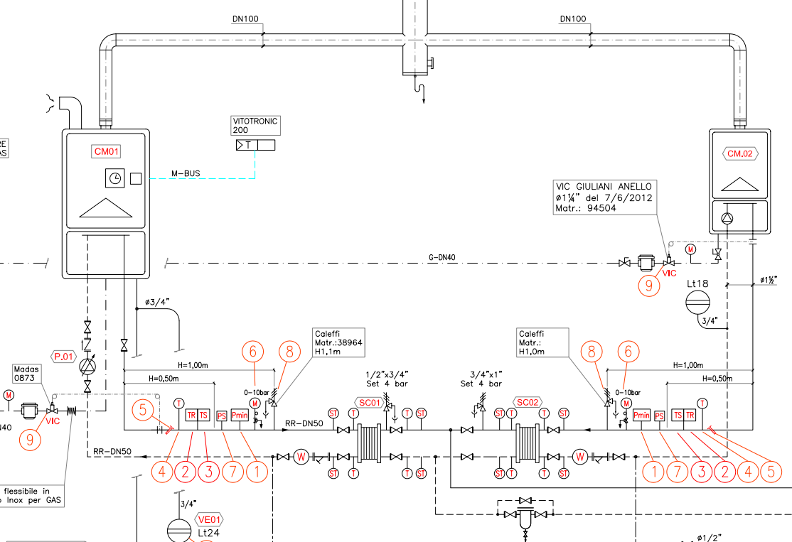

Buongiorno, se ho un impianto in cui ho due caldaie da 100 kw indipendenti che hanno in comune solo il circuito secondario (vedi schema allegato), devo fare due pratiche Inail separate? Come le gestisco con Edilclima?

a occhio direi due pratiche separate una per ciascun primario.
il secondario è "protetto" dagli scambiatori

Ok. Però nel secondario ho un vaso da 150 litri che va comunque denunciato. In questo caso lo inserisco in una delle due pratiche, in tutte e due (magari con una nota) o devo fare una pratica per apparecchiature in pressione?

marcoaroma ha scritto: gio lug 03, 2025 08:30 viewtopic.php?t=23660
il secondario l'ho sempre messo nella pratica, ma in questo caso che devo fare due pratiche lo devo mettere in entrambe?

Io lo metterei in entrambe le pratiche.
Così non sbagli (e Inail è più contenta perchè incassa di più :mrgreen: )
