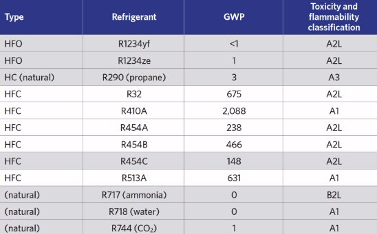

Messaggi: 4820
Re: Vrv r410a
Ecco, per quanto ne so, i valori dei GWP. Ma alcune grandi aziende stanno lavorando per nuovi refrigeranti.
