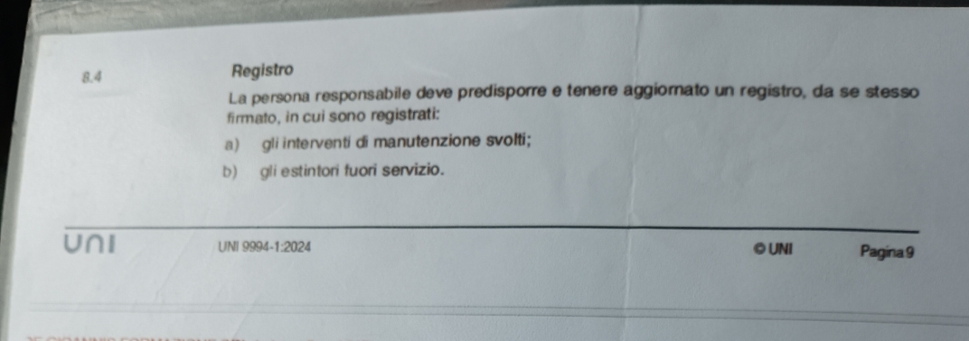

Re: Registro antincendio.....ma chi lo compila e chi lo firma?
Anche io pensavo fosse così, però vi invito a leggere il decreto e la norma che ho citato nel mio post, il dubbio rimane.
- Un passaggio della norma
- Screenshot_2025-06-19-13-57-55-414_com.miui.gallery-edit.jpg (182.64 KiB) Visto 2644 volte

in quella frase per "persona responsabile" si intende chi è responsabile di fare la manutenzione e mantenere il registro aggiornato, non il responsabile dell'attività.dessi_anto ha scritto: gio giu 19, 2025 14:04 Anche io pensavo fosse così, però vi invito a leggere il decreto e la norma che ho citato nel mio post, il dubbio rimane.
se poi secondo te il registro di manutenzione dello stabilimento tesla lo deve compilare e firmare elon musk in person, diglielo pure

Sempre nel decreto e nella norma viene precisamente definito chi è la persona "responsabile" cioè ...il responsabile dell'attività o un suo delegato.
