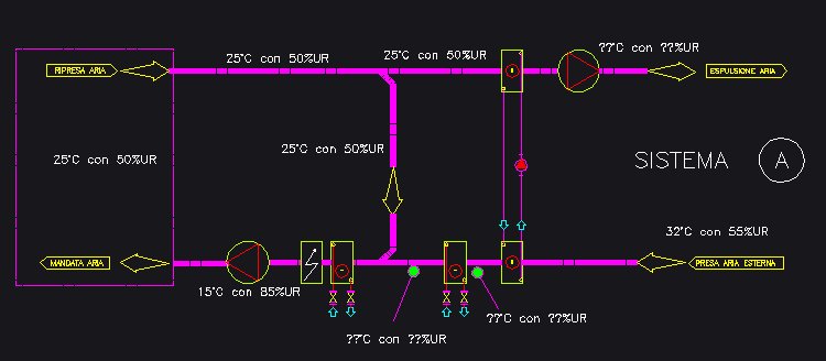

Io preferisco recuperatori diversi, a doppia batteria

Ok per i recuperatori, ma hai un post-riscaldamento elettrico?
Anche in merito al post riscaldamento sarei curioso delle varie soluzioni che usate.. polivalente, post elettrico, pdc dedicata..?
Comunque mi serve sapere se i vav possono chiudere del tutto serrande e valvole quando la zona non è frequentata.

shinobi9 ha scritto: ven mag 09, 2025 12:05 Ok per i recuperatori, ma hai un post-riscaldamento elettrico?
Preferisco l'installazione del post riscaldamento per varie ragioni: l'impianto è più semplice e viene attivato raramente. Ma, ovviamente, dipende dalle situazioni (dimensioni dei locali, dispersioni, condizioni operative, ecc.).

shinobi9 ha scritto: ven mag 09, 2025 15:45 Seguendo il metodo di Vio il calcolo è alquanto complesso oltre che sinceramente mi sembra poco "standardizzato".
c'è chi lo usa "dritto" e chi "storto" (nella versione di mollier), a parte questo non riesco a pensare a niente di più standardizzato del diagramma psicrometrico (io non lo uso più da tanti anni, ormai...).
shinobi9
Messaggi: 703
Re: Rooftop per installazione interna
Messaggio da shinobi9 »
Ronin ha scritto: ven mag 09, 2025 16:09 c'è chi lo usa "dritto" e chi "storto" (nella versione di mollier), a parte questo non riesco a pensare a niente di più standardizzato del diagramma psicrometrico (io non lo uso più da tanti anni, ormai...).
Si si certo, il diagramma psicrometrico sono d'accordissimo che sia una procedura standard ma se dovessi usarlo lo userei nelle condizioni "peggiorative" invece il suo calcolo si complica molto (ma sicuramente più corretto) perché lui considera tante situazioni "intermedie" nel calcolo, tipo calcolo durante le mezze stagioni.
Comunque in linea di massima la mia situazione è:
Massimo 200 persone=> portata massima di rinnovo 10.000 mc/h
Qinv_sensibile: 45 kW
Qinv_latente=0
Qest_sensibile: 23 kW
Qest_latente 20 kW
Come valori di progetto di immissione avrei:
G= 10.4000 [mc/h]
Gric= 400 [mc/h] (ovviamente è la condizione peggiore in cui il ricircolo è minimo)
Gesterna 10.000 [mc/h] (condizioni di massimo affollamento)
Timm inverno (valle del VAV) 33°C
Timm estate (valle del VAV) 16 °C
Per queste condizioni con un uta con recuperatore sensibile, miscela, batteria di pre-risc, umidificatore a vapore otterrei il risultato in allegato ovvero: batteria di pre-riscaldamento 57,7 [kW], umidificatore 66 [kg/h]. Nel caso invernale ho ipotizzato che a monte dei vav sono in condizioni di aria neutra (20°C, 50%)
Considerando anche il post riscaldamento si arriva a circa 100 kW di pompa di calore..
inverno.pdf
(128.05 KiB) Scaricato 149 volte
