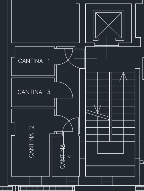

7. COMUNICAZIONI (PUNTO 2.6): per gli edifici di tipo "b" sembra dire che le comunicazioni tra il vano scala/ascensore e le cantine serve un filtro R/EI60. Io però ho una situazione esistente dove non riesco in nessun modo a ricavare filtri (riporto 2 immagini qui sotto perchè in realtà sono più condomini del tutto similari). Come ne esco? Per forza deroga? :?
Annotazione 2023-01-25 135733.jpg (49.94 KiB) Visto 3138 volte
Annotazione 2023-01-25 135733b.jpg (98.29 KiB) Visto 3138 volte
Ragazzi volevo chiedervi un confronto su questi 4 temi sottesi al DM 247/87 (le immagini sono stata postate 3 post indietro). Inoltre aggiungo un punto:
8: COMANDO EMERGENZA: le attività soggette VVF normalmente devono avere un comando di emergenza ma sinceramente nell'attività 77 (condomini) non mi sembra di vederlo, anche perchè al limite lo si potrebbe realizzare per le parti comuni, mentre per le private (soprattutto se i contatori sono ancora negli appartamenti) diventa improbabile farlo. E quindi come si gestisce la cosa?
Cosa ne pensate?
