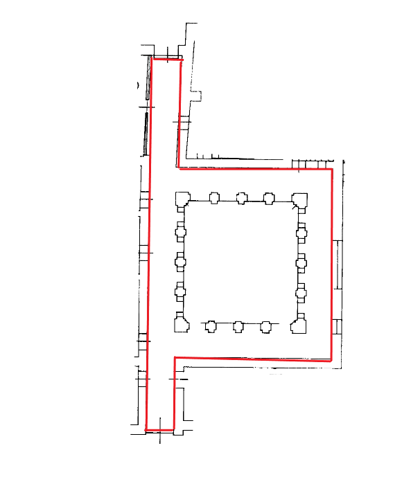

Buongiorno, da poco ho ereditato una casa in campagna dove è presente un chiostro 10 metri per 10 metri e 12 metri di altezza con tetto in vetro, intorno al chiostro vi è un corridoio largo 2 metri e alto 3 metri con volta a botte che percorre tutto il chiostro ai lati ed è aperto, cosa dovrei montare secondo voi per riscaldarlo e raffrescarlo, visto che nessun tecnico della mia provincia mi vuole rispondere, chiedo a voi un idea.
Ps. non può essere fatto ne impianto a pavimento ne a parete ne a soffitto e neanche climatizzatori canalizzati.
Allego planimetri per farvi un'idea
Screenshot 2025-02-26 134033.png (17.59 KiB) Visto 35497 volte
Messaggi: 10642
Re: Riscaldare e raffrescare un chiostro
Nulla di tecnicamente ragionevole.

Bisognerebbe saperne molto di più: località, caratteristiche immobile, esigenze di comfort, budget, ecc.
Così, tanto per dire: riscaldamento elettrico IR lontani e raffrescamento ad espansione diretta.
Il tutto collegato al FV.

raffrescare e riscaldare un "coso" del genere, ma perchè? (ma poi è aperto, credo di aver capito? o è chiuso? rispetto all'ambiente).
ad ogni modo riscaldamento a infrarossi nella zona in cui vi sia realmente presenza di persone, e raffrescamento evaporativo con nebulizzatori portatili, sempre dove c'è davvero qualcheduno da raffrescare.
a meno che la villa non sia anche nascondiglio di uno dei tesori di pablo escobar.

Località: circa 300 mslm
Immobile: storico circa 1800 (muri a pietra)
Esigenze: far si che le persone che circolano nel chiostro non muoiano di caldo o di freddo
Budget: nessun problema di budget
Chiostro: come da foto è tutto chiuso non ce uscita con l'esterno oltre ai portoni normali. Il tetto del chiostro cioè di quella parte quadrata è tutto di vetro alto 12 metri.
Fotovoltaico: Presente

Ps. nel centro del chiostro è presente anche un pozzo artesiano
Messaggi: 5211
Ampliamento del volume riscaldato>500mc con nuovi impianti, equivale ad edificio nuovo quindi verosimilmente se lo vuoi riscaldare devi mettere mano a tutto l'involucro e l'impianto sarà l'ultimo dei problemi, in ogni caso va valutato analiticamente a livello di efficienza.
Forse ha senso fare un radiante per il caldo vista la quota (a pavimento ad acqua o a infrarossi, ma ad infrarossi hai il problema del solo elettrico)
Per il raffrescamento con un volume del genere è un problema se non puoi canalizzare nulla. Puoi sempre ripiegare su molti fancoil, in estate stratificano in basso e aiuta. Se per "non si può" intendi che c'è un vincolo della soprintendenza ci sarà sicuramente da chiedere deroghe ai requisiti minimi, se intendi che il cliente non vuole ci sarà da farsene una ragione temo.
E' un lavoro da 20-30K di progettazione.

come prima cosa: puoi intervenire sostituendo il lucernario?

salvatore009 ha scritto: ven feb 28, 2025 10:14 In che senso sostituire il lucernario?

I pavimenti proprio non possono essere toccati.
I soffitti neanche perché sono a botte.
Solo qualcosa si può fare sulle pareti.
Per quando riguarda il lucernario c'è già in progetto di installare pellicole antiriflesso cosi da limitare la radiazione di calore in estate.
Creazione di un giardino verticale per abbassare i livelli di umidità e raffrescare anche se in modo minimo l'ambiente.
Riscaldamento ad infrarossi non luminosi (circa 400°C) a parete per riscaldamento, esterni (meglio) o incassati (possibile, in certe condizioni).
Espansione diretta con terminali a parete incassati (o esterni).

con "aperto" intendevo se le finestre che si vedono nel disegno sono chiuse da vetri oppure no.
cmq se sono percorsi di passaggio, riscaldamento radiante a infrarossi lontani.
per il raffrescamento secondo me non c'è maniera, un volume così alto si mangia tutto, come dice esa glielo spari addosso mentre passano e qualcosa fa, oppure forse potresti appoggiare dei dislocatori sul pavimento, ma è un tipo di impianto su cui non ho esperienza.

arkanoid ha scritto: mar mar 04, 2025 12:56 in che senso non fissi? Stiamo parlando di un impianto di riscaldamento e raffrescamento con dei ventilconvettori, un gruppo frigo da ragionevolmente 20-25 kW, tubazioni, regolazione e tutti i crismi. Se un caso come questo non rientra nel caso, anche visti i consumi non piccoli, non mi capacito di che casi ci possano rientrare.
Non è un locale all'aperto, da come è descritto è una corte chiusa sui 4 lati con tetto in vetro.
Se ne esce investendoci il necessario, oltretutto se viene anche messo a reddito a maggior ragione.

Esa ha scritto: mar mar 04, 2025 14:35 Avevo capito che il confronto fosse su:
"che impianto suggerite?" (quindi: suggerimenti, esperienze, ecc.)
e non su:
"posso, in base alla legge, scaldare?" (quindi: codice civile, legislazione, decreti vari, regolamenti comunali, ecc.).
E' vero che
Se ne esce investendoci il necessario, oltretutto, se viene anche messo a reddito a maggior ragione.
Come fai a scegliere l'impianto senza considerare se devi fare delle scelte legate al rispetto della legge? :roll:

1. Il chiostro in questione è tutto chiuso con un tetto tutto in vetro ma solo dove cade il quadrato del chiostro poi da li in poi si continua con tegola, per fare un esempio più semplice è come se fosse una stanza con un grande lucernario.
2. tutto quello che si dovrà fare rispetta le leggi 'TUTTE LE LEGGI DEL CASO'.

giotisi ha scritto: mar mar 04, 2025 16:43 Il punto è che la legge non prevede eccezioni di questo tipo, che invece si incontrano tutti i giorni.
Sono d'accordo. L'ambito di intervento del d.lgs.192 è molto chiaro.
Mi pare però che sia ancora in vigore l'esclusione di fabbricati isolati con superficie minore di 50 mq, forse qualcosa rientra in questa casistica.
Per tutto il resto "sarebbe" necessario rispettare i requisiti minimi senza eccezioni.

Concordo che ci siano casi limite, ma non mi sembra questo. Non c'è la planimetria completa ma se ben intendo le intenzioni il progetto è un recupero di alto livello per uso come eventi e cerimonie.
Una cosa di questo tipo, a mio avviso, non configura un uso saltuario (20-30 weekend per i matrimoni e qualche altra data sono 60-90 giorni di raffrescamento/riscaldamento, non 5)
Detto ciò, dalla descrizione sembra un luogo "rustico" in cui anche senza un eventuale vincolo, ci saranno dei compromessi da valutare anche con l'UT del comune in virtù di quello che è ragionevole fare...ma una deroga è una cosa, non applicare la norma è un'altra
