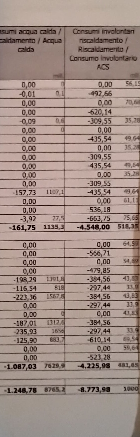

Allego consumi rilevati in CT, doppi: uno per Riscaldamento, uno per ACS.
Allego consumi volontari e involontari ACS (la utilizzano 7 condòmini su 20). Gli involontari, che costano un botto, sono ripartiti secondo i millesimi di riscaldamento (io sono il più fortunato..).
C'è impianto centralizzato, l'ACS esce dal muro, entra nel Bollitore di ciascun appartamento, esce dal bollitore (che d'inverno non è collegato alla corrente ma accumula semplicemente l'acqua che arriva dalla CT) e va ai rubinetti (spero di essermi spiegato).
La temperatura alla quale mi arriva è molto sotto i 43 +/- 5.

Come mai solo 7 su 20?
Si sono 'staccati' gli altri 13?
Questo spiega i costi assurdi 'involontari'. Siete rimasti in pochi a pagare. Staccati anche tu, installa una PDC per ACS e con 600 euro di consumi 'involontari' ti fai ACS per un anno e ne avanzi ancora
A mio avviso, visto che eravate rimasti in 7, potevate benissimo risparmiarvi il costo del nuovo bollitore. Quei soldi li potevate utilizzare per rendervi indipendenti. Quando si pagano 600 euro di consumi 'involontari'...torna ad essere conveniente perfino il classico bollitore elettrico

Se avete bollitori termoelettrici per ciascuna UI non credo che ci sia ANCHE un bollitore in CT, al limite ci sarà una linea di acqua calda che dalla CT alimenta i serpentini dei bollitori termoelettrici, scaldando l'acqua in inverno (mentre in estate andate autonomi con la corrente elettrica).
In tal caso in CT ci saranno 2 contacalorie (uno per la linea di riscaldamento e uno per la linea di alimentazione dei bollitori ACS). Probabilmente quest'ultima viene contabilizzata con i millesimi di riscaldamento anzichè con millesimi propri calcolati per ACS, ma a questo punto credo che cambi poco...
In ogni caso, è ovvio che in una situazione del genere dove solo 7 condomini su 20 sono ancora allacciati e contabilizzati questi si cuccano tutto il consumo involontario.
Dato che avete dei boiler elettrici forse vi conviene dismettere del tutto la linea ACS condominiale e utilizzare gli elettrici anche in inverno, (come forse hanno già fatto quelli che si sono staccati), se non altro in questo modo non ci saranno più consumi involontari ma ognuno pagherebbe il suo solo in base al proprio consumo effettivo.
Devo dire che in TUTTI i condomini che ho visto dove c'erano boiler termoelettrici alimentati da linea centralizzata si sono staccati tutti, e ognuno ha messo un suo boiler (elettrico, a gas o a pompa di calore). L'ACS centralizzata ha la pecca che dovendo mantenere in circolo l'acqua H24, vengono a incidere di più i consumi involontari di quelli volontari. Già sarebbe qualcosa avere un boiler centralizzato e una linea di ricircolo, ma con i boiler separati è un bagno di sangue, perchè le dispersioni vengono moltiplicate.
