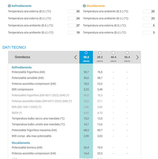

Prendi una clivet qualunque e vedrai che fai la simulazione con 12 esterni e 25 di set point interno vedrai che consuma più corrente (attenzione non watt termici ma elettrici) che se fuori ci fosse una temperatura più bassa
Messaggi: 10614
Re: Cop pompa di calore
scerrone ha scritto: sab feb 22, 2025 21:23 Prendi una clivet qualunque e vedrai che fai la simulazione con 12 esterni e 25 di set point interno vedrai che consuma più corrente (attenzione non watt termici ma elettrici) che se fuori ci fosse una temperatura più bassa
E' un problema di clivet. In generale è falso.

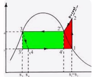

Nessuno ti fornisce il diagramma del ciclo pressione/entalpia: quindi, possono dire tutto e il contrario di tutto senza problemi. E tu devi accontentarti: o ci credi o non ci credi.

Il diagramma è a disposizione di tutti.
Io non ne ho mai visti.
Diagramma PdC.jpg (11.71 KiB) Visto 8560 volte

Mentre una pompa di calore è in marcia, leggi pressioni e temperature e ti tracci il tuo bel grafico, se per te il massimo dell'orgasmo è questo.
Questo non posso farlo, perché non ho attrezzature così costose.
Comunque, i diagrammi del ciclo di funzionamento, nessuno li fornisce. Questo è quello che dicevo.

Servirebbe conoscere le condizioni operative sul diagramma per capire i dati delle schede.
Alla fine, la resa del ciclo è data dalla portata massica del refrigerante per la differenza di entalpia, se non sbaglio.
Come mai questi dati basilari non vengono forniti (come per le caldaie: ci dicono quanti mc di gas bruciano; poi sta a noi stabilire il pci del gas)? Ci dobbiamo fidare solo di tabelle addomesticate?
Per poi scoprire che a parità di compressore e di condizioni (pozzo freddo e pozzo caldo) le rese cambiano in base a chi mette la targhetta sul dispositivo/sistema?
Nessuno mi dice la superficie dell'evaporatore ad aria, la spaziatura delle alette (differenziate per rango?), i ranghi, il fattore di sporcamento, la garanzia che la valvola di inversione ciclo sia ancora a tenuta dopo un certo numero di alternanze di funzionamento, ecc. ecc.
Voglio solo sottolineare che per noi termotecnici è un lavorare al buio. Tra norma EN12831, Firma energetica, Comportamento dell'utente e Dati fasulli (=commerciali) dei costruttori/assemblatori/rimarcatori di PdC, come possiamo dare garanzie al cliente? Non corriamo il rischio di sbagliare e passare per professionisti dilettanti? Quindi ... non ci resta che piangere (=surdimensionare)!

per parlare di numeri vi invio la scheda siulata a 15 gradi esterni dove a potenza richiesta elettrica è di 16,6 kw mentre se metto una temperatura esterna più bassa tipo 5 gradi è di 14,4 kw E' un controsenso ma ha una spiegazione tecnica che non riesco a capire. Perchè se la temperatura è più alta si richiede più energia elettrica?

Perché se la temperatura è più alta si richiede più energia elettrica?
Perché così funziona il ciclo frigorifero.
Nel secondo caso, evapori a 10°invece che a 0°e, magari, condensi anche a temperatura inferiore, mentre il compressore rimane lo stesso.
Il motore assorbe di più, il volume spostato è identico, ma la massa no. La macchina rende di più.
Tutte informazioni che potresti leggere sul diagramma Pressioni/Entalpia.
Che nessuno ti fornisce.
mi puoi gentilmente spiegare meglio questo concetto? NOn sono ferratissimo sul circuito frigo Grazie
Messaggi: 10614
scerrone ha scritto: lun feb 24, 2025 08:39 mi puoi gentilmente spiegare meglio questo concetto? NOn sono ferratissimo sul circuito frigo Grazie
Il compressore del circuito frigo ha una portata costante in termini volumetrici.
Mano a mano che la temperatura del fluido aumenta, aumenta la sua pressione, e quindi la sua densità a parità di volume spostato, e dunque aumenta la portata massica.
Quindi aumenta la resa a parità di volume, ma ovviamente per spostare più massa, ci vuole più energia.
Quindi il rendimento, inteso come energia resa rispetto all'energia spesa, è maggiore.
L'energia spesa è maggiore, ma meno che proporzionalmente rispetto all'energia resa.
Ecco perché l'assorbimento elettrico aumenta, ma la potenza frigorifera o calorifera aumenta più che proporzionalmente rispetto all'assorbimento elettrico.
