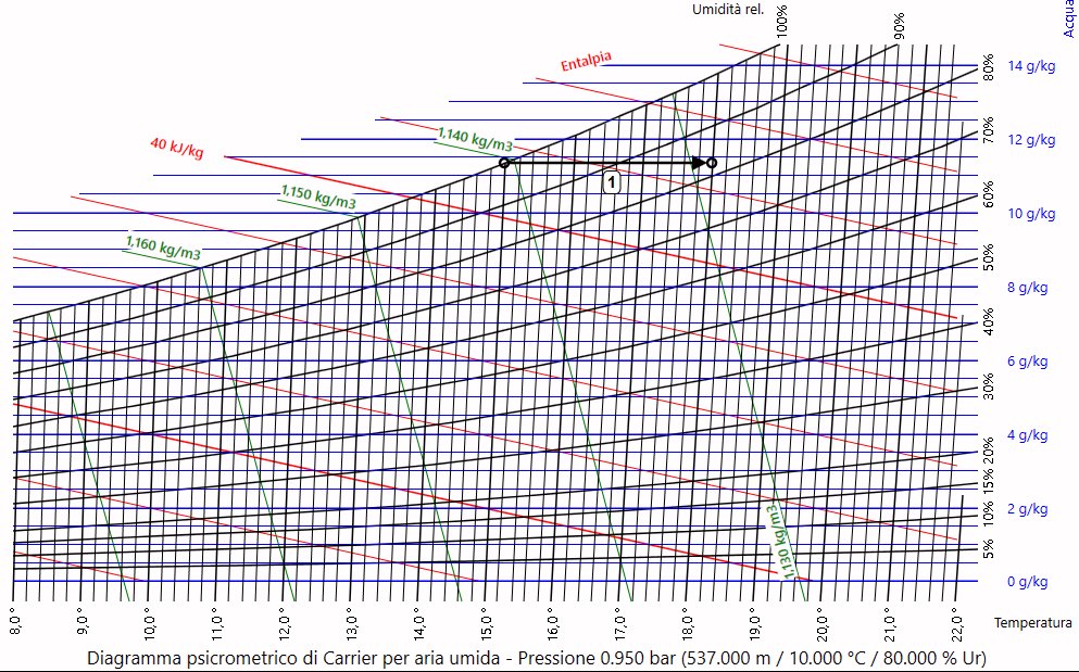

...sul cavo scaldante: puoi darmi qualche esempio?
Mi sembra un po' invasivo: meglio un pannello riscaldante con tecnologia a IR lontani.
Sul diagramma psicrometrico puoi vedere bene quando si può formare condensa.
Condensa pareti.jpg (232.09 KiB) Visto 12457 volte
