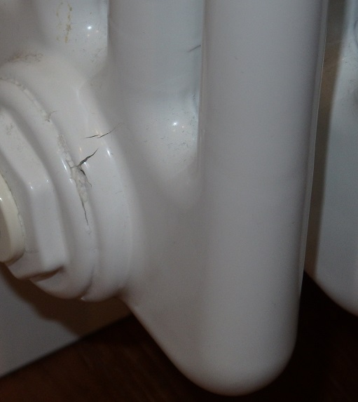

E' una cricca, non è un buco. Non è un fenomeno corrosivo. E poi è evidentemente radiale.
Sono stati assemblati in cantiere?

sono I...P ?
Comunque dalle foto quelle sembrerebbero crepe, non mi da l'idea che siano compatibili con danni da corrosione.

di corrosivo in quello che vedo non c'è nulla
Sono crepe

Comunque a giudicare dal colore e dallo sporco, sembrano vecchi.
Sono cricche radiali che si sono formate, o quanto meno sono partite, quando hanno montato il tappo terminale.
Poi la ruggine potrebbe aver fatto volume ed ampliato le crepe per espansione.

Ho messo 2 foto, in altri casi i buchi sono più puntuali.

Difficile giudicare con precisione, ma a me sembrano rotture da stress meccanico. Come se avessero messo troppo teflon e/o stretto troppo i tappi e/o li hanno fatti lavorare con acqua molto calda in condizioni di sovraccarico dei fondelli, magari montati in inverno con temperatura molto bassa.
Ma sono passanti o è solo lo strato di smaltatura ad essersi spaccato? Non vedo segni di acqua
Il peso è portato dalle staffe o dal tubo?
non so come sono stati serrati i i tappi e le valvole e come sono stati montati i radiatori
a occhio non ho rilevato niente di strano
le rotture non sono completamente passanti, si è spaccata la smaltatura ma qualche goccia esce comunque
intanto ha risposto la ditta. Probabilmente le cose sono andate così, certo questi radiatori sono un po' delicati..
....emerge che nell'impianto vi è in atto una corrosione. Il manifestarsi della disgregazione della polvere epossidica, in prossimità dei tappi/riduzioni, riteniamo sia stata causata da una trasudazione di acqua che, non adeguatamente trattata/inibita, ha assunto carattere aggressivo nei confronti delle guarnizioni di tenuta dei tappi/riduzioni al corpo scaldante....

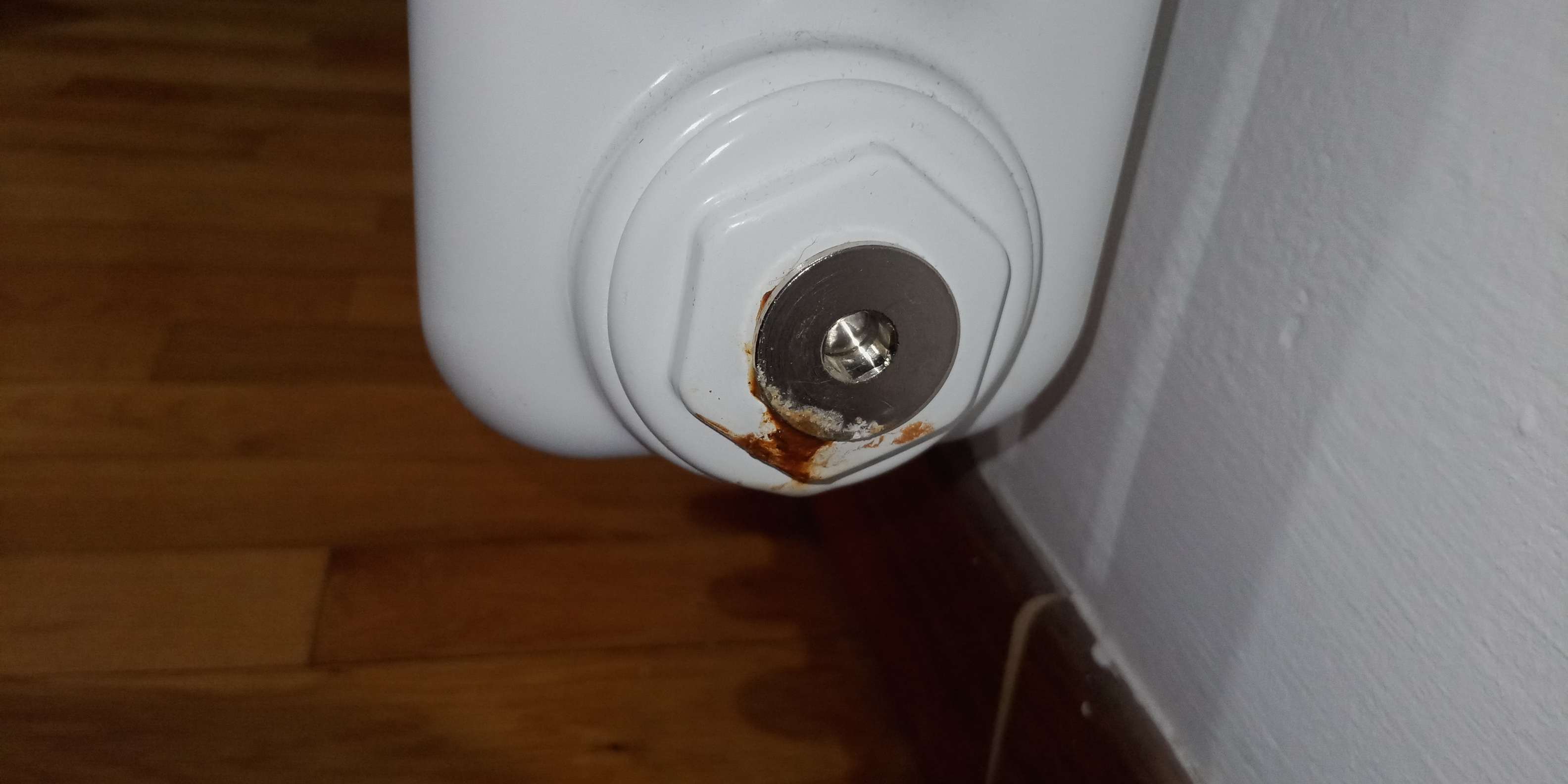

mi sono imbattuto in un problema simile (su un solo radiatore dell'appartamento in cui sono stati sostituiti tutti), allego foto.
Il radiatore gocciola, c'è ruggine e si vedono danni (crepe?) sulla verniciatura nella zona interessata.
Può essere causato da un non corretto serraggio o altra manovra errata dell'idraulico?
A vostro avviso è sistemabile con un intervento localizzato o è necessario sostituire l'intero radiatore?

Radiatore sostituito da circa 10 mesi ...
deve venire l'idraulico per intervenire sul problema.
Sto cercando di capire se è necessario pretendere la sostituzione dell'intero radiatore o se è accettabile un intervento localizzato.
L'impianto è stato lavato in occasione dell'intervento di sostituzione.

ma quella specie di tappo argentato cos'è?
perchè non è bianco?
è stato aggiunto a posteriori?

Sembra una banale perdita dal tappo.
Messaggi: 7584
Re: Radiatori bucati
è possibile che il tappo sia stato stretto troppo ed abbia rotto il bordo della filettatura
in questo caso l'idraulico può provare a stringere il tappo, a inserire una guarnizione o a sostituirlo
poi se il problema persiste sostituirà il radiatore
ma in effetti mi correggo, questo sembra più un problema del tappo che del radiatore

ponca ha scritto: ven mar 08, 2024 10:52
non ne ho idea. in effetti sui Tesi non mi sembra che sia previsto un tappo di quel tipo.

NoNickName ha scritto: mar dic 17, 2024 17:29 Penso che sia dovuto al diverso rapporto di espansione tra l'acciaio/ghisa del termosifone e quello del raccordo esagonale.
.... che, come in questo caso è montato di fabbrica prima della verniciatura, altrimenti non si farebbe quella crepa.
Federicac ha scritto: mar dic 17, 2024 14:44
La casa madre da la colpa all’acqua non trattata. Non è stato effettuato lavaggio con defender e non è stato montato anti fango.
Mi chiedo, ammesso che sia vero, ma possibile che questo accada dopo appena 3 anni? Inoltre è una corrosione dall’interno? Inizieranno a perdere acqua ?
Se problema di dilatazione potrebbe anche non perdere. Se fosse corrosione a mio parere ci dovrebbe essere già anche qualche segno di ruggine/perdita.
Questa storia di dare la colpa all'acqua non trattata (non dico che non serva) ma mi sa tanto che i produttori la sfruttino per coprire una qualità delle materie prime ormai sempre più scadenti e componenti di spessore risicato, che si tratti di radiatori, tubazioni o scambiatori.

iltubo ha scritto: mar dic 17, 2024 17:49 Questa storia di dare la colpa all'acqua non trattata (non dico che non serva) ma mi sa tanto che i produttori la sfruttino per coprire una qualità delle materie prime ormai sempre più scadenti e componenti di spessore risicato, che si tratti di radiatori, tubazioni o scambiatori.
Ma se tutti lo sanno che l'acqua va trattata o debba essere demineralizzata (anche per le pdc), perchè nessuno lo fa mai?
Mimmo_510859D
Messaggi: 1776
Messaggio da Mimmo_510859D »
NoNickName ha scritto: mar dic 17, 2024 18:07
Certo, ma quello in foto è un problema superficiale lato esterno, per cui il mancato trattamento dell'acqua dovrebbe centrare più nulla che poco
Messaggi: 10649
Mimmo_510859D ha scritto: mar dic 17, 2024 18:22 Certo, ma quello in foto è un problema superficiale lato esterno, per cui il mancato trattamento dell'acqua dovrebbe centrare più nulla che poco
Condivido. Volevo ampliare il discorso ad altro.

Purtroppo non ero stata informata che l’acqua doveva essere trattata. Non me lo ha detto nè il negozio nè l’idraulico. Ho fatto fare tutto ad una ditta. Ho fatto tutti i lavori a regola, ma evidentemente l’idraulico non mi ha informato. Ho sentito altre persone che hanno ristrutturato recentemente e nessuno ha trattato l’acqua dei radiatori. I loro termosifoni (di altra marca) sono ancora perfetti. Avevano antifango però.
Io non mi spiego questo schifo dopo 3 anni solamente.
Al momento non ci sono perdite di nessun tipo perché non vedo ruggine. Solo smalto crepato.
Se faccio lavaggio impianto con defender e tratto l’acqua potrei limitare i danni? Fermare la corrososione interna qualora ci sia?
Aggiungo foto di un altro termoarredo
Messaggi: 4837
Mi sembra di capire che l'acqua non c'entra nulla.
E' la verniciatura che è difettosa?
Me lo auguro. Ho sentito il negozio che a sua volta consultava il rappresentante. Chissà… ho poche speranze.
Parole sante
Questi appaiono come problemi superficiali o fi verniciatura ma in realtà a mio parere derivano da corrosione interna. La prova è che prima o poi il radiatore gocciola. Quanto meno è quanto ho visto accadere in situazioni analoghe
Ha senso fare lavaggio impianto e defender? Posso tamponare quel qualche anno? Non posso permettermi la spesa di nuovi radiatori
Sicuramente aiuta
Non so dire se sarà sufficiente a bloccare il problema
sembrano difetti superficiali a prima vista ma a mio parere non è solo una questione di verniciatura
perchè poi in base alla mia esperienza in quei punti i radiatori continueranno a deteriorarsi fino a gocciolare
sono difetti interni dovuti a corrosioni o ad altri fenomeni (non so, può anche darsi ad esempio sia come ipotizza NNN il risultato delle tensioni dovute alle dilatazioni dei materiali)
