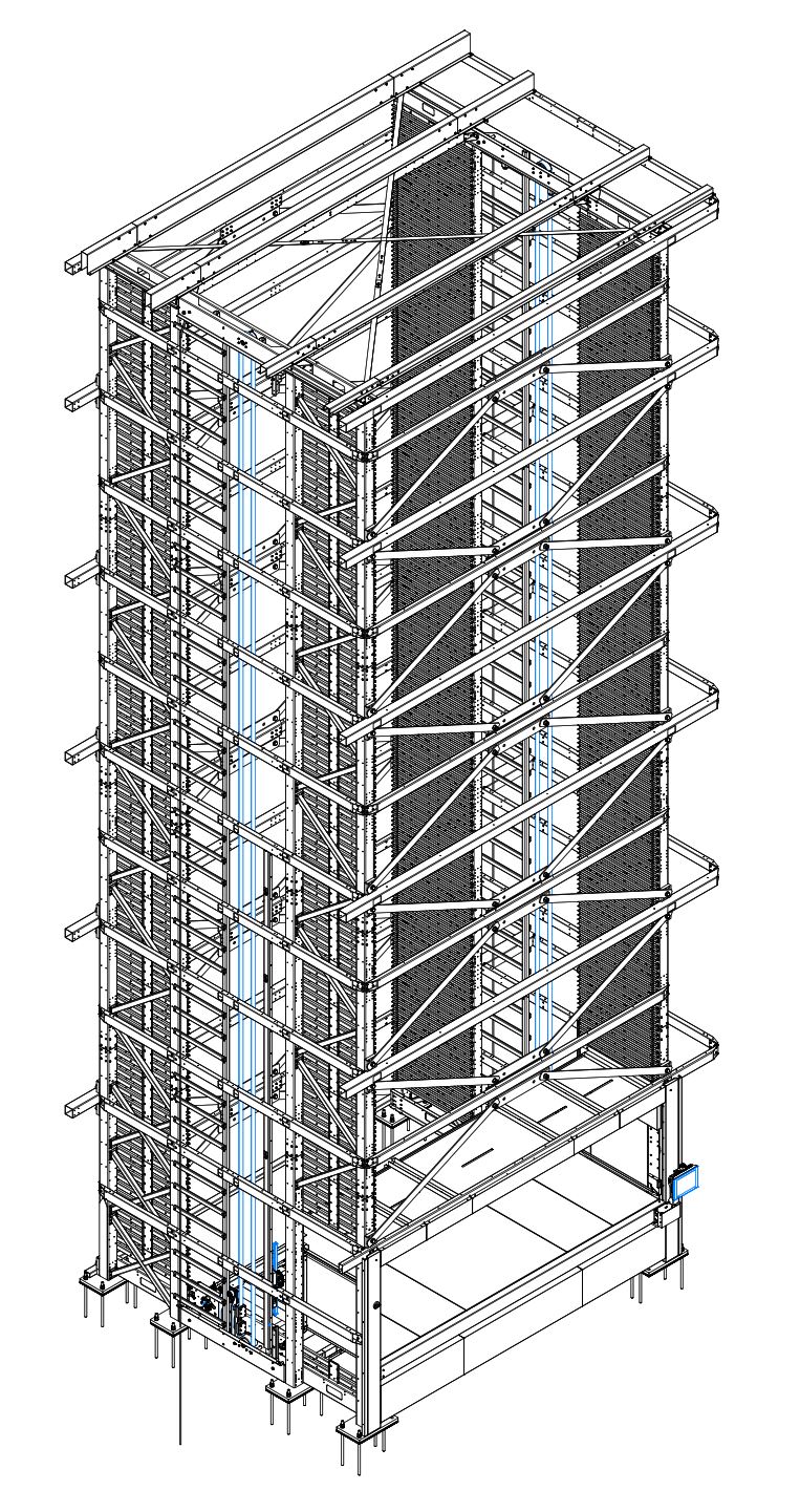

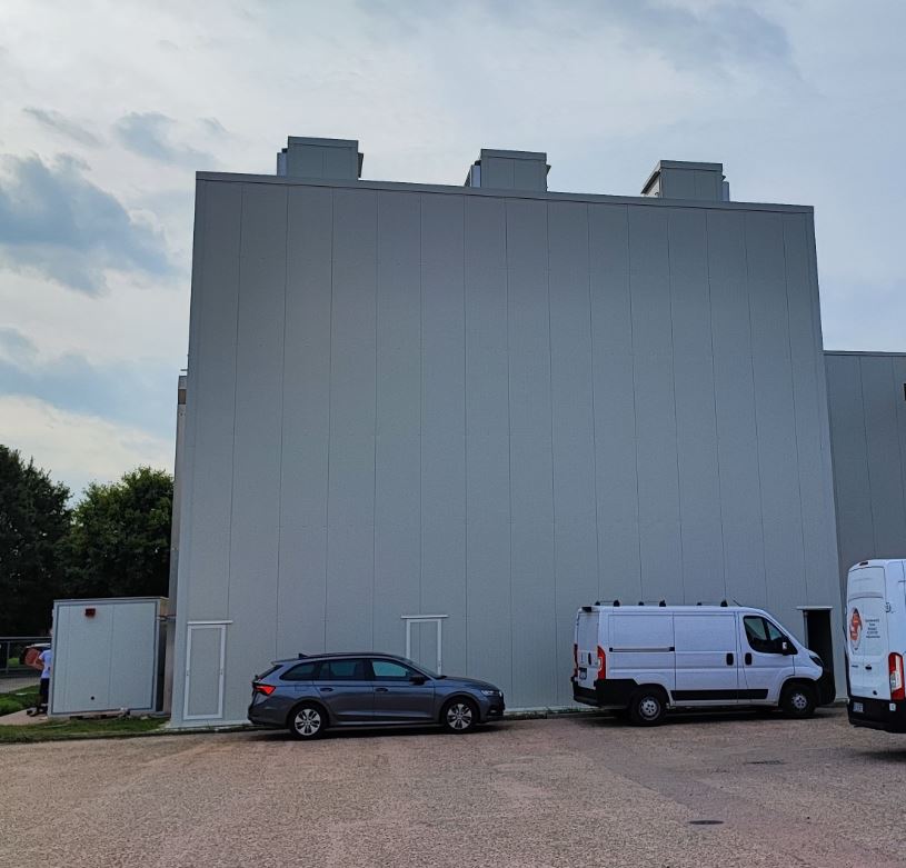

Sì il magazzino in questione non è un edificio, è una macchina. Si tratta di un magazzino automatizzato autoportante.

Beh... Siete sicuri che sia una macchina? Pur non avendo persone normalmente, possono comunque entrare per manutenzioni e tutto sommato è pur sempre una sorta di edificio.

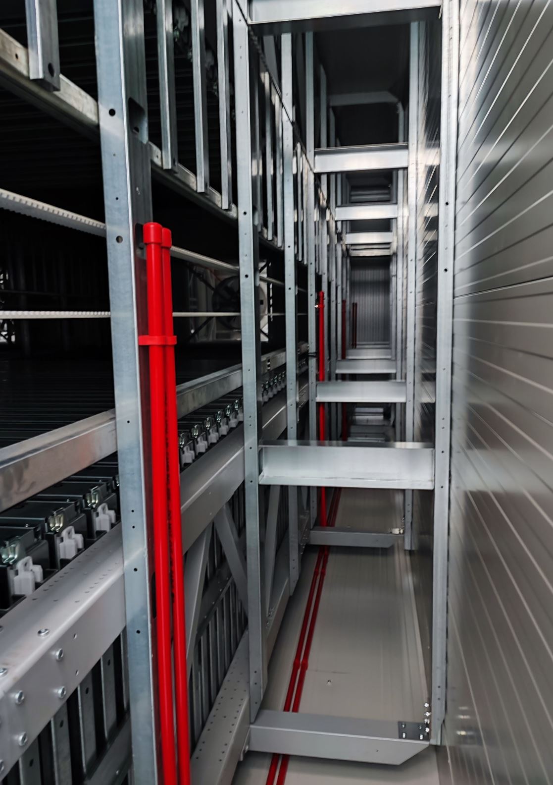

Le persone ci possono entrare per la manutenzione, ma devono essere formate e devono seguire procedure definite. Il movimento all'interno non è agevole.

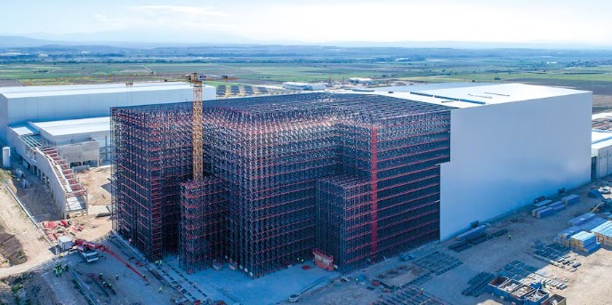

Ne ho visti alcuni diversi (più grandi e "più edificio"), allego un'immagine di uno molto grande. Da cui mi sembrava difficile non definirlo edificio (una definizione riporta: "qualsiasi costruzione elevata sul suolo in modo stabile"). Se per qualche motivo non si ricade nella definizione di edificio concordo che non si applica DM 37/08.

Esiste una struttura portante indipendente dal macchinario per poter parlare di un involucro "edificio" che lo contiene, oppure la medesima struttura portante non è altro che parte integrante di tale macchinario (secondo me è così) ?
