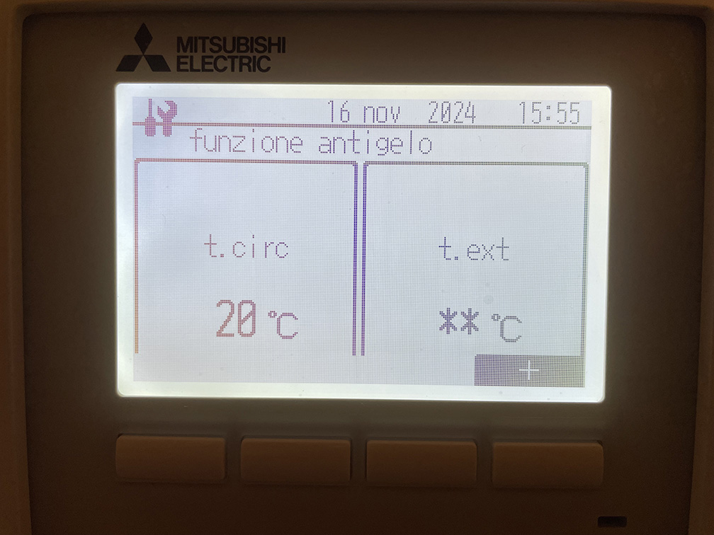

Sono andato a verificare l'impostazione che ha modificato il tecnico, in pratica ha disabilitato la funziona antigelo riguardante
la temperatura esterna lasciando invariata quella della temperatura di circolazione.
Sapresti dirmi la differenza fra le due?
Allego foto dell'impostazione sul display.
Grazie ancora

Re: Problema PDC flussostato / anti gelo
Questa è un'altra cosa ancora.
L'antigelo rispetto alla temperatura esterna è una funzione che garantisce la circolazione e riscaldamento dell'acqua quando la macchina è in standby e la temperatura esterna è sotto zero.
Nella tua condizione, la macchina scalda l'acqua fino a 20°C, nel caso in cui si trovi in modalità standby o programma vacanza.

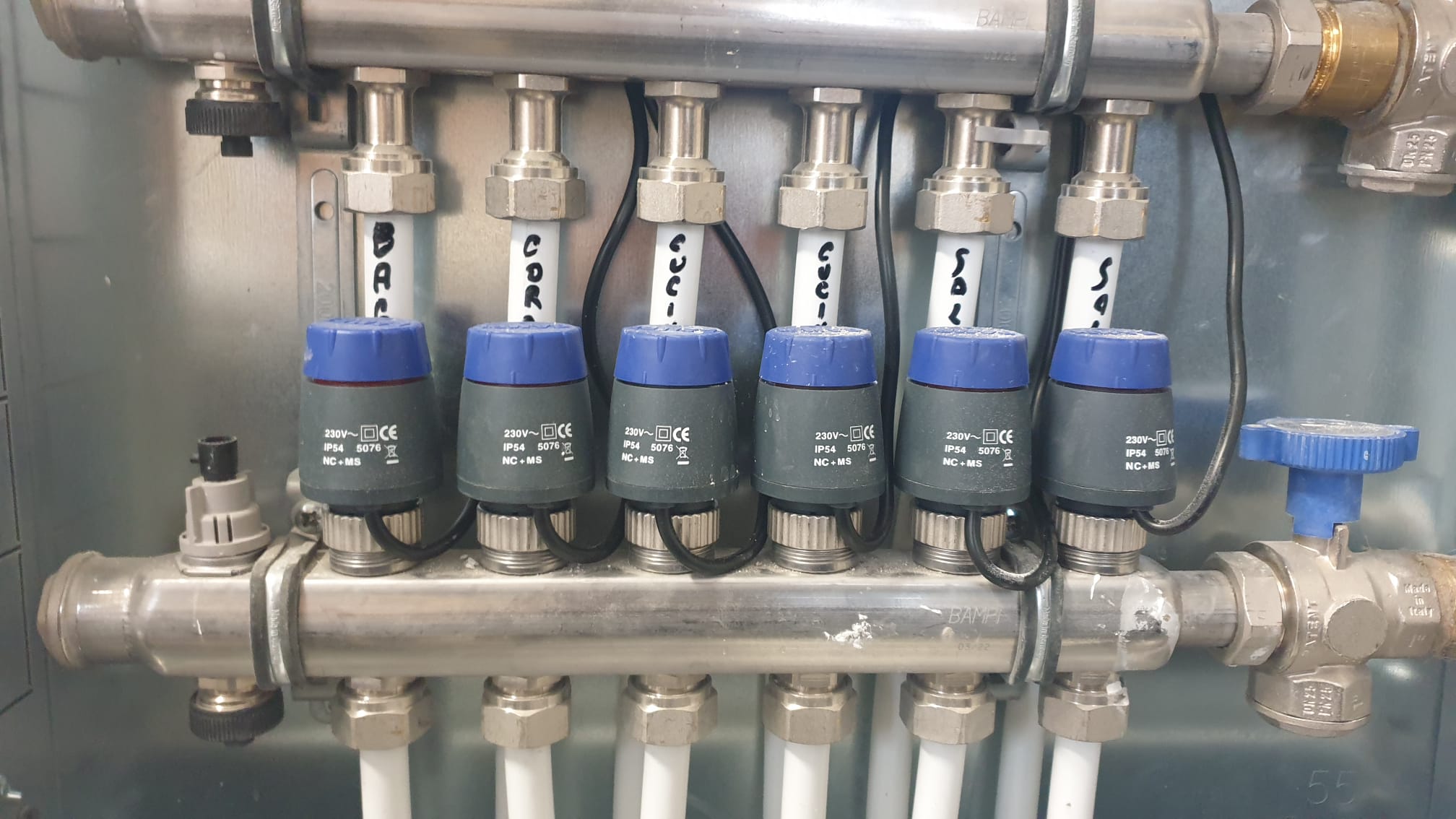

E' possibile che, essendo l'impianto dotato di valvole termoelettriche comandate da un termostato,
il nesso sia che quando le valvole sono chiuse e parte la funzione antigelo in base alla temperatura
esterna la pdc si blocchi rilevando poco flusso?

- Messaggi: 10618
Sì, è possibile che si siano dimenticati la valvola di sfioro sul collettore. Per risolvere il problema basterebbe lasciare aperta 24/24 almeno una testina.mr_coffee_182 ha scritto: lun nov 18, 2024 07:44 E' possibile che, essendo l'impianto dotato di valvole termoelettriche comandate da un termostato,

Parlo sempre da profano, se le elettrovalvole sono chiuse (perché il termostato non le apre) cosa cambierebbe in termini di flusso
se ci fosse una valvola di sfioro sul collettore? Non ci sarebbe comunque una mancanza di flusso e quindi il blocco della pdc?
- Messaggi: 10618
No, perchè si aprirebbe.mr_coffee_182 ha scritto: lun nov 18, 2024 10:20 Non ci sarebbe comunque una mancanza di flusso e quindi il blocco della pdc?
Ma la valvola di sfioro non serve per regolare la pressione?

Le valvole di sfioro sono dispositivi cui compito è di aprirsi qualora la pressione superi quella di taratura. Quindi se tutte le testine sono chiuse, la pressione sale, la valvola di sfioro si apre.mr_coffee_182 ha scritto: lun nov 18, 2024 11:43 Ma la valvola di sfioro non serve per regolare la pressione?
Adesso però basta, dai, questo non è l'asilo mariuccia.
potresti linkarmi una valvola di sfioro che potrebbe andare bene su un collettore per riscaldamento come quello
nella foto?
nella foto?
- collettore.jpg (205.24 KiB) Visto 9806 volte
- Messaggi: 10618
Chiedi al tuo idraulico
mr_coffee_182
- Messaggi: 15
- Iscritto il: ven nov 15, 2024 09:57
Non ho un idraulico, puoi darmi tu questa informazione?
- Messaggi: 10618
Non da una foto. Chiama un idraulico.mr_coffee_182 ha scritto: lun nov 18, 2024 12:39 Non ho un idraulico, puoi darmi tu questa informazione?
