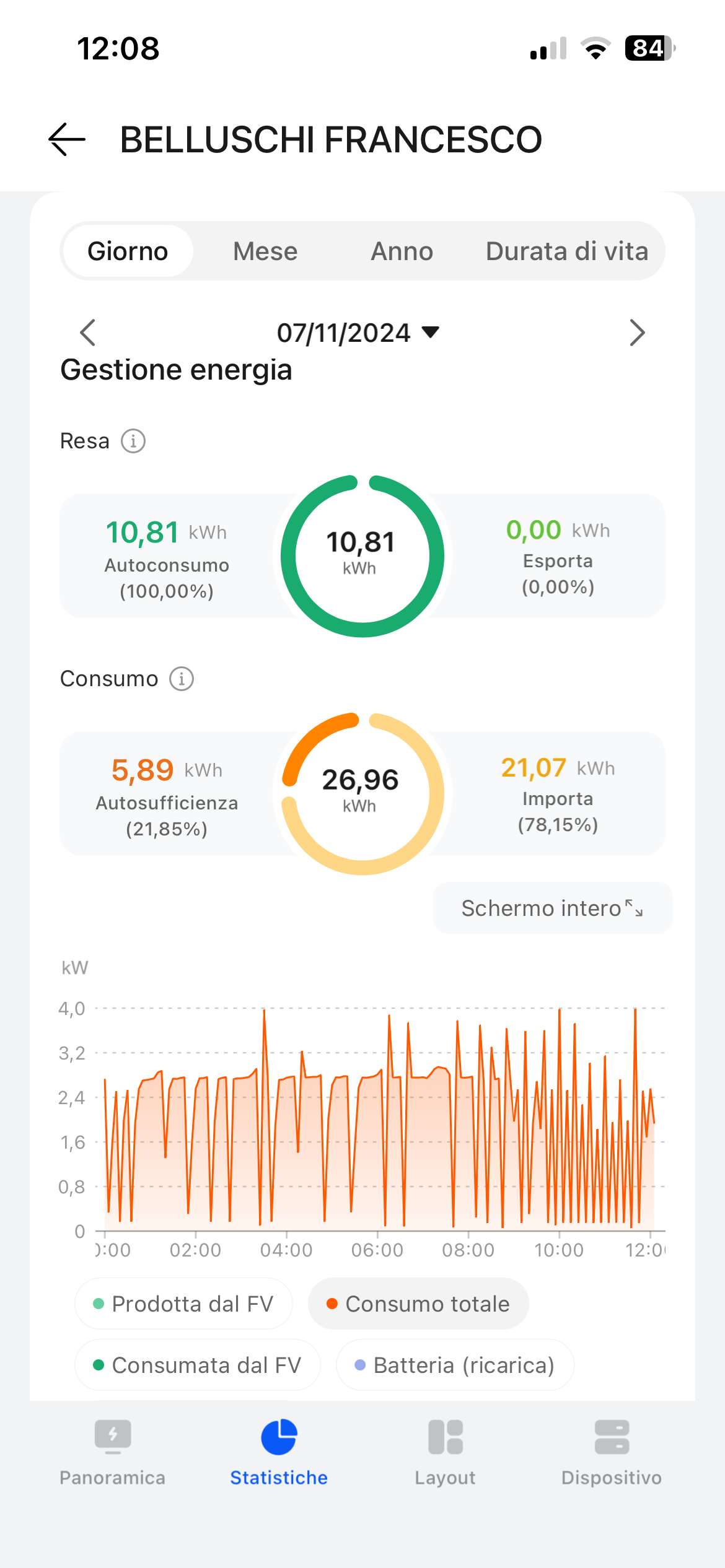

buonasera, mi hanno acceso da poco il riscaldamento a pavimento con pompa di calore (sistema samsung con unità interna climatehub) che gestisce anche l' acs. ho ponticellato il contatto del termostato per scaldare il massetto per una settimana ed il comportamento del compressore è un continuo on/off. mi aspettavo modulasse tramite la frequenza dell'inverter. attualmente sta lavorando con curva climatica. mi chiedevo se farà cosi anche quando funzionerà tramite i termostati oppure sarà sempre così. l'impianto in casa è stato progettato con 1 termostato per ogni stanza che comandano le relative testine elettrotecniche a 4fili. allego foto del grafico consumi. grazie
- grafico consumi pdc
- IMG_1954.PNG (376.1 KiB) Visto 57049 volte

E noi come possiamo saperlo.checcohfl ha scritto: ven nov 08, 2024 15:43 mi chiedevo se farà cosi anche quando funzionerà tramite i termostati oppure sarà sempre così.
Re: pompa di calore SAMSUNG
alza la climatica...checcohfl ha scritto: ven nov 08, 2024 15:43 ho ponticellato il contatto del termostato per scaldare il massetto per una settimana ed il comportamento del compressore è un continuo on/off

sarà peggiocheccohfl ha scritto: ven nov 08, 2024 15:43 mi chiedevo se farà cosi anche quando funzionerà tramite i termostati

Sul ridurre la potenza è lui che si domandava se fosse possibile, io ho detto che lo è ed ho specificato che non cambia la modulazione minima della pdc.
Sul volano penso non sia risolutivo, ma se non c'è potrebbe essere leggermente migliorativo, allungando gli on.
La climatica certo.
E testare l'impianto prima di tutto perché non so quanti conclusionibsi possano trarre dopo lo shock termico.
Poi io non giudico il dimensionamento nel caso specifico perché non ho tutti gli elementi (e rispetto il lavoro di un collega).
Di uni 12831 e pdc ne abbiamo parlato a lungo.
La climatica certo.

Ti ringrazio per la comprensione e la rispostaponca ha scritto: sab nov 09, 2024 12:14 Sul ridurre la potenza è lui che si domandava se fosse possibile, io ho detto che lo è ed ho specificato che non cambia la modulazione minima della pdc.
La climatica certo.
Direi che per ora incomincio ad appiattire la curva climatica.
Non si tratta di “shock termico” ma di “ciclo termico” perché il radiante è a bassa inerzia con livellina, durerà altri 5giorni.
Ho 14 collettori con 14 testine distribuiti sui vari ambienti: 1 bagno; 1 lavanderia; 3 matrimoniale; 4 cameretta; 5 soggiorno. Non ci sono radiatori idraulici.
Il tecnico Samsung alla prima accensione ha preteso che venissero installati anche volano e valvola di bypass (cosa che lidraulico non aveva fatto ma che farà appena finito il riscaldamento del massetto.
Seguirà aggiornamento appena entrerò a viverci (spero tra quella che settimana) ed utilizzerò anche l’ACS.
Attualmente non ho neanche i serramenti montati( ci sono i celophan da cantiere).
Grazie ancora

Condivisibile in parte.che causa errori importanti nel dimensionamento della potenza del generatore di calore.
Secondo altre esperienze, questo causa differenze importanti nella potenza necessaria durante il reale funzionamento del generatore (qualsiasi esso sia), ma non nel calcolo della sua potenza massima. Più che ridurre la potenza massima, non occorre garantirsi che il generatore possa lavorare con efficienza elevata a potenza ridotta? Perché non garantirsi che si possa far variare la potenza del generatore con algoritmi "decenti"? Per esempio: c'è chi dubita che la regolazione climatica (che agisce istantaneamente) sia adatta ad una PdC che reagisce anch'essa istantaneamente (o quasi), ma che è abbinata ad un impianto che reagisce in 6/8 ore?
Proviamo a pensare se avessimo veramente -5°C continuativi, senza apporti interni (vivi la casa solo alla sera) e ti dimentichi di accendere prima l'impianto: che succede? Te lo dice la UNI EN 12831.
Ci si chiede, talvolta: perché si confonde la necessità di dimensionare la potenza con lo scopo di garantire un esercizio efficiente (molto critico con le PdC) nelle abitazioni con cui abbiamo concretamente a che fare (qualche decina o qualche centinaia al massimo) con il dimensionamento corretto della potenza a prescindere da chi verrà ad abitare (che può cambiare nel tempo), dalle sue abitudini (che possono essere diverse) e anche dall'uso dell'immobile (abitazione normale, B&B, ufficio/abitazione, ecc. ecc.).
Qualcuno pensa forse che lo stesso problema non si pone con un sovra dimensionamento o un sotto dimensionamento irregolare dei terminali (uno sotto dimensionato, l'altro sovra dimensionato, ecc.)? Forse il sotto dimensionamento (o sovra dimensionamento) aumenta il rendimento di regolazione? o di distribuzione? o di emissione?
Poi è chiaro che un bravo tecnico (progettista o installatore) sa intervenire sui singoli impianti e trovare la giusta configurazione.

Se progettato bene con la 12831, funziona perfettamente. Purché abbia una regolazione adatta, progettata da uno che se ne intende.Un impianto che funzione accacchio ma rispetta il calcolo di potenza secondo 12831 è un impianto alla regola dell'arte? Sei sicuro?
Non è così.Una regola d'oro
Con la 12831 dimensioniamo i terminali, non i generatori.
Comunque, se ho una pompa di calore di qualità, un impianto di qualità (dimensionamento corretto delle tubazioni, capacità, isolamento, ecc. ecc.) ma, soprattutto una regolazione adeguata (di cui quasi nessun termotecnico si occupa), anche se la PdC è surdimensionata, non pendola per nulla.
Quando hai problemi?
- quando ti servono 10.000 W e la tua PdC ne fornisce 40.000 alla massima potenza e 25.000 W alla minima potenza?
- quando ti servono 10.000 W e la tua PdC ne fornisce 60.000 alla massima potenza e 10.000 W alla minima potenza?
Forse vale la pena di informarsi da chi progetta compressori e impianti frigoriferi?
