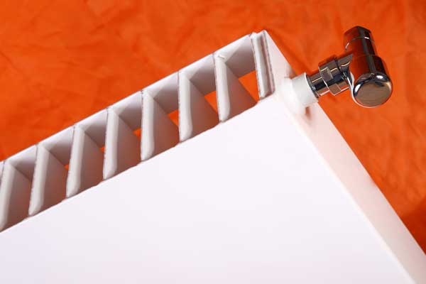

Riesumo il post, volevo verificare la potenza installata in una abitazione e ho provato con la uni 10200, ma mi sembra che mi vengono delle potenze esagerate, i radiatori sono questi:
Per esempio se faccio un calcolo brutale di paragone tra la superficie degli elementi di un comune radiatore tubolare in acciaio
per una piastra da cm 70 x 53 x 10, mi escono 850 w; mentre se applico la UNI mi viene 1100 w, una bella differenza, se c'era un 10% mi accontentavo ma così sull'intera abitazione vado da circa 19.800 w a 25.500.
Cosa ne dite?

Il calcolo dimensionale vale solo nel caso di ripartizione con contabilizzazione indiretta. E' quindi irrilevante la potenza assoluta.

Immaginavo servisse solo come "parametro".
Nella speranza che qualche anima pia avesse una tabellina, ci ho ritentato
Comunque paragonandoli a delle piastre moderne come emissione si avvicina di più il calcolo a mq. che ho fatto io,
procederò a verificare con quello tenendo un piccolo margine di sicurezza, poi si vedrà.

Bisogna anche verificare se la resa è data a DeltaT 60°C (di solito nei vecchi modelli) se non addirittura a m2 o a DeltaT 50°C (UNI 442 per i nuovi modelli, da almeno una ventina di anni, se non sbaglio)
Le differenze possono essere consistenti

se tutti i radiatori sono dello stesso tipo, il metodo ti da comunque valori "proporzionati" che vanno bene ai fini della ripartizione.
Il problema è quando abbiamo tipologie diverse (ad esempio alcuni appartamenti con piastre e altri a colonne) perchè in questo caso le incertezze sulla resa potrebbero penalizzare alcune UI rispetto ad altre.

Ciao secondo voi per un radiatore come in foto, per stima resa come coefficiente caratteristico va bene codice 12, k 20300 W/m3? Avete altre indicazioni?

Vorrei fare una stima per capire la potenza che hanno messo giù in questa villa ma non trovo nulla in letterature perciò mi sto appoggiando alla UNI 10200..

Fai prima a rovescio con le bollette del gasecoing ha scritto: gio ott 31, 2024 11:42 Eh lo so..

mi serve stimarla come verifica per validare meglio la modellazione e capire anche quanto è sovradimensionato il generatore.. e fare ragionamenti impiantistici. Non mi serve per contabilizzazione ecc..
