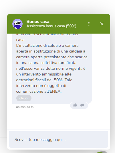

Re: cambia caldaia di tipo con caldaia di tipo B ad alto rendimento
Infatti, la comunicazione ENEA per bonus casa è relativa solo a interventi che comportano il risparmio energetico, e tra queste sono comprese le caldaie a condensazione. E' proprio per definizione, non c'entra nulla il fatto che poi non ti chiede il valore del risparmio energetico.
Tutti gli altri interventi, se previsti dalla guida per le detrazioni del 50%, sono detraibili al 50% senza fare la pratica ENEA
Ad es. se rifai il bagno o i pavimenti, non devi fare la pratica ENEA. Questo della caldaia "non a condensazione" è un caso concettualmente simile, dato che non è a condensazione, non rientra tra i casi in cui si debba fare la pratica ENEA, ma non vuol dire che non sia detraibile.

christian619
- Messaggi: 2933
allego risposta BOT enea
- bot.png (42.43 KiB) Visto 3624 volte
