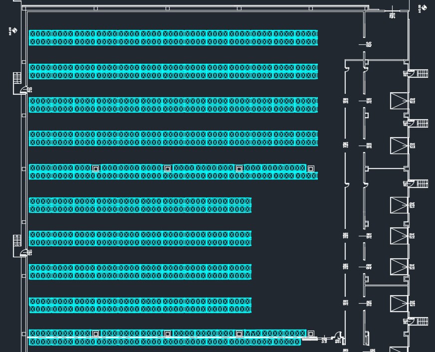

Una domanda che ultimamente mi da da pensare anche perchè mi sta capitando in vari progetti che seguo e onestamente vorrei sbrogliare la matassa.
Guardate l'immagine sotto, si riferisce a delle celle frigorifere (dove lo smaltimento è solitamente più complicato da realizzare). Il cellone di sinistra (circa 3000 mq, h 10 m) è deputato allo stoccaggio vero e proprio su scaffali, mentre sulla destra c'è un tunnel basso (h 3 m) e ancora più a destra le anticelle (h 5 m) che danno sulle baie di carico per l'ingresso e l'uscita della merce. Il compartimento antincendio è unico e comprende cella + tunnel + anticelle.
Il punto è che solo il cellone dispone di smaltimento forzato in soluzione alternativa (UNI 9494-2 app. H) mentre il tunnel e le anticelle no (ci sono i portoni delle baie ma credo siano elettrici e non sotto UPS). Ovviamente nel tunnel non c'è merce stoccata (è solo una bussola) e nell'anticella molto poco (giusto il minimo appoggiato a terra per carico/scarico). Sembra quasi che il progettista abbia voluto "proteggere" solamente dove c'è carico d'incendio e/o abbia considerato che i tramezzi (sandwich in poliuretano) crollino in caso d'incendio, dando modo agli estrattori del cellone di estrarre da tutto il volume del compartimento antincendio. Oppure che abbia considerato che qualcuno possa aprire i portoni delle baie in qualche modo.
Domanda generale: lo smaltimento deve essere sempre fatto stanza per stanza oppure, se il compartimento antincendio comprende più stanze, è lecito considerare uno smaltimento generale?
Domanda specifica 1: nel caso in questione vi sembra lecito?
Domanda specifica 2: E se nel tunnel e nelle anticelle, magari con geometrie diverse e più grandi, ci fossero stati materiali che bruciano avrebbe avuto senso considerare comunque che le pareti, in quanto non resistenti al fuoco, vadano giù mettendo in comunicazione gli ambienti? Secondo me non tanto, anche se le pareti sono combustibili, mica vanno giù in 30 secondi, se avessi bisogno di smaltire subito fumo/calore da tunnel e anticelle ma le pareti sono ancora su mi servirebbe un impianto anche lì, no? Questo considerando che i portoni della baie non sono sotto UPS

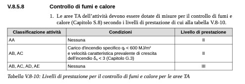

Ad esempio la RTV attività commerciale chiede per le aree TA in funzione della superficie un sistema di livello III. Capita spesso che altri ambiti non sono compartimentati rispetto all'area TA, quindi ho sempre pensato che nell'area TA livello di prestazione III UNI 9494, negli altri ambiti aperture di smaltimento di fumo e calore d’emergenza.
Secondo me (ma è il mio pensiero), nella cella livello III e negli altri ambiti aperture di smaltimento di fumo e calore d’emergenza con il raggio di offset. Alternativa dimostrare che in alcuni ambiti non sono necessarie apertura di smaltimento di emergenza, ad esempio basso carico d'incendio.
Io ho lo stesso dubbio tuo mmaarrccoo.
