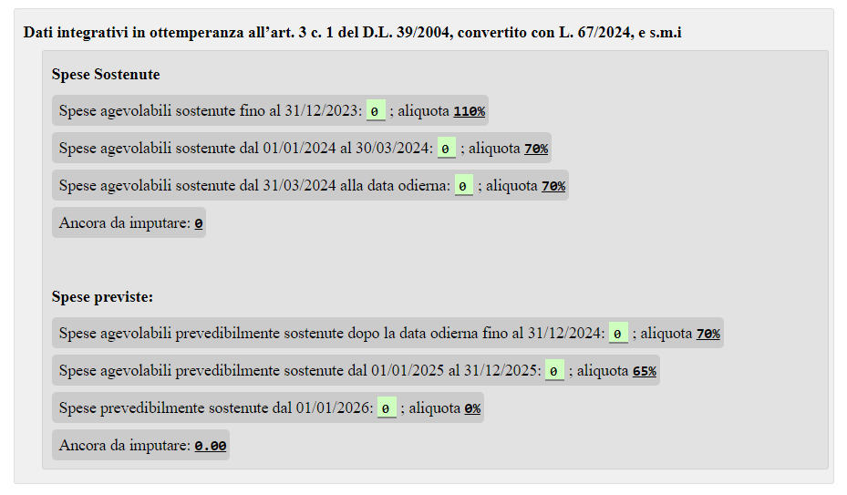

Andando sul portale ho le mie asseverazioni tutte chiuse, con lavori finiti, nel 2023 che mi guardo bene dal riaprire.
Ne avevo un altro paio aperte (ovviamente non inviate) che usavo per prova, e modificandole l'asseverazione è stata integrata con i seguenti dati.
Razionalmente non riesco a trovare un motivo logico per cui tu debba integrare il tuo stato finale (ormai hai comunicato tutto).
Però con questi il condizionale è d'obbligo.

ART. 4
(Trasmissione delle informazioni relative alle spese per gli interventi di efficientamento energetico agevolabili ai sensi dell'articolo 119 del decreto - legge 19 maggio 2020, n. 34, convertito, con modificazioni, dalla legge 17 luglio 2020, n. 77)
1. I tecnici abilitati, che sottoscrivono e trasmettono all’ENEA le asseverazioni di cui all’articolo 119, comma 13, lettera a), del citato decreto-legge n. 34 del 2020, sono tenuti a inviare all’ENEA anche le informazioni di cui all’articolo 3 del presente decreto.
2. La comunicazione di cui al comma 1 è effettuata mediante l’invio dell’asseverazione di cui all’articolo 119, comma 13, lettera a), del decreto-legge n. 34 del 2020, ed è parte integrante della stessa asseverazione.
3. In attuazione del comma 2, le asseverazioni per stato d’avanzamento dei lavori e per fine dei lavori trasmesse a partire dalla data di pubblicazione del presente decreto includono una sezione aggiuntiva, a compilazione obbligatoria, conforme all’allegato 1 del presente decreto.
4. La sezione aggiuntiva di cui al comma 3 non è richiesta per le asseverazioni per stato d’avanzamento dei lavori e per fine dei lavori trasmesse prima della data di pubblicazione del presente decreto e relative a interventi soggetti all’obbligo della comunicazione di cui all’articolo 3, comma 1, del citato decreto-legge n. 39 del 2024.

Quindi riassumendo:
- la comunicazione è sempre contestuale all'asseverazione ENEA (SAL o FINE LAVORI)
- per lavori finiti e asseverati prima del 17/09/2024 non occorre effettuare alcuna comunicazione
- per lavori non ancora finiti al 17/09/2024, ma per i quali è stata effettuata un'asseverazione (SAL o FINE LAVORI) occorre effettuare la comunicazione contestualmente alla prossima asseverazione (senza dover rispettare la scadenza del 31/10/2024).
Corretto?
Corretto?
Re: Comunicazione preventiva spese superbonus
A quale SuperBonus ti riferisci:nik18 ha scritto: lun ott 07, 2024 16:51 Quindi riassumendo:
Corretto?
- al SuperSismaBonus
- al SuperEcoBonus
- ad entrambi
SUPER-ECOBONUSantonio ha scritto: mar ott 08, 2024 07:41A quale SuperBonus ti riferisci:nik18 ha scritto: lun ott 07, 2024 16:51 Quindi riassumendo:
Corretto?
- al SuperEcoBonus
- ad entrambi
Come SuperEcoBonus:nik18 ha scritto: mar ott 08, 2024 09:35SUPER-ECOBONUSantonio ha scritto: mar ott 08, 2024 07:41A quale SuperBonus ti riferisci:nik18 ha scritto: lun ott 07, 2024 16:51 Quindi riassumendo:
Corretto?
- al SuperEcoBonus
- ad entrambi
1) Corretto - la comunicazione è sempre contestuale all'asseverazione ENEA (SAL o FINE LAVORI)
2) Corretto - per lavori finiti e asseverati prima del 17/09/2024 non occorre effettuare alcuna comunicazione
3) Da modificare in: - per lavori non ancora finiti al 17/09/2024, ma per i quali è stata effettuata almeno un'asseverazione parziale (SAL >30% o >60%) occorre effettuare la comunicazione contestualmente alla prossima asseverazione (senza dover rispettare la scadenza del 31/10/2024).
Può però darsi che mi sbagli, perchè non ci sono ancora risposte ufficiali, come avute invece per il SuperSismaBonus
Sì, mi ero espresso maleantonio ha scritto: mar ott 08, 2024 14:19Come SuperEcoBonus:

Forza a rompere con tutti i canali mi è arrivata la risposta che condivido con voi. Direi che era come si pensava....
L'adempimento è assolto compilando una sezione integrativa del portale Enea per la trasmissione ordinaria delle asseverazioni, che dal 27 settembre si trova sia nelle asseverazioni per stato d'avanzamento sia in quelle finali.
Il comma 3 dell'articolo 4 stabilisce che l'obbligo scatta a partire dalla data di pubblicazione del decreto, mentre il comma 4 chiarisce che la sezione integrativa non è richiesta per le asseverazioni trasmesse prima della data di pubblicazione del decreto stesso
Per ulteriori chiarimenti può rispondere alla presente.
Cordiali saluti
ENEA - Task force Detrazioni fiscali e normativa per l'efficienza energetica
Via Anguillarese 301 - 00123 Roma
https://www.efficienzaenergetica.enea.i ... scali.html
Cordiali saluti

In pratica.
1) Superbonus con fine lavori a dicembre 2023 e asseverazioni Enea a fine marzo 2024, serve fare qualcosa?
2) Superbonus fine lavori febbraio e asseverazione Enea fine maggio, serve fare qualcosa?
E' tutta roba chiusa da mesi.
1)NOmarcoaroma ha scritto: ven ott 25, 2024 10:04 In pratica.
2)NO
3) Superbonus non ancora finiti: NO, salvo compilare la nuova parte quando si farà il prossimo SAL a ENEA (quindi non necessariamente entro fine ottobre).
Gli unici a doversi preoccupare sono i Sismabonus.
Riprendo la discussione perchè alcuni clienti mi stanno stressando ed in effetti il dubbio mi è venuto.
Per il sismabonus è chiarissima la scadenza e come ottemperare.
Per l'Eco abbiamo i dati da inserire a portale, ma verranno inviati insieme al SAL (almeno 30%).
Se in cantiere sono stati finora fatti lavori a sisma e per l'eco non abbiamo il 30%, questi dati io non li posso spedire ora, ma magari a dicembre o addirittura l'anno prossimo (e se poi non voglio fare SAL li invierò solo a fine lavori).
Non mi è chiara questa differenza tra sisma ed eco, visto che ai primi è stato dato termine perentorio.
