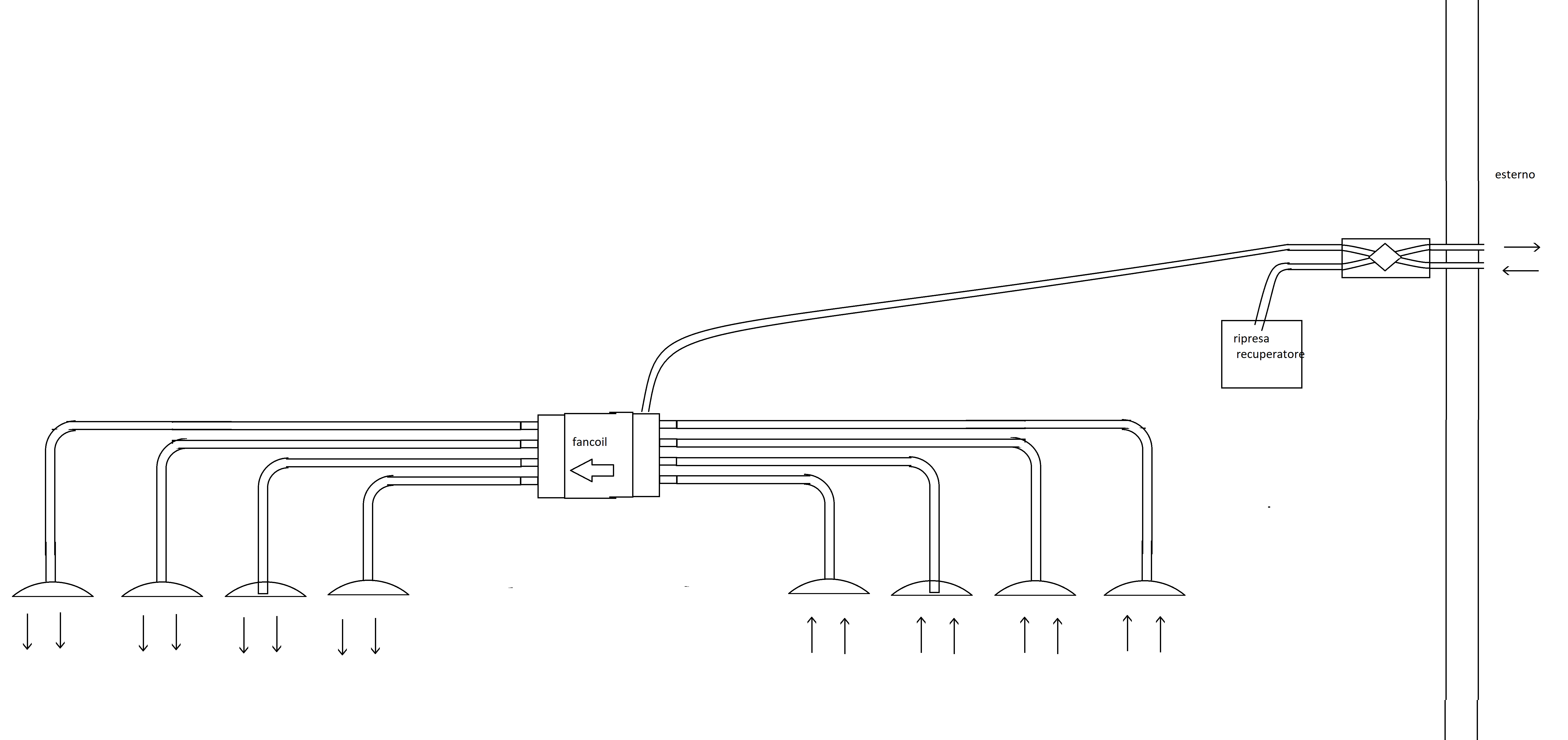

Picchio
Messaggi: 22
Iscritto il: ven apr 24, 2020 10:45
Re: quesiti di aeraulica e vmc
Messaggio da Picchio »
scusa il paint, ma dovrebbe rendere l'idea
recuperatore in ripresa.png (179.67 KiB) Visto 10876 volte
shinobi9
Messaggi: 705
Messaggio da shinobi9 »
A mio parere è un sistema aeraulico complesso che non è facilmente risolvibile analiticamente ( anche se con un po' di tempo si può fare) , forse l'ipotesi di dividere i circuiti non è così sbagliata.
Se è un problema di dimensionamento potresti fare così secondo me :
- Circuito recuperatore: nota la portata che devi avere e la velocità ti trovi la sezione e le perdite di carico distribuite. Nota la portata ( o velocità) puoi anche trovarti le concentrate. a questo punto conosci il punto (Q,deltaP) di funzionamento del circuito e scegli un ventilatore che "ci passi sopra" ( il che equivale a interesecare la curva del ventilatore con quella del circuito).
Ipotizzi poi che non ci sia influenza tra i 2 circuiti e poi.
- Circuiti fancoil: Il ventilatore del fancoil ha una prevalenza che è pari a quella delle perdite di carico distr.+concentrate del circuito più sfavorito tra quelli delle bocchette ad esso collegate ( ipotizzando di trascurare l'effetto del canale del recuperatore) e muove sostanzialmente una portata che è la somma delle varie portate ( quelle del fancoil+ del recuperatore che hai trovato sopra).
se serve una soluzione analitica ci si può pensare ma non è immediata secondo me
Messaggi: 11994
Picchio ha scritto: gio mag 21, 2020 08:23 scusa il paint, ma dovrebbe rendere l'idea
Metti l'immissione dewl recuperatore nelle bocchette ambiente (meglio se divise). Se usi le stesse bocchette, usa un setto di separazione interno
Picchio
Messaggi: 22
SuperP ha scritto: gio mag 21, 2020 13:59 Metti l'immissione dewl recuperatore nelle bocchette ambiente (meglio se divise). Se usi le stesse bocchette, usa un setto di separazione interno
In questo modo risparmierei solo sulle bocchette, a questo punto potrei fare la stessa cosa per i diffusori di ripresa.
