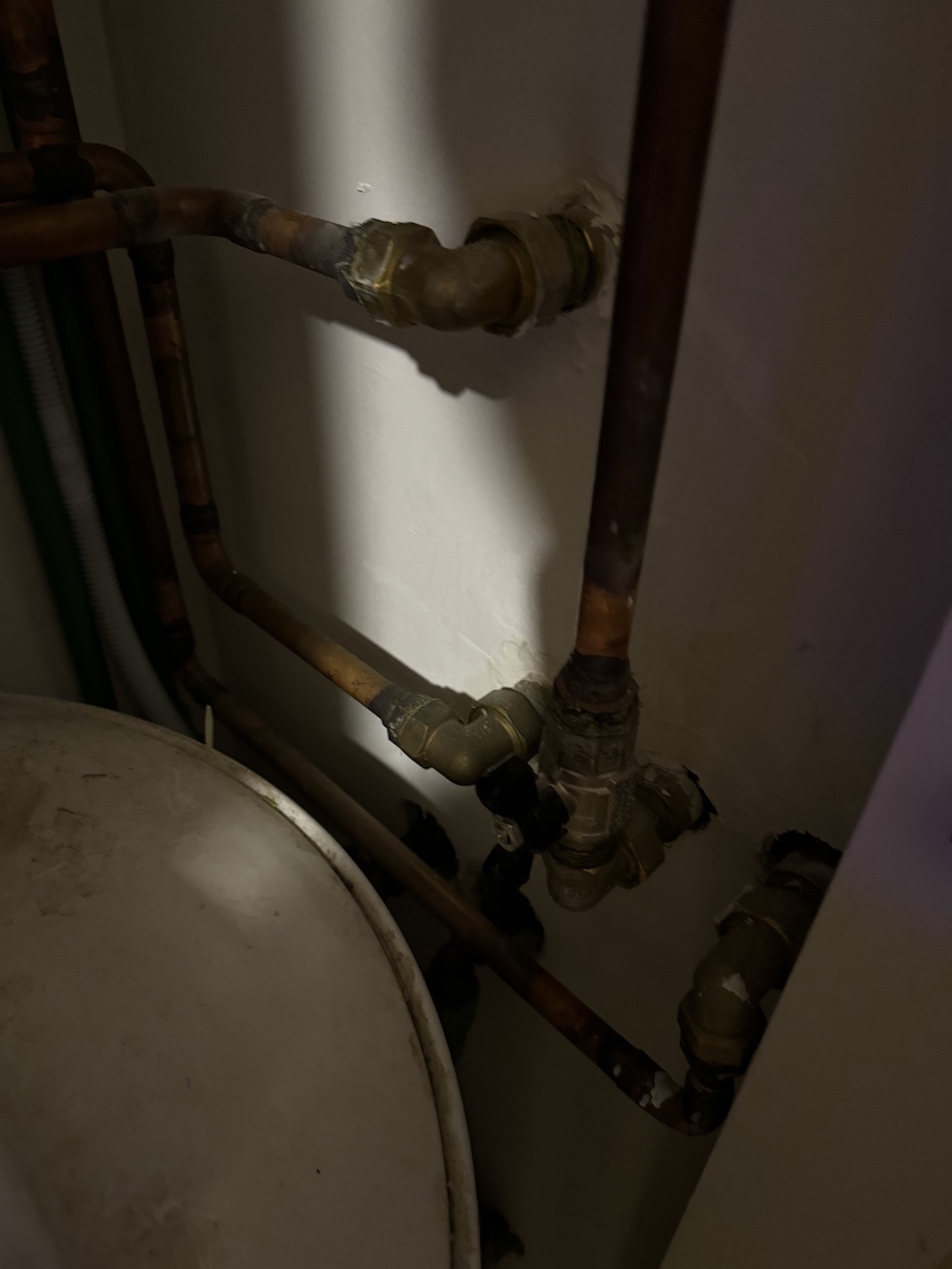

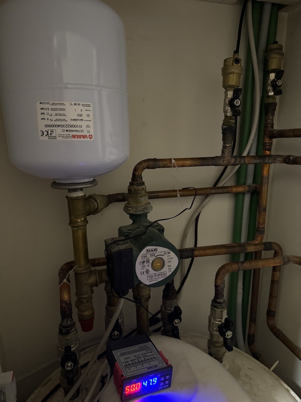

Provo ad aggiungere una foto del bollitore dove si vede la conduttura di centro collegata alla pompa del ricircolo.
Non mi pare ci siano miscelatori, vedo che l'uscita della pompa va direttamente al ricircolo.
E' corretto?
Non sono riuscito a capire dove il ritorno del ricircolo si innesta con l'ingresso acqua fredda tuttavia.
Ripeto che non è la mia materia (sono un informatico) ma mi piacerebbe capire (e risolvere..)
R
E' corretto?
R
- tubo proveniente dalla pompa, direttamente nel muro
- IMG_6964.jpg (135.44 KiB) Visto 7589 volte
- bollitore Chaffoteaux BCH120, il ricircolo è il tubo centrale
- IMG_6963.jpg (203.07 KiB) Visto 7589 volte

Come hai potuto notare, ho messo delle foto e speravo che qualcuno che sapesse riconoscere i miscelatori mi potesse dire se c'è o no.NoNickName ha scritto: mar mag 21, 2024 12:11Se ti dico di controllare il miscelatore e non sai cos'è o come riconoscerlo, resta difficile aiutarti.
Secondo me non c'è. Secondo te?

Nella foto non si vede. C'è però un regolatore elettronico termostatico di dubbia finalità.

Mi fai ridere. L'ho messo su consiglio tuo, in un precedente post di qualche giorno fa.NoNickName ha scritto: mar mag 21, 2024 13:04 Nella foto non si vede. C'è però un regolatore elettronico termostatico di dubbia finalità.

fare docce lunghe miscelando calda e fredda.
Il mio regolatore di temperatura del ricircolo funziona egregiamente, l'ho impostato per avviare la pompa quando il ritorno è sotto ai 52 gradi
e fermarsi quando è a 54 e lo sento partire solo ogni tanto (prima c'era uno stupido timer). In più il ricircolo viene sospeso di notte e quando sono fuori casa grazie alla domotica, direi che meglio di così non si può fare.
Grazie a tutti per l'aiuto e la pazienza dimostrata!
ciao,
R.
C'erano due problemi:
- la doccia aveva la cartuccia termostatica che non regolava bene
- la temperatura dell'accumulo a 47 gradi era totalmente insufficiente a farmi fare una doccia come si deve (oltre che essere a rischio legionella)
La cartuccia termostatica l'ho rimpiazzata da solo con grande soddisfazione, e ora non ci sono problemi di acqua calda intermittente.
Ho quindi portato la temperatura dell'accumulo a 60 gradi (dopo aver fatto varie prove a temperature inferiori), questo mi consente di poter
ciao,
R.
