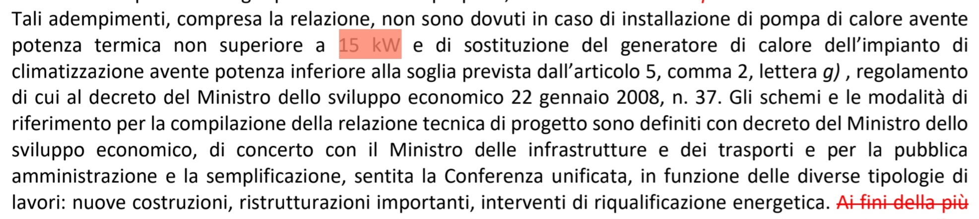

Chi ti impone di progettare secondo 12831, che comunque puoi stiracchiare? Non dirmi il DM requisiti minimi perchè secondo me non lo impone.
Articolo 3
(Criteri e metodologie di calcolo della prestazione energetica degli edifici)
1. Per il calcolo della prestazione energetica negli edifici, ivi incluso l’utilizzo delle fonti rinnovabili, si adottano le seguenti norme tecniche nazionali e le loro successive modificazioni e integrazioni, predisposte in conformità allo sviluppo delle norme EN a supporto della direttiva 2010/31/UE, nonché le norme all’allegato 2 al presente decreto:
e nell'allegato 2 trovi la 12831.

Faccio riferimento al D.Lgs. 192/05 e modifiche art.8
Screenshot_20240812_145146_Samsung Notes.jpg (265.67 KiB) Visto 16774 volte

vinz75 ha scritto: lun ago 12, 2024 14:54 Faccio riferimento al D.Lgs. 192/05 e modifiche art.8
OK
Ma c'entra con la DiCo?
Messaggi: 7246
Re: "ASRAE supercazzola"
Esa ha scritto: lun ago 12, 2024 15:08 Ma c'entra con la DiCo?
no, è il progetto del sistema edificio-impianto ai fini dell'efficienza energetica dell'edificio, non il progetto dell'impianto ai fini della sicurezza degli impianti
Messaggi: 7553
questo articolo fa riferimento a interventi quali installazione di PDC e sostituzione di generatori fono a 50 kW
però l'intervento deve essere limitato a questo, non deve essere nuova installazione o ristrutturazione di impianto
altrimenti rientri nella riqualificazione energetica
per quanto attiene al dm 37 mi pare che non serva il tecnico abilitato, quanto meno sotto 40'000 frigorie
Messaggi: 3272

ponca ha scritto: lun ago 12, 2024 16:19
Non lo so ho qualche dubbio. Installazione di pdc per me è nuova installazione.

Ma nel residenziale è legittimo che gli installatori si propongano anche come progettisti, possono per legge, e qualcuno ha accumulato epserienze tali che il risultato è una garanzia.
Si, se ne hanno le capacità ed i mezzi, anche perché poi dovranno allegare alla DiCo relazioni tecniche specialistiche, schemi progetto, etc. Molto spesso invece gli installatori rilasciano documentazione incomplete o priva di qualsiasi validità, oppure pagano un progettista esterno per sistemare il tutto.
vinz75 ha scritto: lun ago 12, 2024 00:38 In fondo un po' di verità, in quello che dice, c'è. Noi professionisti dobbiamo mediamente incrementare le competenze in questo settore
Sicuramente qualcosa di giusto la dice, ma quando sale in cattedra parlando di progettazione, spesso le spara davvero grosse. Nelle discussioni che ha avuto nel gruppo con altri tecnici che ho avuto modo di leggere, la ragione, o gliel'hanno data per sfinimento, o se l'è presa direttamente lui dopo aver cambiato versione o dopo aver insultato e bannato il tecnico di turno che ha osato contraddirlo. Lui non ha le competenze per affrontare particolari temi inerenti la progettazione, ma si mette comunque a fare il professore con i progettisti contraddicendosi di continuo e prendendosi la ragione... Che credibilità potrà mai avere una persona così? Te lo raccomando proprio per le assunzioni di responsabilità nei lavori..
