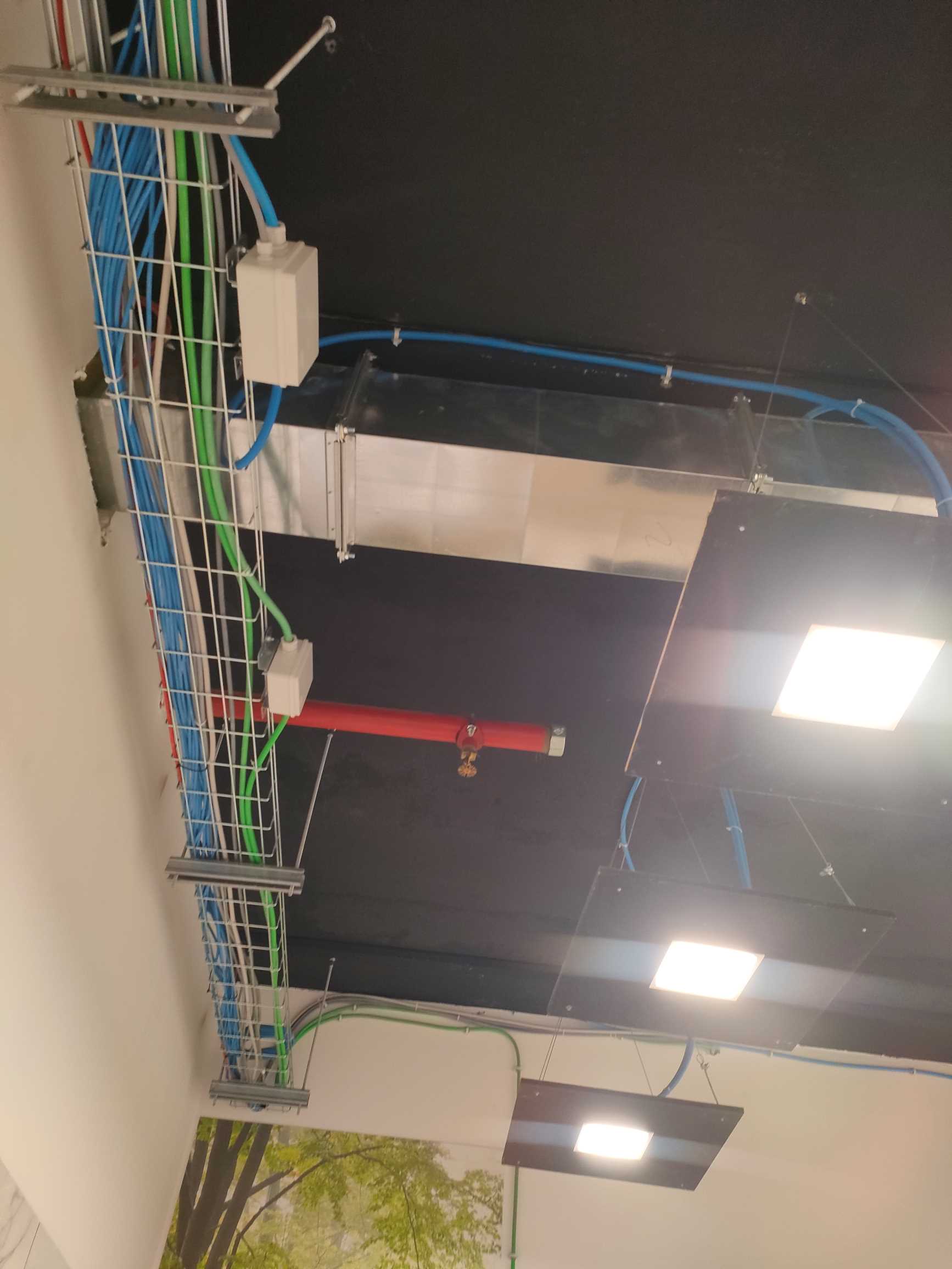

Allego foto bagno
- Bagno.jpg (161.79 KiB) Visto 9722 volte
- weareblind
- Messaggi: 4402
Re: S7 livello IV
Tutto si può pensare volontariamente purché sia più prestazionale della UNI. Ma se io presento un progetto a norma UNI nulla in più può essermi obbligato.
Re: S7 livello IV
mi raccomando, lo sprinkler nei bagni sì, ma l'intero impianto non conforme ad alcuno standard di progettazione
rispetto la foto, ho dubbi sulla corretta protezione del locale bagni
ma ovviamente la foto non mi dice tutto..

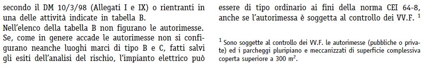

Non sono molto d'accordo. Ad esempio ora per la CEI 64-8 sez. 751 le autorimesse sono un luogo ordinario (non più luogo marcio) e quindi si può utilizzare qualsiasi cavo. Ma se il progettista antincendio obbliga al progettista elettrico all' uso di cavi LS0H (B2ca-s1a,d1,a1 ad esempio GM1, declassati da d0 a d1.....) il progettista elettrico non si può opporre, perchè comanda la valutazione del rischio del progettista antincendio, perchè ha seguito la tabella S.1-8 Classificazione per gruppi di materiali per l'impianto di un DM. Il progettista elettrico non può dire ho seguito le norme CEI e nella in più può essermi obbligato.weareblind ha scritto: mar lug 16, 2024 13:18 Tutto si può pensare volontariamente purché sia più prestazionale della UNI. Ma se io presento un progetto a norma UNI nulla in più può essermi obbligato.
Re: S7 livello IV
l'elettrotecnica non è il mio settore, ne approfitto per farti una domandasmilev ha scritto: mer lug 17, 2024 17:03 Ad esempio ora per la CEI 64-8 sez. 751 le autorimesse sono un luogo ordinario (non più luogo marcio) e quindi si può utilizzare qualsiasi cavo.
non c'è un distinguo per autorimessa soggetta ai controlli VVF o meno ?
- weareblind
- Messaggi: 4402
Re: S7 livello IV
Non sono d'accordo. Vuol dire che non sono state date le giuste informazioni al progettista elettrico, o il progettista non ha applicato le necessarie CEI.smilev ha scritto: mer lug 17, 2024 17:03Non sono molto d'accordo. Ad esempio ora per la CEI 64-8 sez. 751 le autorimesse sono un luogo ordinario (non più luogo marcio) e quindi si può utilizzare qualsiasi cavo. Ma se il progettista antincendio obbliga al progettista elettrico all' uso di cavi LS0H (B2ca-s1a,d1,a1 ad esempio GM1, declassati da d0 a d1.....) il progettista elettrico non si può opporre, perchè comanda la valutazione del rischio del progettista antincendio, perchè ha seguito la tabella S.1-8 Classificazione per gruppi di materiali per l'impianto di un DM. Il progettista elettrico non può dire ho seguito le norme CEI e nella in più può essermi obbligato.weareblind ha scritto: mar lug 16, 2024 13:18 Tutto si può pensare volontariamente purché sia più prestazionale della UNI. Ma se io presento un progetto a norma UNI nulla in più può essermi obbligato.
E parliamo di elettrico, con norme non richiamate. Ma 9795 e 12845 e 10779 sono richiamate esplicitamente
Re: S7 livello IV
Le norme CEI sono richiamate, ma tutte, Legge 1º marzo 1968 n. 186, ma se il Codice e il progettista antincendio mi fornisce restrizioni maggiori le devo rispettare. Restrizioni maggiori rispetto alle norme CEI o UNI.weareblind ha scritto: mer lug 17, 2024 17:33Non sono d'accordo. Vuol dire che non sono state date le giuste informazioni al progettista elettrico, o il progettista non ha applicato le necessarie CEI.smilev ha scritto: mer lug 17, 2024 17:03Non sono molto d'accordo. Ad esempio ora per la CEI 64-8 sez. 751 le autorimesse sono un luogo ordinario (non più luogo marcio) e quindi si può utilizzare qualsiasi cavo. Ma se il progettista antincendio obbliga al progettista elettrico all' uso di cavi LS0H (B2ca-s1a,d1,a1 ad esempio GM1, declassati da d0 a d1.....) il progettista elettrico non si può opporre, perchè comanda la valutazione del rischio del progettista antincendio, perchè ha seguito la tabella S.1-8 Classificazione per gruppi di materiali per l'impianto di un DM. Il progettista elettrico non può dire ho seguito le norme CEI e nella in più può essermi obbligato.weareblind ha scritto: mar lug 16, 2024 13:18 Tutto si può pensare volontariamente purché sia più prestazionale della UNI. Ma se io presento un progetto a norma UNI nulla in più può essermi obbligato.
Re: S7 livello IV
Le autorimesse non rientrano più nei luoghi marci di tipo A per le norme CEI, anche se è soggetta, quindi il progettista elettrica può dire chiaramente per le norme CEI posso usare cavi ordinari e qui entro in gioco il Codice e il progettista antincendio. E' l'analisi del rischio del progettista antincendio che detta i cavi da passare o il tipo di posa. Quindi se il progettista elettrico a fatto un impianto rispettando le norme CEI senza consultare il progettista antincendio o perchè il progettista antincendio non ha dato le informazioni esatte l'impianto non è in regola. Il progettista elettrico non è tenuto ha conoscere il codice.stfire ha scritto: mer lug 17, 2024 17:15l'elettrotecnica non è il mio settore, ne approfitto per farti una domandasmilev ha scritto: mer lug 17, 2024 17:03 Ad esempio ora per la CEI 64-8 sez. 751 le autorimesse sono un luogo ordinario (non più luogo marcio) e quindi si può utilizzare qualsiasi cavo.
Per questo dico non sono d'accordo sul fatto che se faccio un impianto a norma seguendo le UNI o le CEI sono nel giusto. Sono nel giusto per informazioni errate dal progettista antincendio.
IRAI o sprinkler esteso a tutta l'attività vuol dire che il progettista antincendio ha ordinato di installarlo a chi progetta l'IRAI e lo sprinkler, perchè allora nelle tabelle colonna area sorvegliate scrivevano come da norma UNI 9795, UNI 12845 UNI 10779, CEI....Però è il mio pensiero.

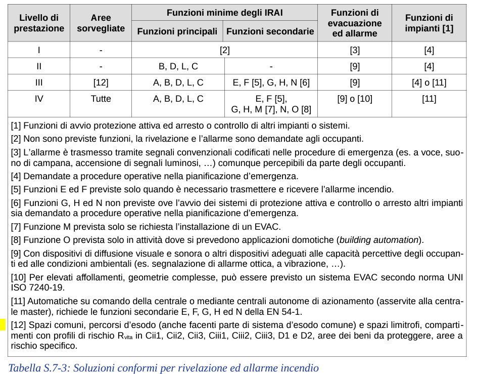

- Ediclima_2.jpg (60.55 KiB) Visto 9651 volte
Re: S7 livello IV
S.7.4.4 Soluzioni conformi per il livello di prestazione IV
1. Devono essere rispettate le prescrizioni del livello di prestazione III.
2. La funzione principale A (rivelazione automatica dell’incendio) deve essere estesa a tutta l’attività.
La cosa che io non capisco che per soluzioni conforme per il livello di prestazione IV ti dice che la rivelazione automatica deve essere estesa a tutta l'attività, per poi nella tabella come funzioni principali ti dice oltre la funzione principale A anche la funzione principale D manuale, pulsanti.
5. Devono inoltre essere soddisfatte le prescrizioni aggiuntive indicate nella tabella S.7-3, ove pertinenti, secondo valutazione del rischio d’incendio.
Pertinenti, per me vuol dire che se ho un controsoffito non vado ad installare pulsanti.....cioè possibilmente posso escluderlo per la norma UNI, ma la tabella mi dice che tutte le aree devono essere sorvegliate.....ma i pulsanti non ne installo.
- ediclima 3.PNG (151.45 KiB) Visto 9648 volte

Buongiorno a tutti.
La tabella 7-1, per il livello III parla di ambiti, quindi permette di non sorvegliare l'intera attività, per il livello di prestazione IV parla di proteggere l' intera attività.
S.7.4.4 Soluzioni conformi per il livello di prestazione IV 1. Devono essere rispettate le prescrizioni del livello di prestazione III.
La tabella 7-3 parla di area da sorvegliare, per il livello III: norma UNI 9795 + nota 12, per il livello IV tutte le aeree ( aree che poi mi ritrovo nelle RTV), quindi UNI 9795+nota 12 + (sembra scavalcare la valutazione dei rischi), quindi qualsiasi ambito, compartimento, percorso d'esodo, ecc....
Una scala compartimentata per la norma UNI 9795 che mi sembra di capire dalla definizione di percorso d'esodo del codice, faccia parte di quest'ultimo, può non essere sorvegliata, paragrafo 5.1.3 della norma UNI 9795, ma il codice obbliga di sorvegliare anche la scala compartimentata.
Per il livello IV io applico la norma UNI 9795 nel compartimento, nell'ambito e nell'area (rtv), se ho un bagno, un controsoffitto con altezza inferiore a 1,5 m rivestito all'interno con materiali di classe A2 o A2L e con cavi che fanno alimentano sistemi di emergenza resistenti al fuoco >=30 minuti e classe di reazione al fuoco idoneo all'ambiente, nel mio compartimento, ambito e area, applico la norma UNI 9795.
Ma i percorsi d'esodo, per il livello III e IV, io faccio installare i rilevatori e pulsanti, come richiesto da nota 12, ma per il livello IV estendo a tutta l'attività la sorveglianza, rispettando la norma UNI 9795 a qualsiasi ambito o compartimento o area.
Quindi oltre alle funzioni secondarie e primarie.....
Ora scendo al comando per vedere sta benedetta quota di piano....
