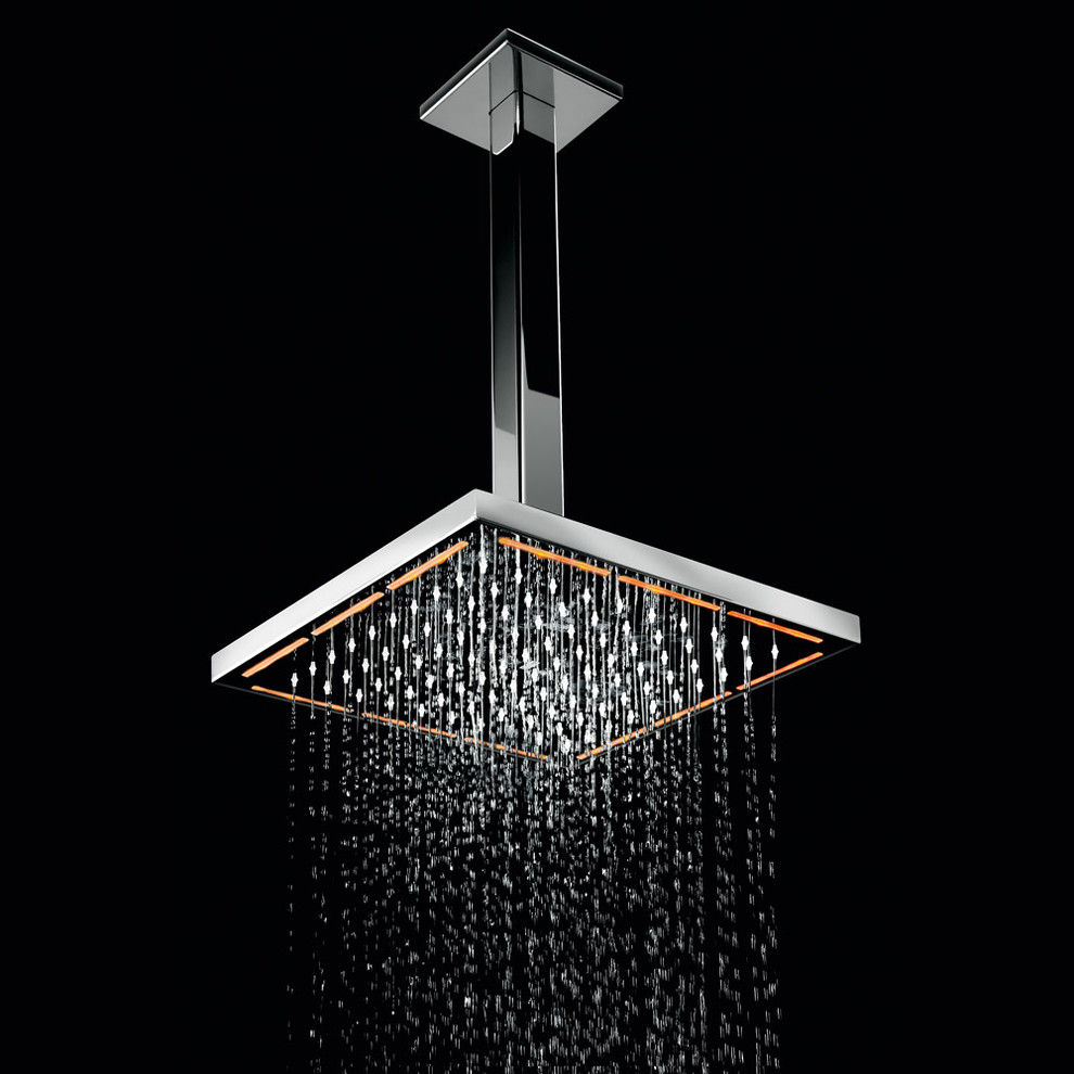

Infatti è una delle perplessità emerse. La mia idea è quella che nei casi in cui non è possibile abbassare la quota del controsoffitto, la committenza deve rinunciare all'idea dell'incasso e andare con attacco a parete o ricalo a soffitto
Messaggi: 10376
Re: Altezza soffioni da incasso
vinz75 ha scritto: lun lug 22, 2024 10:02 o ricalo a soffitto
Che sta anche meglio
