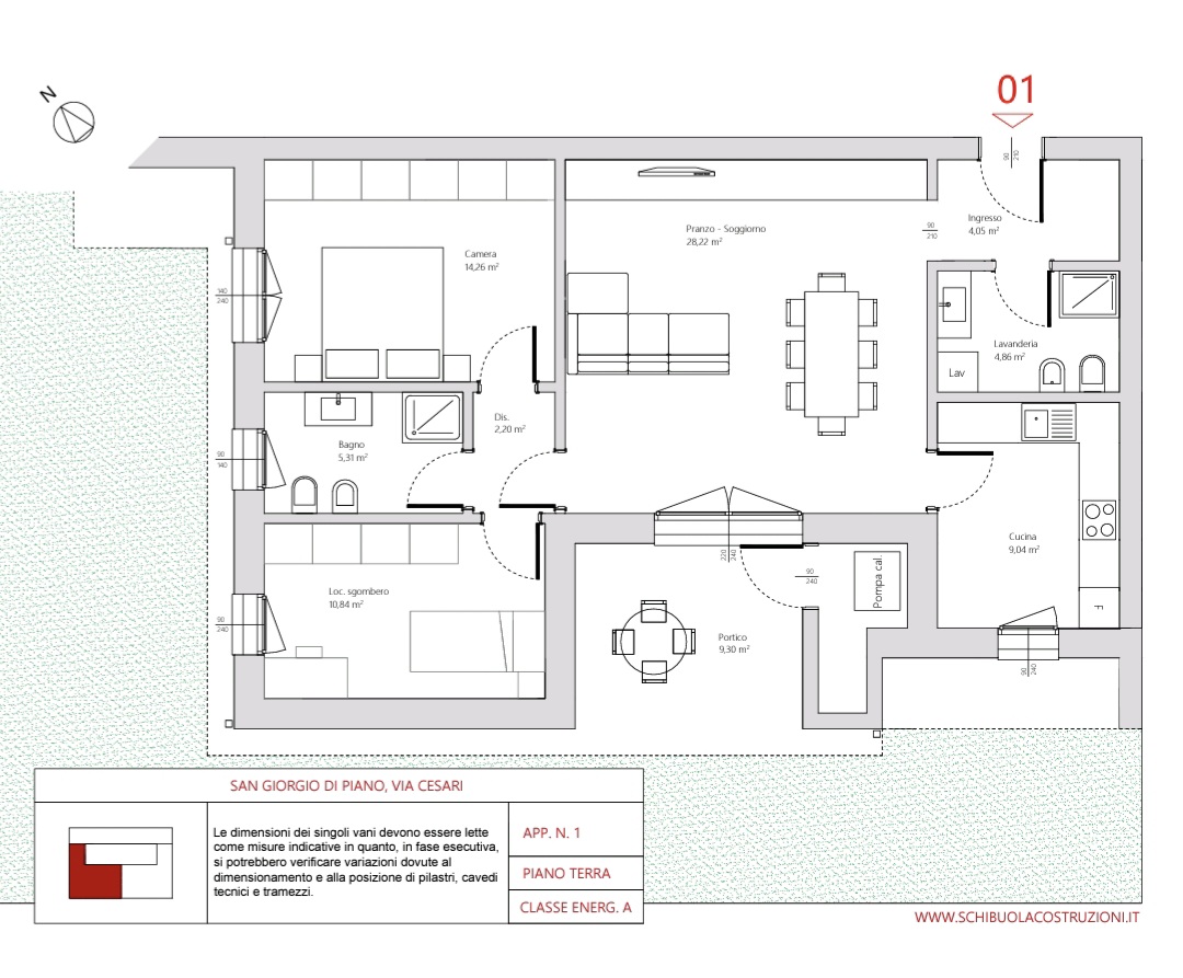

Vorrei montare un sistema di VMC e sono indeciso fra le puntuali a flusso alternato in 3 o 4 ambienti oppure stavo valutando una centralizzata da montare nell'ingresso notte che avrebbe le 4 bocchette nei 4 ambienti adiacenti: 2 camere, soggiorno e bagno principale; farei poi uscire i 2 tubi all'esterno attaverso un controsoffitto nel bagno e avrei anche la possibilità di scaricare l'eventuale condensa nella doccia.
Questa soluzione potrebbe avere il vantaggio di dover fare solo 2 carotaggi importanti e non avrei il problema con le puntuali di dover portare l'alimentazione a ciascuna, cosa possibile in quanto potrei intercettare la guaina delle tappatelle elettrice, ma noiosa e piuttosto laboriosa.
La parete esterna del bagno da sul giardino di proprietà e non ci sono strade ad alta percorrenza ma solo vie di quartiere.
Avreste qualche suggerimento da darmi?
Vedete come un problema che le bocchette di ogni ambiente sarebbero "vicine" fra di loro e si vedono attraverso l'ingresso?
Allego una piantina.
Grazie a chi vorrà rispondere.

Se il problema è l'umidità, le singole a flusso alternato sono le peggiori, perchè buona parte dell'umidità che asportano con l'aria calda si condensa sugli accumulatori freddi e te la riporti in casa quando il flusso si inverte.

Si l'obbiettivo principale sarebbe proprio quello di diminuire l'umidità relativa... il secondo avere sempre aria meno carica di CO2.
E per quanto riguarda la posizione di installazione della centralizzata, come lo vedi? Poco funzionale perche i flussi sarebbero troppo vicini? O potrebbe non essere un problema?
Sarebbe comodo perché poco invasivo, basterebbeo pochi mq di controsoffitto...
