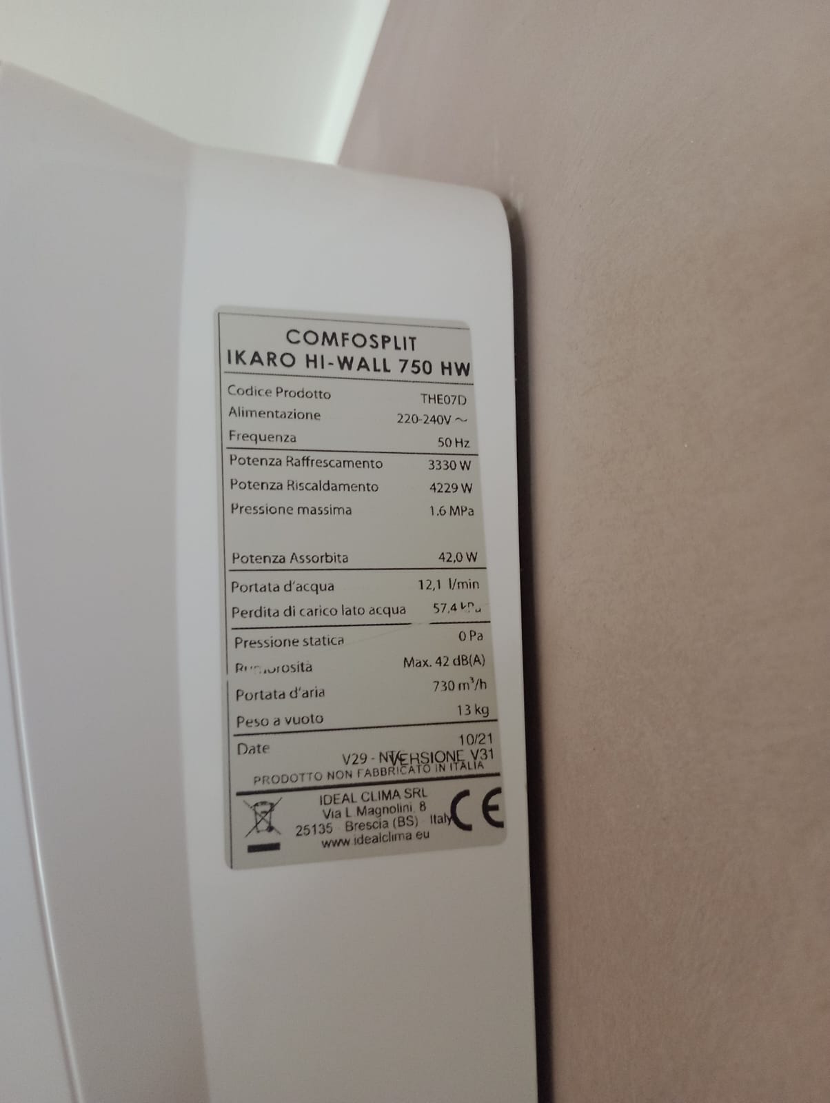

Buongiorno, ho un impianto a casa formato da pompa di calore e n° 3 terminali idronici ma non è performante cioè non riscaldano e raffrescano in modo decente.
Allego immagini.
Da quel pò che so l'impianto forse è stato fatto male, cioè non c'è un puffer inerziale, non c'è un disaeratore montato sulla mandata della pompa di calore, non c'è un defangatore montato sul ritorno della pompa di calore, non c'è una pompa di lancio, la coibentazione come da foto è fatta diciamo a cavolo e forse è sbagliato anche il diametro della tubazione.
Diametro tubazione fino al collettore da 26 mm.
Diametro dal collettore ai terminale da 20 mm. Forse ci voleva anche qui da 26?
Chiedo aiuto.
Allego immagini.
Chiedo aiuto.
- 2.jpg (86.12 KiB) Visto 2287 volte
- 1.jpg (180.1 KiB) Visto 2287 volte

Secondo voi facendo quelle modifiche posso rimediare?
La pompa di calore è da 6 kw
Ogni terminale idronico ha una potenza a rifrigerazione di 3.3 kw e a riscaldamento 4,2 kw

Al di là del raffazzonamento, vedo come probabile punto critico l'aria nell'impianto, visto che hai i jolly sui punti bassi...perchè 3 terminali e 4 partenze al collettore più una in testa?

L'unità si chiama pure Ikaro.NoNickName ha scritto: mer lug 17, 2024 10:59 poi darei fuoco a tutto.
