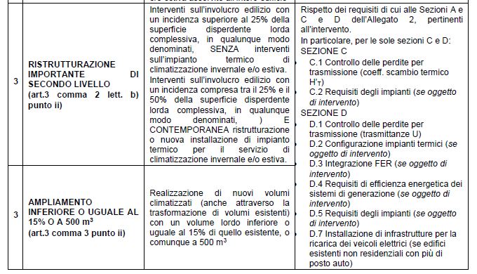

Rileggendo attentamente la DGR 1262/22 nell'Allegato 2 Art. 1 comma 1 è scritto:
CATEGORIA 3: EDIFICI ESISTENTI OGGETTO DI RISTRUTTURAZIONI IMPORTANTI DI SECONDO LIVELLO E ASSIMILATE (ART. 3 COMMA 2 LETT. B) PUNTO II E ART. 3 COMMA 3 PUNTO II DELL’ATTO)
ii. l’ampliamento di edifici esistenti, ovvero i nuovi volumi, non compresi negli interventi di cui alla categoria 1 punto iii.
In tali casi, i requisiti di prestazione energetica da verificare riguardano le caratteristiche termo-fisiche delle sole porzioni e delle quote di elementi e componenti dell’involucro dell’edificio interessati dai lavori, o di prestazione degli impianti, analogamente a quanto previsto per gli interventi di riqualificazione energetica di cui al successivo punto, nonché il coefficiente globale di scambio termico per trasmissione (H’T) determinato per l’intera parete oggetto di intervento, ovvero per le chiusure determinanti l’intero ampliamento.
A titolo esemplificativo e non esaustivo:
- per un ampliamento (< 500 m3) realizzato in adiacenza all’edificio preesistente, la verifica del coefficiente globale di scambio termico per trasmissione (H’T) si effettua per tutte le chiusure verticali (pareti) ed orizzontali (copertura e solaio di basamento);
è vero che parla di ampliamento realizzato in adiacenza all'edificio preesistente e non di cambio d'uso di locale esistente, però sembrerebbe che la verifica dell'H'T va fatta sull'intero ampliamento a prescindere dalle strutture di intervento.
Messaggi: 5412
Re: AMPLIAMENTO < 15%: DUBBI

Confermo, mi era sfuggito questo passaggio.... va verificato H't. Ma non la verifica delle trasmittanze, le quali invece (da quanto interpreto) vanno fatte sui soli elementi oggetto di intervento.
Per tanto se ho un ampliamento < 15% ottenuto riscaldando un locale esistente precedentemente non riscaldato, posso non intervenire sull'involucro, a patto che comunque il valore di H't dell'ampliamento nel suo complesso sia inferiore a limite. Il che non è sempre detto.

Leggendo sempre la DGR1261/2022, nella tabella riassuntiva "REQUISITI E DELLE VERIFICHE DA ESEGUIRE IN FUNZIONE DELLA TIPOLOGIA E DEL LIVELLO DI INTERVENTO" troviamo questo:
Non si fanno distinzioni su quali chiusure è necessario verificare, sia nel caso di H't (C.1) che nel caso della trasmittanza U (D.1).
Non dice "se oggetto di intervento", quindi a mio avviso vanno verificate tutte.

OK, però si fa riferimento sempre alle sezioni C e D, se si vanno a leggere nello specifico:
La sezione C in caso di ampliamento si applica all'ampliamento (quindi H't concordo che si applica a tutto l'ampliamento, anche se ricavato da riscaldamento di locali esistenti non riscaldati precedentemente).
La sezione D (trasmittanze) si applica sempre e solo a singoli componenti dell'involucro oggetto di intervento, infatti in ogni verifica è specificato "strutture opache soggette a riqualificazione", "chiusure tecniche soggette a riqualificazione", ecc....
Insomma, non è così automatica la lettura in entrambe le interpretazioni.... 8)
Il mio SW di calcolo (non so gli altri) per questo caso specifico (che comprende 2 livello, riqualificazione, o ampliamenti<15%) mette una spunta sul singolo elemento in modo da includerlo o meno nelle verifiche a seconda che sia o meno oggetto di modifiche. Se fosse sempre oggetto di verifica avrebbero bloccato le spunte (come nel caso di 1 livello o nuova costruzione)
Bisognerebbe verificare gli altri SW come ragionano e come interpretano quel passaggio.

Riprendo il post perché nel frattempo ho ricevuto un'altra risposta in seguito alla prima:
Domanda:
Quindi nel caso in esame (ampliamento inferiore al 15% senza realizzazioni di nuove strutture ma mediante cambio di destinazione d'uso di locali non climatizzati a climatizzati) non è richiesta neanche la verifica dell'H't dell'intera porzione ampliata?
Allego stralcio della DGR (parti sottolineate in rosso) non chiaro, la DGR in merito a tali verifica fa sempre e solo riferimento alle eventuali strutture di nuova realizzazione o oggetto di intervento?
Stralcio DGR ampliamento.jpg (218.61 KiB) Visto 17999 volte
Risposta:
Gentile ...,
in un intervento ricadente nel campo di applicazione della D.G.R. 967/2015 e ss.mm.ii., Allegato 2, Art. 1, Categoria 3, le verifiche dei requisiti minimi si applicano ai soli elementi dell’involucro o componenti tecnologici interessati dai lavori e nel caso sottoposto non sembra che siano incluse nuove realizzazioni o riqualificazioni di componenti dell'involucro, sia opachi che vetrati.
In sostanza ribadiscono che in assenza di "strutture oggetto di intervento" non va effettuata nessuna verifica.
Messaggi: 3031
