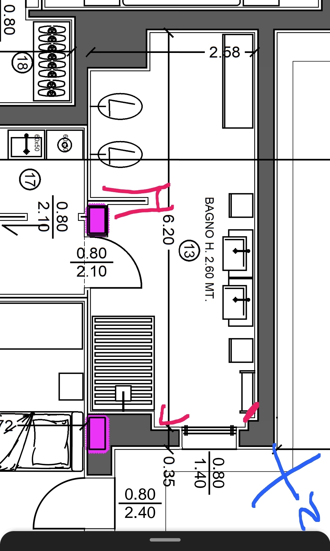

Buongiorno Ho da 2 anni problemi di muffa nelle zone segnate di rosso. Sotto la finestra e nella piccola muretta divisoria alta 1mt
Che dispositivo posso usare per debellare umidità in eccesso nonostante io apra finestra ogni dopo doccia
. Ma puntualmente solo in estate compaiono le prime macchie di muffa
Vorrei un dispositivo non invasivo a livello estetico
Bagno 6mt x 2.80 circa
