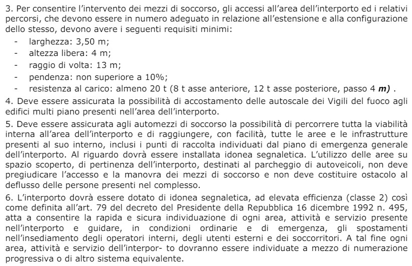

Grazie per lo spunto, su quella norma più che altro trovo questo:
Annotazione 2024-07-01 114611.jpg (177.72 KiB) Visto 12734 volte
Che dice un po' le stesse cose e aggiunge di fare attenzione a ostacoli dati da mezzi parcheggiati (e nel mio caso specifico aggiungo, in coda, ragion per cui meglio una corsia VVF larga 2,8 m che nessuna corsia che comporterebbe sosta selvaggia ed impossibilità dei VVF di circolare). D'altra parte non posso spostare gli edifici... E il polo logistico deve continuare a funzionare...
