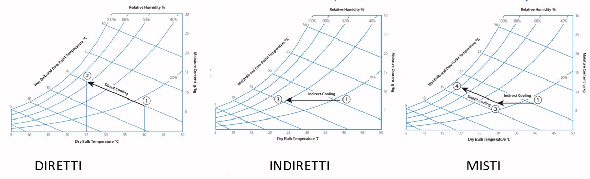

Prova a calcolare, se pur approssimativamente, il carico termico necessario. Quindi: che contatore elettrico hanno?
Per quanto riguarda i raffreddatori evaporativi (usati tantissimo) potresti valutare anche quello più adatto, ammesso che risponda alle tue esigenze:
Raffreddatori adiabatici.jpg (65.25 KiB) Visto 7122 volte

Molti raffreddatori evaporativi lavorano a tutta aria esterna, quando questa non è troppo umida

In ogni caso, resto della mia idea: raffreddamento evaporativo.
Devi calcolare la portata corretta e il sistema adatto, che deve essere progettato (o scelto) da un progettista che maneggi il diagramma psicrometrico.
