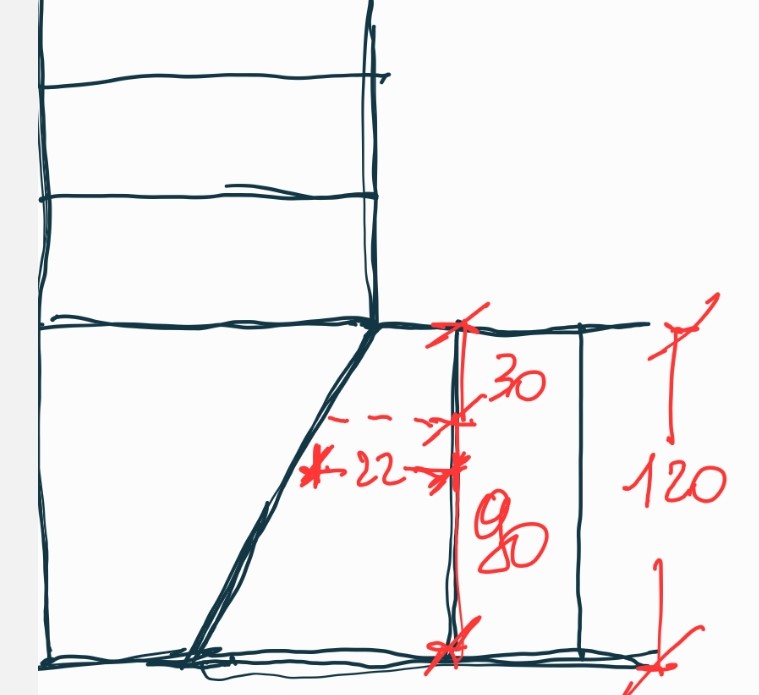

Buonasera.
Vorrei confrontarmi con voi in merito alla questione dei gradini di forma trapezia.
La RTO riporta nella nota alla Tabella S.4-30: "Sono ammessi gradini a ventaglio; pedata ed alzata sono misurate a 300 mm dal lato interno della scala."
La mia domanda è questa: la larghezza della scala è quella in opera (purchè siano rispettati i 22 cm a 30 cm dal lato interno) o quella ottenuta sottraendo i 30 cm dalla larghezza in opera?
Secondo me se sono rispettate quelle condizioni la scala si considera della larghezza pari a 120 cm - 30 cm = 90 cm.
Cosa ne pensate?

- Screenshot_20231206_180643_Samsung Notes (002).jpg (54.23 KiB) Visto 3183 volte

Beh a Roma a me anni fa i VV.F mi hanno imposto di considerarla da 90.
Tieni conto che c'erano ancora le vecchie norme e non il Codice però.
Ma non mi sembra che dica qualcosa di diverso.

Ciao.
Lo penso anche io che la larghezza da considerare sia 90 cm, ma non ne sono convinto al 100%.

Ciao Terminus.
La tabella parla di pedata e alzata valutate a 30 cm dal bordo interno, però è sibillina sulla larghezza del gradino. Questo mi lascia il dubbio.

Sono ammessi gradini a ventaglio, quindi è ovvio che la pedata è variabile da 0 ad X.
Per determinare la larghezza utile occorre misurare la pedata a 30cm dal vertice ed in questo punto la pedata deve essere almeno 22cm
Se hai queste condizioni la larghezza rimanente, quindi nel tuo disegno 120-30=90cm, è pienamente fruibile.
Se in ipotesi non si avessero i 22cm minimi, secondo me la parte interna della scala dovrebbe essere interclusa al passaggio e si tornerebbe a misurare la larghezza utile dall'inizio della pedata superiore al limite minimo consentito.

Mi sembra un punto di vista assolutamente corretto.

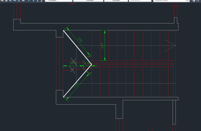

In allegato la scala incriminata (gradini rossi).
Volendo "allungare" le due pedate incriminate avrei la situazione evidenziata con le linee bianche. A 30 cm avrei una larghezza utile di 70 cm...
C'è qualcosa che non mi torna nella normativa: non avrei mai la larghezza dei gradini prima e dopo quelli a ventaglio, quindi ogni scala sarebbe da buttare?
Che ne pensi?

Ma hai la pedata da 22cm in corrispondenza dei 30cm dal vertice ?
Re: Gradini trapezi...
Buongiorno.
In corrispondenza dei 30 cm dal vertice interno ho più di 30 cm.
