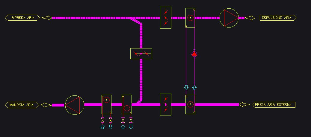

Tom Bishop ha scritto: sab giu 08, 2024 06:20 Secondo me devi mettere una UTA da almeno 5-6000m³/h dotata di doppia batteria e recuperatore.
Intendi questo schema?
UTA cantina.jpg (40.13 KiB) Visto 1561 volte
Re: Sala mostra interrata con effetto "cantina"
Esa ha scritto: sab giu 08, 2024 10:13
Sì, confermo. Questo, è quello che farei io.
