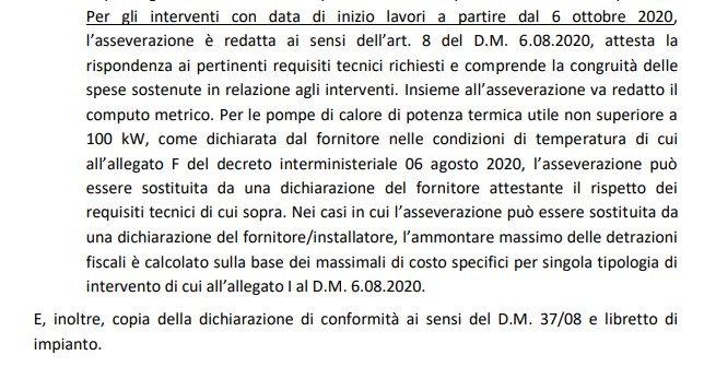

1) commi separati, pratiche ENEA distinte
2) la verifica di congruità va elaborata a prescindere: sulla modalità occorre distinguere "bonus ordinario" e "bonus semplificato"
3) va inserito SOLO l'importo congruo
4) l'asseverazione richiesta nei casi previsti è "cumulativa" alla pratica ENEA

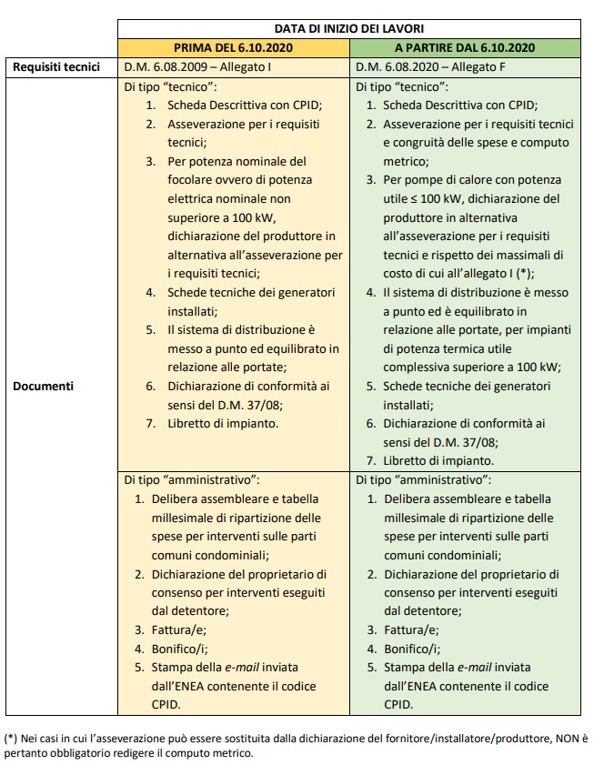

Per quanto riguarda la verifica di congruità dei prezzi, mi sembra di aver capito che l'asseverazione non sia obbligatoria nel caso di ecobonus semplificato (caso in cui mi trovo) ma sia comunque necessario il controllo dei costi massimi specifici con l'allegato A. Mi sorge il dubbio solo perché sto trattando due casi di ecobonus semplificato simultaneamente. Cambia qualcosa?archspf ha scritto: mar mag 21, 2024 08:36
Preciso che io ho già redatto computo metrico con prezzari regionali/DEI e fatto la verifica con l'allegato A, si tratta solo di capire cosa consegnare al cliente.
Cosa intendi per cumulativa? Che non è necessaria l'asseverazione dei requisiti tecnici poiché già "inclusa" nella pratica ENEA?archspf ha scritto: mar mag 21, 2024 08:36
Grazie per la pazienza

Secondo me, da FAQ 6, la verifica è da fare solo per il bene oggetto di riqualificazione secondo l’Allegato A, la manodopera, spese professionali etc sono da sommare ma senza calcolo di congruitàmarcello60 ha scritto: ven mag 17, 2024 09:15 - Casi di ecobonus semplificato: ok per la "sola" verifica con allegato A del MISE, ma la valutazione dell'incidenza della manodopera come si fa? i casi sono due:
1) se la dichiarazione la fa l'installatore non è affar nostro (di tecnici)
2) se la dicharazione la fa il tecnico, CREDO che sia opportuno usare un computo con prezzario da cui estrapolare la quota parte congrua di manodopera da sommare al valore limite congruo dei materiali di cui all'allegato A; idem per eventuale accantieramento ove presente.

Nei casi di "ecobonus semplice" il problema nasce quando la verifica di congruità della spesa secondo l'allegato A non torna..in questi casi occorre trovare il valore massimo di spesa congrua per il bene, fare un computo per la congruità della manodopera e verificare se il totale è congruo...insomma il semplice invio all'enea si complica parecchio..
FAQ n. 3 del MITE
3. Nell’ambito del DM costi massimi, ai fini del calcolo dell’ammontare massimo delle detrazioni concedibili e della spesa massima ammissibile, come si calcolano i costi non esposti in tabella nell’Allegato A, ossia l’IVA, le prestazioni professionali, le opere relative all’ installazione e la manodopera?
R: Ai fini del calcolo dell’IVA si rimanda alla normativa in materia e ai relativi atti di interpretazione e applicazione dell’Agenzia delle entrate.
Le spese professionali sono invece verificate sulla base dei massimali previsti dal decreto del Ministro della giustizia 17 giugno 2016, recante approvazione delle tabelle dei corrispettivi commisurati al livello qualitativo delle prestazioni di progettazione
adottato ai sensi dell’articolo 24, comma 8, del DLGS 50/2016. I costi delle opere relative all’istallazione e quelli della manodopera sono calcolati con

EPPURE IL VADEMECUM ENEA PAG 6/7 DICE CHE
"(*) Nei casi in cui l’asseverazione può essere sostituita dalla dichiarazione del fornitore/installatore/produttore, NON è pertanto obbligatorio redigere il computo metrico."
ma non li avete manco letti ?!

e cosa c'entra?L'Enzo ha scritto: ven ago 09, 2024 11:15 EPPURE IL VADEMECUM ENEA PAG 6/7 DICE CHE
ma non li avete manco letti ?!:)

5.2 Per le pompe di calore di potenza termica utile non superiore a 100 kW, come dichiarata dal fornitore nelle condizioni di temperatura cui all’allegato F, l’asseverazione può essere sostituita da una dichiarazione del fornitore attestante il rispetto dei requisiti tecnici di cui al punto 5.1.
poi la congruità la si può asseverare con o senza cme, secondo i casi: NON è pertanto obbligatorio redigere il computo metrico se c'è asseverazione tecnica del fornitore, ma ciò non signfica che non debba essere asseverata la congruità con tabella del decerto prezzi.
anzi il decreto prezzi dice esplicitamente: Art. 3. Costi massimi ammissibili 1. Fermo restando l’ammontare massimo delle detrazioni fiscali concedibili e l’ammontare della spesa massima ammissibile a detrazione, il tecnico abilitato assevera la congruità delle spese per gli interventi nel rispetto dei costi massimi specifici per tipologia di intervento di cui all’allegato A, nonché conformemente alle disposizioni di cui ai commi 2 e 3.

[attachment=0]Immagine 2024-08-09 173838.jpg[/attachment]
- Immagine 2024-08-09 173838.jpg (94.62 KiB) Visto 59076 volte
Re: Ecobonus 50-65, asseverazione congruità spese, quando serve il computo e quando NO
[attachment=0]Immagine 2024-08-09 174035.jpg[/attachment]
poi mi arrendo
poi mi arrendo
- Immagine 2024-08-09 174035.jpg (174.14 KiB) Visto 59075 volte
va be non se ne esce. questo non è il decreto.
ammetto che è scritto malissimo da enea, ma per comprendere meglio ti consiglio di leggere i decreti (che sono legge!), senza fermarti a ENEA.
e cmq se leggi bene sotto i 100 kw i fornitori possono attestare i requisiti tecnici, non i prezzi.
e prima di arrenderti, leggiti i decreti, dove è scritto meglio, ed è scritto (senza dubbio) che l'asseverazione dei costi deve farla un tecnico abilitato.
