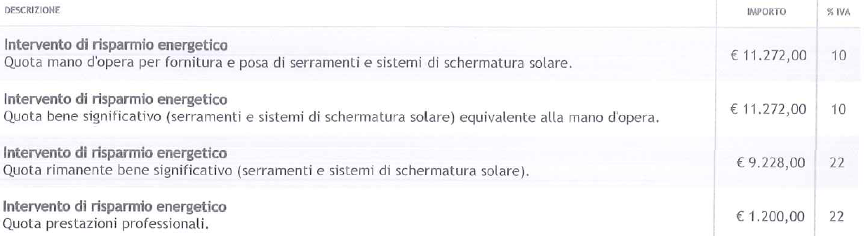

Ok io ho questa fattura con queste voci che le confronto con l'alleg. A
Non ho capito bene per l'Iva :roll: la devo comunque inserire tutta a prescindere della quota che rientra nell'allegato A
Nel senso se la fattura è sui 30K con un iva di circa 4K (tra quella al 10% e 22%), se dall'allegato A risultano congrui "solo" 20K io in ENEA metto 20K+4K di iva o l'Iva la devo rapportare ai 20K ?

Messaggi: 4807
Re: Pratica ENEA x Ecobonus
L'allegato A dice: esclusa la M/o, escluse spese professionali, esclusa l'iva.
Pertanto queste tre voci le considero sempre detraibili in toto. (Salvo verifica che la manodopera sia ragionevole rispetto al DEI).
In quella fattura io mi chiederei quali siano le spese professionali indicate e se è ragionevole che la manodopera sia quasi il 50% della prestazione.

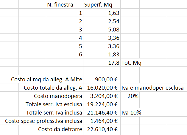

Ho fatto questa tabella.........sarà giusta ?
Il dubbio è se il costo di 900€ (Serramento + chiusura oscurante) è comprensivo o no di spese generali e utile impresa :roll:

Messaggi: 4807
Certo che lo è.
La detrazione è un diritto DEL CONTIBUENTE, sulle spese DA LUI PAGATE.
Che le abbia pagate direttamente al produttore o che ci abbia pagato sopra l'importazione, il trasporto, il ricarico, la rivendita, ecc.ecc.. a 900 euro ha diritto.

Allora la mia tabella non è corretta :roll:

Dovrebbe essere così
Accidenti una bella differenza

3. Nell’ambito del DM costi massimi, ai fini del calcolo dell’ammontare massimo delle detrazioni concedibili e della spesa massima ammissibile, come si calcolano i costi non esposti in tabella nell’Allegato A, ossia l’IVA, le prestazioni professionali, le opere relative all’ installazione e la manodopera?
R: Ai fini del calcolo dell’IVA si rimanda alla normativa in materia e ai relativi atti di interpretazione e applicazione dell’Agenzia delle entrate.
Le spese professionali sono invece verificate sulla base dei massimali previsti dal decreto del Ministro della giustizia 17 giugno 2016, recante approvazione delle tabelle dei corrispettivi commisurati al livello qualitativo delle prestazioni di progettazione
adottato ai sensi dell’articolo 24, comma 8, del DLGS 50/2016. I costi delle opere relative all’istallazione e quelli della manodopera sono calcolati con
riferimento ai prezzari indicati all’articolo 3, comma 4, del DM costi massimi.

Duracell20 ha scritto: gio mag 23, 2024 11:06 .... possono essere detratte come schermature solari e in qual caso oltre i 900€ metto sicuramente anche i 276€ di schermatura, ...... :roll:
...questo, ovviamente, lo asseveri tu. E fai pure il calcolo del risparmio.
