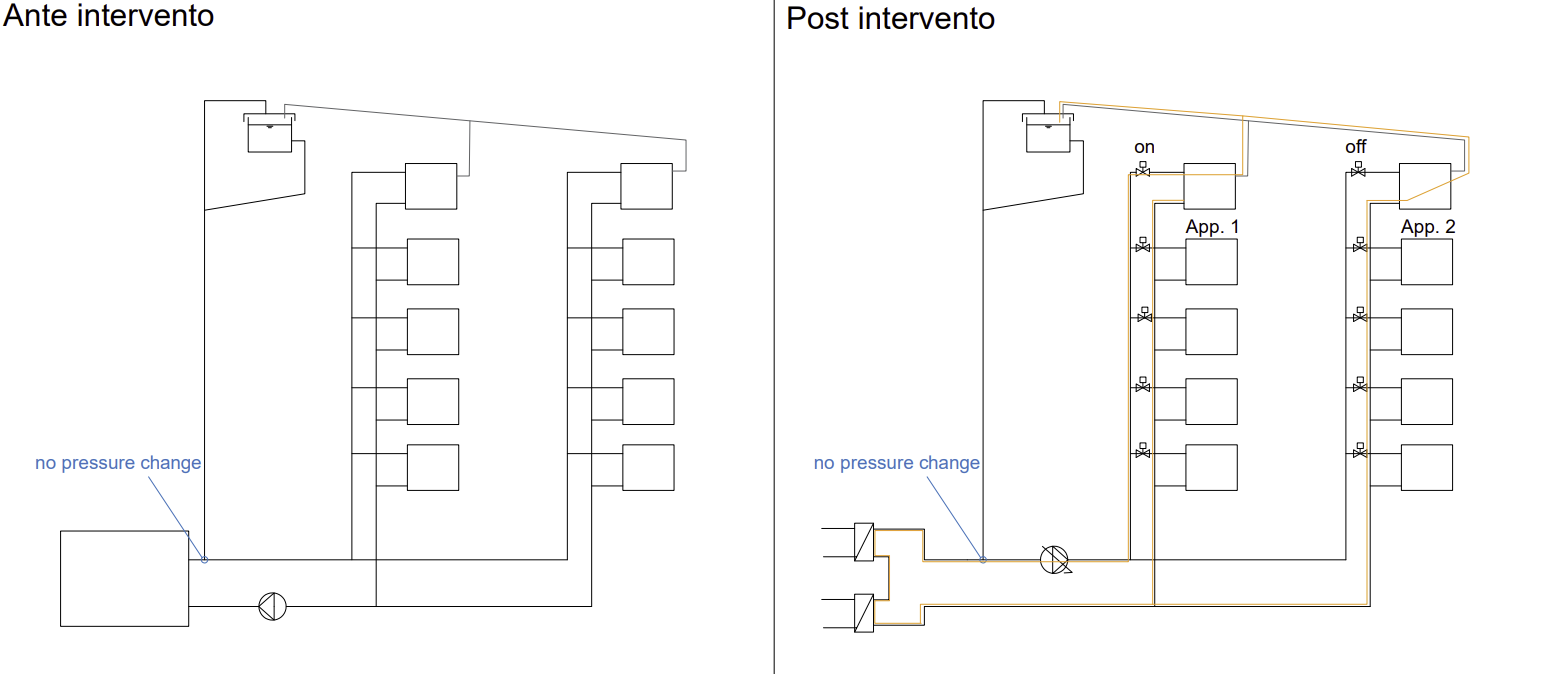

Si è quell’impianto.
Lo schema è molto semplice..pompe di calore in parallelo e scambiatore, caldaie in parallelo e scambiatore. Quindi le pdc fanno da preriscaldamento
Sul secondario a valle dello scambiatore abbiamo fatto solo due modifiche:
- pompa che era sul tubo di ritorno (a monte della caldaia quindi) è stata messa sulla mandata a valle degli scambiatori
- e soprattutto il tubo di sicurezza del vaso aperto è stato collegato a monte della pompa mentre prima era a valle.
Questo perchè altrimenti farebbe da “no pressure point”.
Tra l’altro mettere la pompa sulla mandata ci era stato consigliato anche da Dab. Cosa pensi che possa succedere? Il
Problema dell’acqua nel tubo di sfogo aria è stato “eliminato” nel senso che al posto del tubo sono state messe valvole sfogo aria manuali.

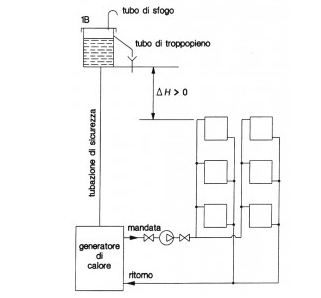

Questo succede perché il livello acqua nella rete cambia quando la pompa è in funzione. E' un tipo di impianto che si usava negli impianti a circolazione naturale e non è adatto per gli impianti con pompa. Puoi risolvere con una rete di di sfiato raccolta in un unico barilotto provvisto di sfiato automatico convogliato, tipo MAXCAL - Valvola automatica di sfogo aria per impianti di riscaldamento, della Caleffi, o analoga, ovviamente.avevano fuori uscita di acqua dallo sfiato dei radiatori nel vaso aperto (?????) ed hanno “risolto” installando degli sfiati manuali

ah... pur non mettendo in dubbio la tua competenza, non capisco... se ho un edificio di 7 piani (diciamo 25 m di c.a.), la pompa dovrebbe avere una prevalenza superiore per far uscire acqua dagli sfiati nel vaso apertoEsa ha scritto: mer mag 01, 2024 22:33Questo succede perché il livello acqua nella rete cambia quando la pompa è in funzione. E' un tipo di impianto che si usava negli impianti a circolazione naturale e non è adatto per gli impianti con pompa. Puoi risolvere con una rete di di sfiato raccolta in un unico barilotto provvisto di sfiato automatico convogliato, tipo MAXCAL - Valvola automatica di sfogo aria per impianti di riscaldamento, della Caleffi, o analoga, ovviamente.avevano fuori uscita di acqua dallo sfiato dei radiatori nel vaso aperto (?????) ed hanno “risolto” installando degli sfiati manuali

grazie mille della mano che mi state dando.
Riporto uno schema di quello che è stato fatto e dell'ante intervento. Mi dite cosa ne pensate? secondo me l'acqua calda (per circolazione naturale?) passa nella rete di sfogo aria e va in parte a fluire verso il vaso di espansione e in parte negli appartamenti adiacenti infatti a valvole chiuse si aveva comunque circolazione (linea arancione nello schema).

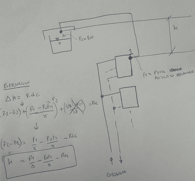

Secondo me di non secondaria importanza (anzi primaria) è la posizione relativa tra vaso di espansione e circolatore, che abbiamo cambiato, perchè avendo il vaso a valle della pompa nell'ante intervento di fatto il "limite" diventava la pressione idrostatica per cui gli ultimi piani potevano avere nell'ante (cosa che succedeva) problemi di aria. Allora abbiamo deciso di collegare il tubo di sicurezza/carico a monte del circolatore..cambiando di fatto le pressioni in gioco. infatti in questo caso la pressione idrostatica non sarà più il massimo ma il minimo..
Non ho mai riflettuto sulla prevalenza necessaria ma in effetti vedendolo come un gruppo di pompaggio dovrebbe avere prevalenza:
Hp=deltaH +deltaP/gamma + Perdite di carico...quindi come dici te al minimo 25 m.c.a. mentre è impostata a 5,6 m.c.a. e sviluppa circa 9 mc/h di portata.
Quindi questa circolazione potrebbe avvenire per circolazione naturale come supposto sopra?

Re: Dubbi malfunzionamento impianto centralizzato vaso aperto
Puoi spiegarti meglio? se la logica è quella che ho messo sopra (linea arancione) con il metodo che dici te evito di riempire il vaso di espansione, ma non risolvo il problema di circolazione tra i radiatori di un appartamento e quelli di un altro tramite la rete di sfogo aria che li connette..quindi c'era il rischio che si continua a contabilizzare anche a valvole chiuse.Esa ha scritto: mer mag 01, 2024 22:33Questo succede perché il livello acqua nella rete cambia quando la pompa è in funzione. E' un tipo di impianto che si usava negli impianti a circolazione naturale e non è adatto per gli impianti con pompa. Puoi risolvere con una rete di di sfiato raccolta in un unico barilotto provvisto di sfiato automatico convogliato, tipo MAXCAL - Valvola automatica di sfogo aria per impianti di riscaldamento, della Caleffi, o analoga, ovviamente.avevano fuori uscita di acqua dallo sfiato dei radiatori nel vaso aperto (?????) ed hanno “risolto” installando degli sfiati manuali

ok in un circuito chiuso, chiaro...arkanoid ha scritto: gio mag 02, 2024 15:15...attenzione che la pompa ha lo stesso battente davanti e dietro per cui la geodetica non va considerata nella prevalenza...ingpignolo ha scritto: gio mag 02, 2024 09:02 ah... pur non mettendo in dubbio la tua competenza, non capisco... se ho un edificio di 7 piani (diciamo 25 m di c.a.), la pompa dovrebbe avere una prevalenza superiore per far uscire acqua dagli sfiati nel vaso aperto![]()
ma in un circuito aperto, per far uscire acqua nel vaso aperto sarei andato a considerare la geodetica...

Infatti stavo cercando di pensare a come "schematizzare" la situazione, ma non è così banale..non è che è una pompa tra due serbatoi a quote diverse.ok in un circuito chiuso, chiaro...
se uso bernoulli la pressione nel punto "1" è quella a monte della pompa e il punto "2" sarebbe l'atmosferica?
A intuito mi verrebbe da dire che Arkanoid ha ragione...in un qualche modo che fino al radiatori sia un circuito chiuso va considerato..

Infatti non mi torna molto vederlo come un circuito aperto. Secondo me bisogna vedere la pressione che ha l'acqua nel radiatore dell'ultimo piano e poi calcolare l'altezza massima per non far uscire l'acqua con bernoulli come sotto (ovvero senza pompa cioè "deltaH=perdite di carico")...ma magari sbaglio eh. e tra l'altro a caldo le cose sono anche complicate dalla dilatazione termica.arkanoid ha scritto: ven mag 03, 2024 14:29 E' un circuito chiuso, ma a vaso aperto (non pressurizzato). Un circuito aperto è un crcuito in cui la pompa aspira da una quota e manda a un'altra quota. In questo caso il battente lo genera lei stessa, in condizioni di riposo è zero. Per quello nel thread precedente suggerivo di intervenire a livello di quote vaso e non di mettere valvole.
Se questo calcolo fosse corretto il problema secondo me è nato dal fatto che appunto prima avevo la pompa a monte del vaso di espansione aperto, il quale quindi dettava la pressione massima dell'impianto e l'acqua non poteva rientrare nel vaso perchè mica può salire da sola. invece di togliere le tubazioni forse si potevano mettere perdite di carico concentrate..

In questa situazione che vedi allegata (che è quella consigliata e che sta sulla raccolta R)..secondo te la perdita di carico non è lo scambiatore della caldaia?
No. La caldaia è un recipiente praticamente vuoto, mentre gli scambiatori di calore hanno degli interstizi molto piccoli.shinobi9 ha scritto: ven mag 03, 2024 17:03 In questa situazione che vedi allegata (che è quella consigliata e che sta sulla raccolta R)..secondo te la perdita di carico non è lo scambiatore della caldaia?
La caldaia non perde praticamente niente, invece uno scambiatore può perdere anche 50kPa (5m)

C'entra, perchè stai svuotando la colonna discendente e stai spingendo l'acqua nel tubo di sfiato.shinobi9 ha scritto: ven mag 03, 2024 19:27 Ho appena ricontrollato la scheda tecnica. *7 kPa.

Perchè invece se metto le pompe prima degli scambiatori non sto svuotando la colonna discendente e comunque spingendo acqua anche sul tubo di sfiato??C'entra, perchè stai svuotando la colonna discendente e stai spingendo l'acqua nel tubo di sfiato.

No, perchè la portata sarebbe determinata da una maggiore colonna d'acqua vista dalla pompa, pari all'altezza della colonna più la perdita di carico degli scambiatori. L'hai detto tu stesso tre messaggi fa.shinobi9 ha scritto: sab mag 04, 2024 12:45Perchè invece se metto le pompe prima degli scambiatori non sto svuotando la colonna discendente e comunque spingendo acqua anche sul tubo di sfiato??C'entra, perchè stai svuotando la colonna discendente e stai spingendo l'acqua nel tubo di sfiato.
