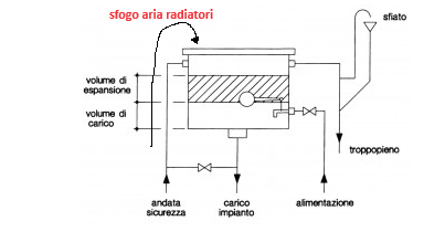

Buonasera,
ho un impianto del tipo riportato sotto con tanto di rete di sfogo aria dei radiatori (terzo tubo) nei radiatori dell'ultimo piano.
In pratica abbiamo lasciato il vaso aperto ma montato valvole termostatiche.
Quello che rileviamo è una continua uscita di acqua dal vaso di espansione aperto (dal tubo di troppo pieno)..
Andando a fare un sopralluogo sembra che il vaso venga caricato dalla rete di sfogo aria dei radiatori. Probabilmente quando le valvole termostatiche vanno in chiusura passa acqua nella rete di sfogo aria e il vaso viene caricato.. non so se mi sono spiegato.
Come posso risolvere? ho provato ad abbassare la prevalenza della pompa di centrale ma sono già a meno di 80 cm/piano.
perchè il problema è che l'acqua di reintegro viene pagata..

la pompa non è nel tubo di sicurezza...il tubo di sicurezza sta a monte della pompa. Questo è uno schema trovato in internet con la tubazioni di sfogo aria..La valvola orizzontale al piano "n", è aperta o chiusa?
A che serve il tubo di sicurezza se hai una pompa installata sullo stesso?
Le valvole possono essere aperte o chiuse...non lo so è un palazzo di 7 piani.
Le normative INAIL le ho lette varie volte ma non rispondono alla mia domanda. Il problema è che l'acqua non dovrebbe uscire dal tubo di troppo-pieno perchè l'acqua di reintegro va pagata..
Credo che in sintesi quando chiudano tutte (o alcune) valvole l'acqua passi dalla rete di sfogo aria e vada a caricare continuamente il vaso di espansione.

Se è come nel disegno e hai molte valvole chiuse, ci sta che la prevalenza della pompa sia sufficiente a mandare l'acqua su di qualche metro fino al vaso, ma dovrebbe essere aspirata dal tubo che sale al vaso, che dovrebbe abbassarsi di conseguenza. Se hai il galleggiante troppo alto, quando i radiatori chiudono e la pompa spinge negli sfiati, ti si abbassa il vaso e il carico reintegra, e quando riaprono trabocca tutto perchè si abbassa l'acqua negli sfiati.
Se è così, devi abbassare il galleggiante per compensare il volume di acqua contenuto negli sfiati. Potresti avere un vaso piccolo

Da quello che dici sembra che manchi colonna d'acqua sulla rete di sfiato.
Provare a mettere un rubinetto a saracinesca temporaneamente chiuso per il 90% alla fine della rete, per capire se l'aumento della colonna geodetica è dovuto alla maggiore prevalenza della pompa quando le termostatiche sono chiuse, o parzialmente chiuse.

la prevalenza della pompa è maggiore delle perdite di carico del circuito (quando chiudono le termostatiche), devi fare in modo che le perdite di carico siano maggiori della prevalenza della pompa e l'intervento più semplice è quello di creare una strozzatura accidentale, se ho capito bene è la stessa cosa che ha detto NNN
- Messaggi: 10621
Re: Continua uscita di acqua da vaso aperto
Esatto. O mettere un jolly (sfiato automatico a galleggiante).

Quindi posso mettere un Jolly nella linea di sfogo aria dei radiatori?
- Messaggi: 10621
Mica di tutti. Ne basta uno alla sommità. Automatico con galleggiante.shinobi9 ha scritto: gio apr 04, 2024 11:04 Quindi posso mettere un Jolly nella linea di sfogo aria dei radiatori?
Eh si intendevo quello..grazie mille!NoNickName ha scritto: gio apr 04, 2024 11:09 Mica di tutti. Ne basta uno alla sommità. Automatico con galleggiante.
