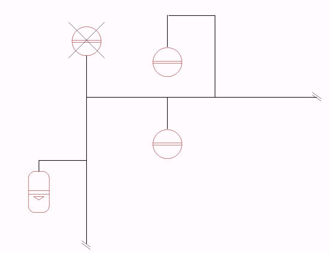

Ecco ...
Vaso espansione1.jpg (32.69 KiB) Visto 19199 volte

Quindi, se ho capito bene, mi suggerisci di ruotare il vaso di espansione (così da avere l'attacco in alto)?
Messaggi: 4837
Re: Posizione e modalità installazione vaso espansione
Oppure...
Vaso espansione2.jpg (8.53 KiB) Visto 19163 volte
Messaggi: 4837
Comunque, pochi seguono questa regola e si ritrovano con la membrana dei vasi rotta in minor tempo.
