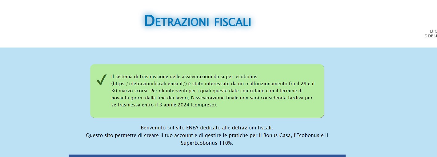

Si il 4 è il termine ultimo anche se ieri l'ENEA è uscito con questo comunicato

io mi riferivo alla comunicazione all'ade

Si ok ma se mi proroghi l'asseverazione al 3/4 io mi aspetto che proroghino anche la comunicazione all'ade se no che senso ha ?

No, perché il 29-30 era comunque fuori dai tempi per la successiva comunicazione all'ADE.Duracell20 ha scritto: gio apr 04, 2024 12:22 Si ok ma se mi proroghi l'asseverazione al 3/4 io mi aspetto che proroghino anche la comunicazione all'ade se no che senso ha ?
