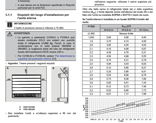

mi risulta dai manuali di installazione Daikin e Mitsubishi che è possibile installare unità a pavimento con carica totale >1.84 kg di gas R32 in locali di dimensioni contenute. Questo dovrebbe essere possibile in quanto l'unità ha un sensore e in caso di perdita muove l'aria miscelando il gas nell'ambiente.
Vi risulta sia così? E' una soluzione ammessa per il rispetto della normativa?
