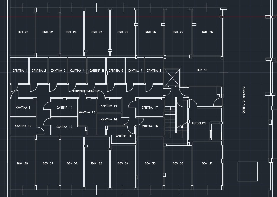

4. L'autorimessa ha esodo da 4 punti: rampa + 2 scale che escono in giardino (quindi ci piove all'interno) + 1 scala che sale attraverso il condominio e poi esce al pilotis e da qui verso l'esterno. Pongo una domanda su quest'ultima scala ed allego qui sotto stralcio autorimessa dove si vede tale scala interna. Sbaglio o l'art. 3.6.2 del DM (qui sotto, richiesto REI120 per scale e ascensore) non mi tocca e quindi non devo dare nessuna resistenza se non 90 al confine tra autorimessa e cantine/condominio? Scappando dall'autorimessa mi lascerei l'incendio alle spalle tramite separazione 90, non vedo perchè dovrei avere anche un ulteriore vano scala 120.
Annotazione 2024-01-11 133523b.jpg (47 KiB) Visto 993 volte

Gmeister
Messaggi: 827
Re: AUTORIMESSA ESISTENTE DM 1986 CON ALCUNE GRANE DI RESISTENZA AL FUOCO
Messaggio da Gmeister »
mmaarrccoo ha scritto: gio gen 11, 2024 13:47 adesso bisogna spezzare la pratica
e la porzione "regolare" come fa ad essere regolare se la pratica è ancora unita?
Comunque, in generale non è una situazione così rara a dire il vero. In questi casi, mia personale prassi, taglio la testa al toro e faccio nuova valutazione progetto con il codice, con tutti gli adeguamenti che comporta, così come il CERT.REI lo farei con metodo analitico (se verifica) con le norme attuali, altrimenti si riqualifica il solaio con metodo sperimentale.
A mio avviso, cercando di tenere in piedi una situazione come la tua, non hai il controllo sulle variabili che sono intervenute e magari vengono fatti adeguamenti, anche costosi, ma che poi magari non bastano o sono oggettivamente obsoleti, mentre altri, magari necessari e teoricamente più sicuri (secondo la normativa attuale) ma non prescritti all'epoca vengono ignorati.
Hai un titolo scaduto da 25 anni, con molta attenzione e con tutti i crismi del caso, io farei nuova VP e poi SCIA.
