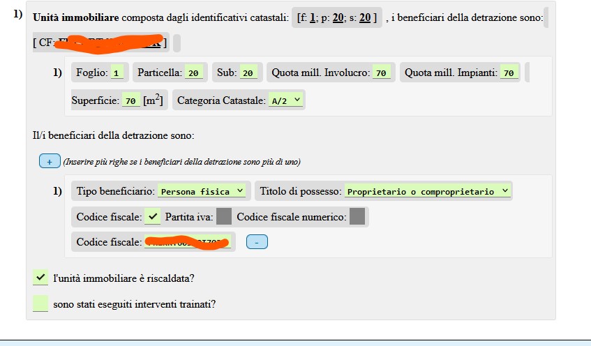

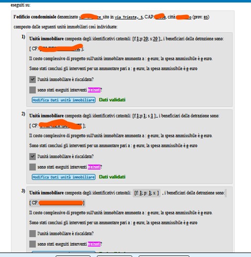

In un'asseverazione Enea 2 appartamenti e 1 garage, quindi 3 unità si propongono 3 caselle da compilare (vedi allegato). Non ho effettuato interventi all'interno di una singola unità immobiliare ma solo nelle parti comuni.
1) Devo in questo caso compilare solo i dati generali (vedi immagine allegata) e cliccare Valida e salva?
2) Se per ogni unità i proprietari sono due quindi in comproprietà devo per ogni scheda mettere solo il codice fiscale di un proprietario?
Tre unità.jpg (72.72 KiB) Visto 383 volte
dati generali.jpg (78.34 KiB) Visto 383 volte

1) sì
2) vanno inseriti i beneficiari del 110, che possono essere entrambi o solo uno dei due (decisione loro)
