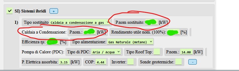

Perchè per la sostituzione di una caldaia a condensazione con una pompa di calore ibrida Enea, Superbonus 110%, mi viene chiesto per i dati della vecchia caldaia:
1) potenza nominale sostituito Kw ..............
2) caldaia a condensazione potenza nominale kw ............
Allego immagine

Sembra che non sai cos'è un generatore ibrido. E' difficile che Tu non faccia errori in un'asseverazione 110%, fai attenzione.
Comunque la caldai a condensazione fa parte del generatore ibrido che stai installando, poi c'è la pdc, insieme fanno un ibrido. la pompa di calore ibrida è un termine abusato per le sole pdc. Un po' come pompa di calore a inverter che dicono fanno caldo e freddo.
